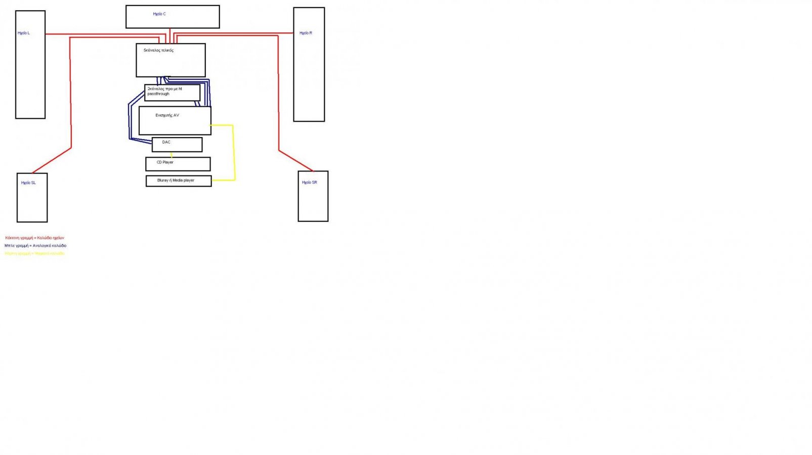

Eπανέρχομαι γιατί δεν έχω καταλάβει τον τρόπο σύνδεσης.
Λοιπόν έχουμε τη σύνδεση
(1) ΠΗΓΗ (ψηφιακό) --> (2) DAC ---> (3) προενίσχυση --> (4) ΤΕΛΙΚΟΣ ---> (5)ΗΧΕΙΑ
Tα 2, 3 και 4 είναι στο ίδιο κουτί (AVR). Πού συνδέεται ο Densen B-200;

Βαγγέλη η χρήση του 2κάναλου δεν γίνετε για να βελτιώσει την απόδοση του av. Από τη στιγμή που πάρεις έναν δικάναλο με είσοδο passthrough έχεις αυτόματα 2 ανεξάρτητα συστήματα. Χρησιμοποιείς τον δικάναλο για την μουσική και τον av για ταινίες. Απλά όταν θες να δείς ταινία πρέπει να ενεργοποιήσεις την είσοδο passthrough για να μην παρέμβει πουθενά ο δικάναλος.
Ο τρόπος σύνδεσης όπως τον περιγράφεις δεν μπορεί να γίνει (αφου μιλάς για χρήση dac που έχει ο av). Η αλυσίδα έχει ως εξής. AV-->2καναλος-->τελικός.
Οι πηγές που αφορούν μουσική πάνε στον 2κάναλο (για ψηφιακές πηγές θές dac για να συνδεθούν αναλογικά με τον 2κάναλο) και άυτές που αφορούν ταινίες πάνε στον av.
Re: 2κάναλοι με ht passthrough
Δηλαδή (για να δώ αν κατάλαβα):
Για ταινίες (5.1):
Πηγή-->AVR-->Densen-->Δικάναλος Τελικός-->HXEIA (L+R)
Πηγή-->AVR--------------------------------->Ηχεία (C+surround)
(o Densen παίρνει είσοδο στο passthrough για να παίξει με τον ανεξάρτητο τελικό τα L+R)
Για μουσική:
Πηγή-->DAC-->Densen-->Δικάναλος Τελικός-->HXEIA (L+R)
Kατάλαβα καλά; Αν ναί, χρειάζεται και ένας δικάναλος τελικός. Αν όχι βάλε κανένα σκίτσο σύνδεσης γιατί περιγραφικά αποκλείεται να καταλάβω (όπως ξέρεις είμαι μηχανικός...)

Τα πράγματα είναι απλά, Συνδέεις το player ψηφιακά με μία από τις εισόδους του dac, πχ με οπτική ίνα και κατόπιν από την αναλογική έξοδο πλέον του dac πχ με καλώδια rca στέλνεις το σήμα σε μία αναλογική είσοδο του δικάναλου.

Λοιπόν 2ο τελικό δεν θες. Αυτή είναι η μαγκια της passthrough εισόδου. Ότι μπορείς να έχεις 2 συστήματα στον ίδιο χώρο (με κοινή χρήση κάποιων μηχανημάτως όπως ο τελικός και τα ηχεία).
Ουσιαστικά το ψηλοέχεις πιάσει σωστά. Εσύ όμως έχεις πολυκάναλο τελικό. όποτε το σωστό είναι.
Για μουσική:
Πηγή-->DAC-->2κάναλος προ-->Τελικός (στην δική σου περίπτωση 5κάναλος αλλά χρησιμοοποιείς μόνο 2 κανάλια)-->HXEIA (L+R)
Για ταινίες (5.1):
Πηγή-->AVR--> Τελικός με παρέμβαση στα LR του 2κάναλου προ (από pre out του av τα LR ch σε δικάναλο προ (και από pre out του 2κάναλου προ στον τελικό) και τα υπόλοιπα κανάλια από pre out του av κατευθείαν στον τελικό (μιλάμε πάντα για την περίπτωση σου που έχεις 5κάναλο τελικό))-->HXEIA
Έκανα ένα σκίτσο και επλίζω να σε βοηθήσει.
Για μουσική:
Για ταινίες (5.1):
Καλα τα λες μαστορα.
Αν εχεις ομως DAC με HT passthrought ?
