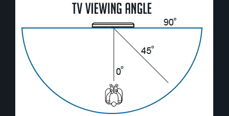

...Δηλαδη;
Τι εννοουμε με τον ορο on-axis?
Δεν καταλαβα Βουδα...
Δηλαδη η Samsung δειχνει καλυτερη εικονα υπο (αξονα) γωνια σε σχεση με την LG που εχει IPS?
Δηλαδη η Samsung δειχνει καλυτερη εικονα υπο (αξονα) γωνια;
Όταν κάθεσαι ακριβώς απέναντι από την τηλεόραση και στο κέντρο (η θέση για τις 0 μοίρες που δείχνει το σχήμα), στη συγκεκριμένη Samsung θα δεις υψηλότερη αντίθεση (καλύτερο μαύρο) από την συγκεκριμένη LG. Όσο απομακρύνεσαι από αυτή τη θέση, η διαφορά μεταξύ των δύο αμβλύνεται. Από κάποια γωνία και άνω, η LG πιθανώς να δείξει και καλύτερα...
Α ευχαριστω ...Λαθος δικο μου (αμα λεγατε για off -axis θα ηταν σωστη η απορια μου)
