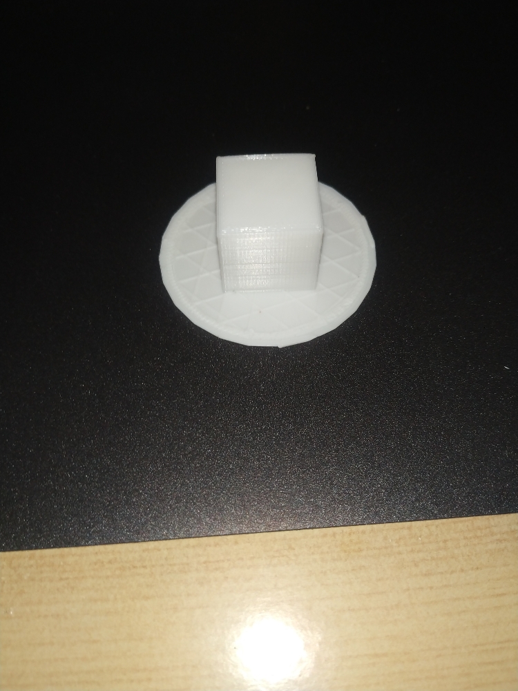

Ναι, είναι θερμενόμενη.
Στους 60 βαθμούς είχε προεπιλογή το Bed και στους 200 το filament.
Το νήμα είπα να δοκιμάσω με αυτό που ήρθε ο ender. Αλλιώς θα βάλω το eSun PLA+.
Κατεβάζω το καραβάκι να δω τι θα γίνει και με αυτό. Γιατί η SD είχε κάτι gscode έτοιμα.

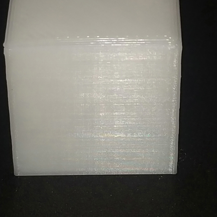

Έβαλα το esun PLA+ και σχεδόν μια χαρά τον έβγαλε τον κύβο.
Η μία γωνία σηκώθηκε δέκατα του χιλιοστού. Μπορεί να είναι πιο κάτω το bed εκεί.
Κάνουν λίγο φασαρία οι ανεμιστήρες για μέσα στο σπιτι. Καποια στιγμή θα αλλαχτούν.
Κατάλαβα γιατί ξεκολλούσε νομίζεις;
Μπορεί να είναι και από την γωνία που είπα ότι είχε σηκωθεί λίγο παραπάνω.
Η διαφορά με το πρώτο που ξεκόλλησε μάλλον το δικαιολογεί, θα είχε ξεκολλήσει περισσότερο από αυτό.
Το filament που έρχεται με τον ender πολλοί το βρίζουν πάντως.
Το filament της esun προτείνει θερμοκρασία 205-225. Το έβαλα 210 και δούλεψε.
