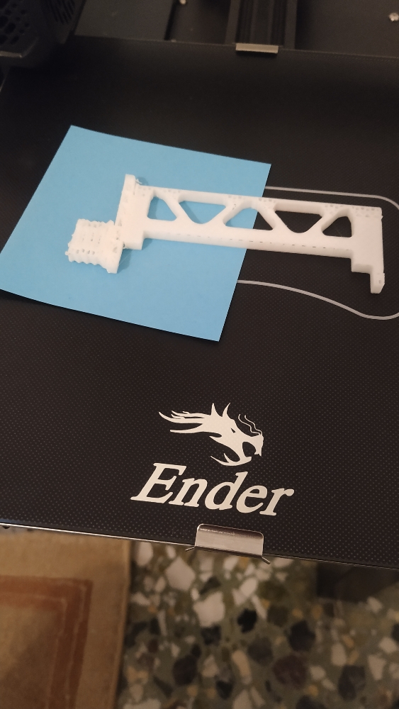

Είμαι στη διαδικασία συναρμολόγησης.
Το νήμα που έχω παραγγείλει δεν μου 'ρθε ακόμα (esun από cableworks), οπότε αν αποπειραθώ αύριο να τυπώσω θα έχω μόνο αυτό που ήτανε μέσα στο κουτί του Ender...
θα τυπώσει χάλια λες;
Μπορεί να μου προκαλέσει καμιά ζημιά; π.χ. να βουλώσει κανένα σωληνάκι;

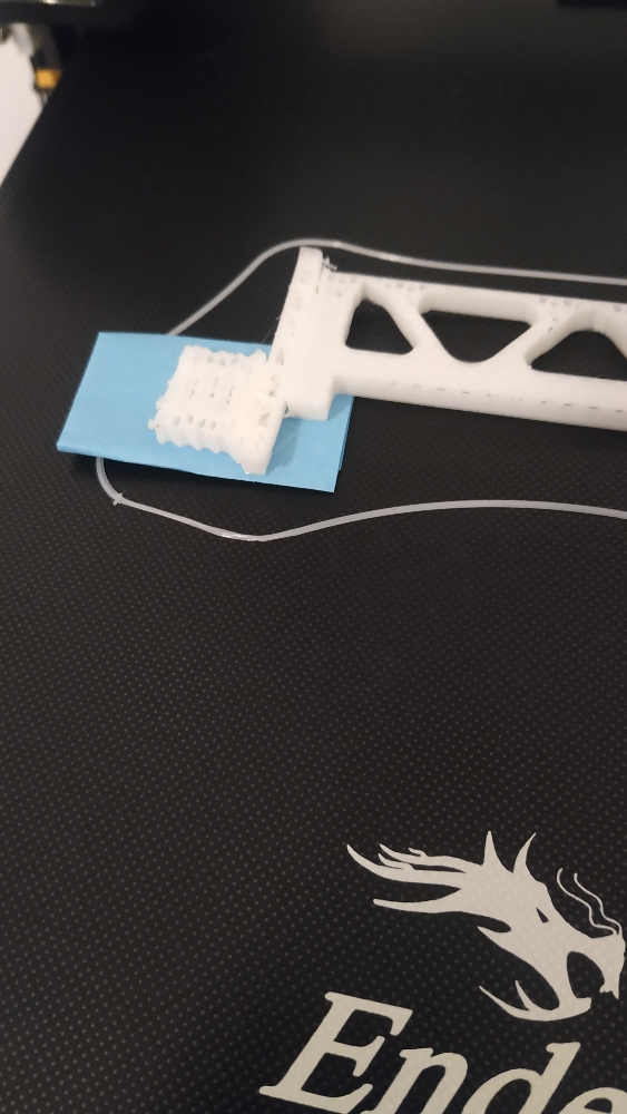

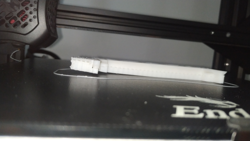

Εμένα ξεκολλούσε από το bed.
Με το που άλλαξα νήμα χωρίς να κάνω κάτι άλλο εκτύπωσε κανονικά.
Έχω 5-6 εκτυπώσεις που ξεκολλάει από το bed.
Όχι απλά ξεκολλάει... Σηκώνεται προς τα πάνω στην μια μεριά αρκετά. Μπορεί και πάνω από χιλιοστο.
Έχω κάνει διορθώσεις στο leveling αρκετές φορές.
Εκτυπώνω τα ίδια πράγματα, με τις ίδιες παραμέτρους εκτύπωσης... Ξεκολλάνε.
Το γυαλί πλυμένο. Καθαρό.
Filament δοκίμασα και του κουτιού, άλλο.
ποιο ειναι το νημα?
ποια η θερμοκρασια του bed και της κεφαλης των 3ων πρωτων layers?
εχεις αλλο χρωμα απο την ιδια μαρκα νηματος? σου κανει το ιδιο?
esun pla+
Bed: 60 και μετά 50
Κεφαλή: 220 και μετά στους 205
Και μαύρο από Esun και έκανε το ίδιο χθες που δοκίμασα να εκτυπώσω ένα bag clip.
Άλλαξα και nozzle μήπως και το είχα φάει γιατί το καθάριζα στην αρχή με το κοφτάκι.
Χθες ξεκολλούσαν...
Έβγαλα το bed το έπλυνα με AVA εκτύπωσε ένα χωρίς να ξεκολλήσει.
Σήμερα έβαλα να εκτυπώσω το μεγάλο κομμάτι από το Spool holder με τα ρουλεμαν. Ξεκολλούσε. (3 φορές και με πλύσιμο και με καθάρισμα)
esun + χρησιμοποιω κι εγω και ειμαι ευχαριστημενος
απο θερμοκρασιες μια χαρα εισαι
ποιο slicer χρησιμοποιεις, ψαξε στο νετ για καποιο δοκιμασμενο προφιλ. Εαν χρησιμοποιεις simplify στειλε πμ να σου στειλω το προφιλ που χρησιμοποιω.
με την καθαριοτητα το παρακανες :flipout:
Το Cura χρησιμοποιώ.
Τα ίδια αρχεία στην SD άλλες φορές τα εκτυπώνει κομπλέ κι άλλες ξεκολλάνε.
Παίζει ρόλο η θερμοκρασία περιβάλλοντος; Επειδή ήμουν τους 13-13.5/ σήμερα. Ενώ χθες που εκτύπωσε15-16
Τι εννοείς 'ήμουν τους 13-13.5/ σήμερα';
Ο εκτυπωτής ήταν έξω σε θερμοκρασία 13 βαθμών;
Ε σίγουρα αυτό έφταιξε.
Εγώ να αναφέρω ότι έκανα με το νήμα που ήρθε μαζί με τον Ender 4 τέλειες εκτυπώσεις, να η πρώτη:
Βλεπω Παναγιωτη οτι τυπωνεις με skirt. Κανονικα αυτο χρειαζεται εαν εχεις θερμαινομενο bed.
Για δοκιμασε oμως να τυπωσεις με brim αντι skirt. Αν και παιζει τον ρολο της η χαμηλη θερμοκρασια των 13 βαθμων που τυπωνες, νομιζω οτι η εκτυπωση μιας προσθετης βασης (brim) θα αυξησει ουσιαστικα την προσφυση του αντικειμενου.
Ωραια εκτυπωθηκε το χοιρογουρουνο! Καλοριζικος ο εκτυπωτης. Πως και πηγες στον Ender 4?
Εχω εκτυπωσει και με 15 βαθμους θερμοκρασια περιβαλλοντος και δεν ξεκολλαγε.
Εκτυπωσε σε 18 βαθμους περιβαλλοντος και πες μας. Εαν και παλι ξεκολλαει τοτε καποιες ρυθμισεις ειναι λαθος ... τοτε (επιμενω), βρες ενα δοκιμασμενο προφιλ
