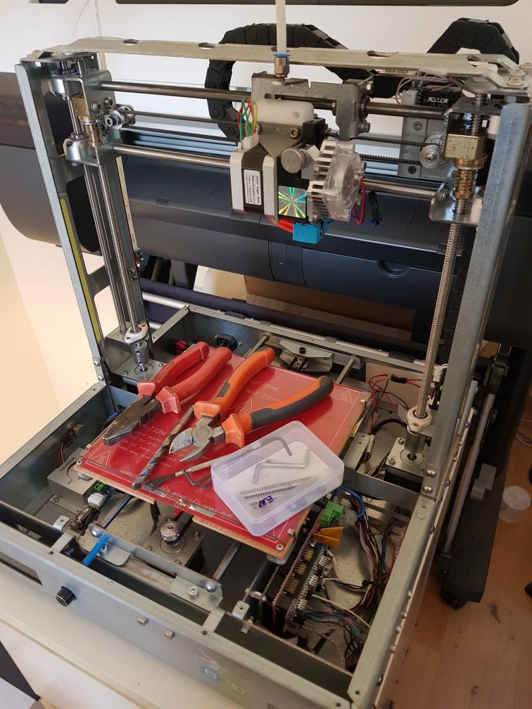

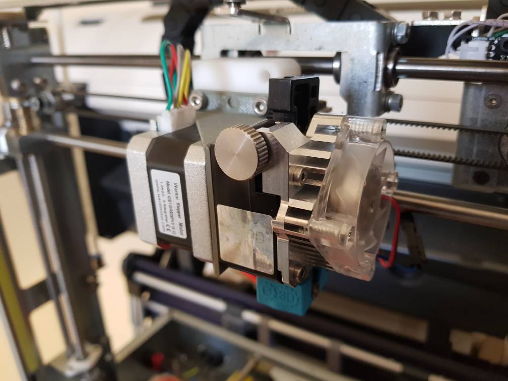

Ωραίο θεματάκι και μόλις βρω χρόνο θα γράψω κι εγω λίγα πράγματα. Προς το παρόν εκανα αυτό το διάστημα πολλές αλλαγές (κοχλίες στον Z , e3dv6 σε titan aero . Ειναι γυμνό στην φωτο χωρίς καπάκια γιατι χεριαζω ακομα αλλα πανω κάτω φαίνεται η κατασκευή. Near professional κατασκευή από φιλο που ξεκίνησε ως χόμπι και το έκανε επιστήμη. Πηρα το πρωτοτυπο του γι αυτό είναι δίχως χρώμα. Βέβαια 2 χρόνια που το εχω το εχω, του εχω κανει πολλές βελτιώσεις που μοιραζόμαστε από κοινού και το εξελίσσουμε.
Στάλθηκε από το SM-N950F μου χρησιμοποιώντας Tapatalk
Φρα.Πε. αυτη ειναι customιά :grinning-smiley-043 ... πολυ τη γουσταρω. Γραψε μερικα πραγματα, οπως ποσο σημαντικη ειναι η ποιοτητα σε σχεση με την αξια των κοχλιων και μοτερ. Εξαρτηματα απο Κινα?
