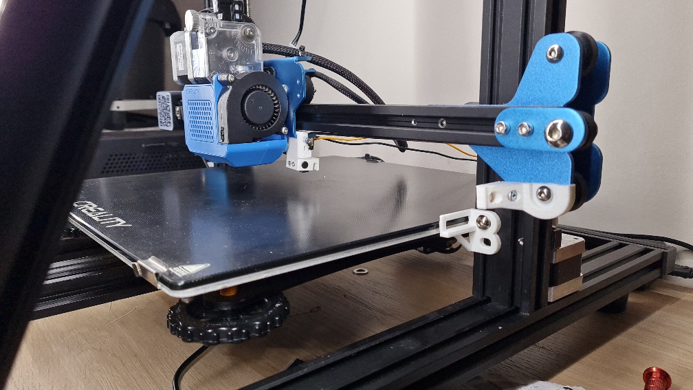

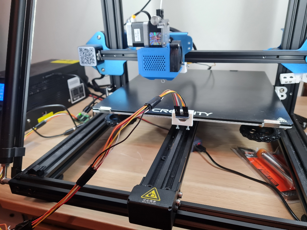

Λοιπόν.. Έχω έναν CR 10 V3. Μιλάμε για εκτυπωτή που δεν μπορεί να συγκριθεί με τους νέους ούτε καν με τον φτηνό ender 3 V3 SE των 160€ σε ταχύτητα και χαρακτηριστικά.
Ειναι εκτυπωτής με 8bit μητρική . Μοντέλο του 2020 . Με προαιρετικό bl touch που κοστίζει 40€ για να λειτουργεί απροβληματιστα με το μαμά firmware. Φτηνότερες λύσεις των 15€ δημιουργούν θέματα και αστοχίες λόγο της μητρικής και του μεγάλου τραπεζιού.
Όμως... Ενώ θα μπορούσα να του βάλω αλλη μητρική 32bit και να ξεπεράσω πολλούς περιορισμούς έκανα κάτι άλλο.
Πριν 2 χρόνια περίπου αγόρασα ένα raspberry_pi zero 2 w στα 18€ https://nettop.gr/index.php/raspber...berry-pi-zero-kits/raspberry-pi-zero-2-w.html
Πέρασα στην αρχή το octoprint με τα πολλά καλούδια σε plug in χωρίς να πειράξω κάτι στον εκτυπωτή και είδα ευκολίες όπως απομάκρυνση χειρισμό και εκτύπωση. Ήταν μια "αποκαλυψη" για μένα καθώς η διαδικασία ήταν απλή και ο εκτυπωτής έγινε πιο "συγχρονος" . https://octoprint.org/
Μετά όμως είδα ότι για να αποκτήσεις καλύτερη ταχύτητα και ποιότητα πρέπει να βάλεις klipper . https://www.klipper3d.org/
Στην αρχή το δοκίμασα ως plug-in μέσα από το octoprint . Διατηρείς τα plugin του octoprint και μπαινεις και στα καλά του klipper άνωδυνα.
Αλλά τα "καλα" του klipper δεν λειτουργούν έτσι και επίσης είναι πιο "βαρυ" για το αδύναμο pi zero.
Οπότε πήγα στο επόμενο επίπεδο. Πέρασμα καθαρό klipper . Αυτό ήθελε αρκετό διάβασμα καθώς θα έπρεπε να γίνει όλη η διαδικασία μέσω terminal γιατί η 8bit μητρική δεν παιρνει νέο firmware με SD κάρτα όπως τις νέες. Και επίσης έπρεπε ήδη κάποιος να έχει "ξεψαχνισει" όλα τα pins της μητρικής για να ξέρει τι κάνει τι . Ευτυχώς εκεί έξω υπάρχουν ανήσυχα πνεύματα που αναλαμβανουν για εσένα πράγματα πριν από εσένα.
Ο εκτυπωτής ανανεώθηκε. Νέο UI μέσω browser και χειρισμός ακομη και από κινητό. Νέα εργαλεία για ταχύτητα και ποιότητα εκτύπωσης και φυσικά για ανώδυνο bed leveling . Δυνατότητα για timelapse κλπ.
Και πάμε στα ωραία...

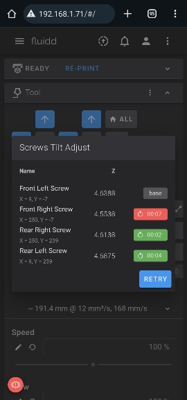

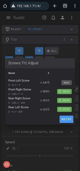

1. Pleasure advanced . Είναι μια διαδικασία που ρυθμίζεις τον εκτυπωτή σου πόσο γρήγορα μπορεί να εκτυπώσει χωρίς να έχεις πρόβλημα στις γωνίες από μεγάλη ταχύτητα και μετατόπιση layers από το πρόβλημα το τραπέζι λόγω μάζας να μη ακολουθεί τις γρήγορες κινήσεις της κεφαλής.
2. Input shaping . Εδω γίνεται και χειροκίνητα αλλά πάμε στα ωραία του klipper. Βάζεις επάνω ένα accelerometer των 5€ https://grobotronics.com/triple-axis-accelerometer-adxl345.html?sl=en
Και κάνεις μετρήσεις επιτάχυνσης σε τραπεζι και κεφαλή ( αυτόματα φυσικά) και επιλέγεις τις καλύτερες ρυθμίσεις επιτάχυνσης και επιβράδυνσης. ΑΠΟΚΑΛΥΨΗ . Ο εκτυπωτής από τα 60mm/ss πλέον εκτυπώνει στα 150mm/s με την ίδια ποιότητα! Η "αργη" ρύθμιση μου πλέον είναι τα 50mm/s ενώ πριν ήταν τα 20mm/s...

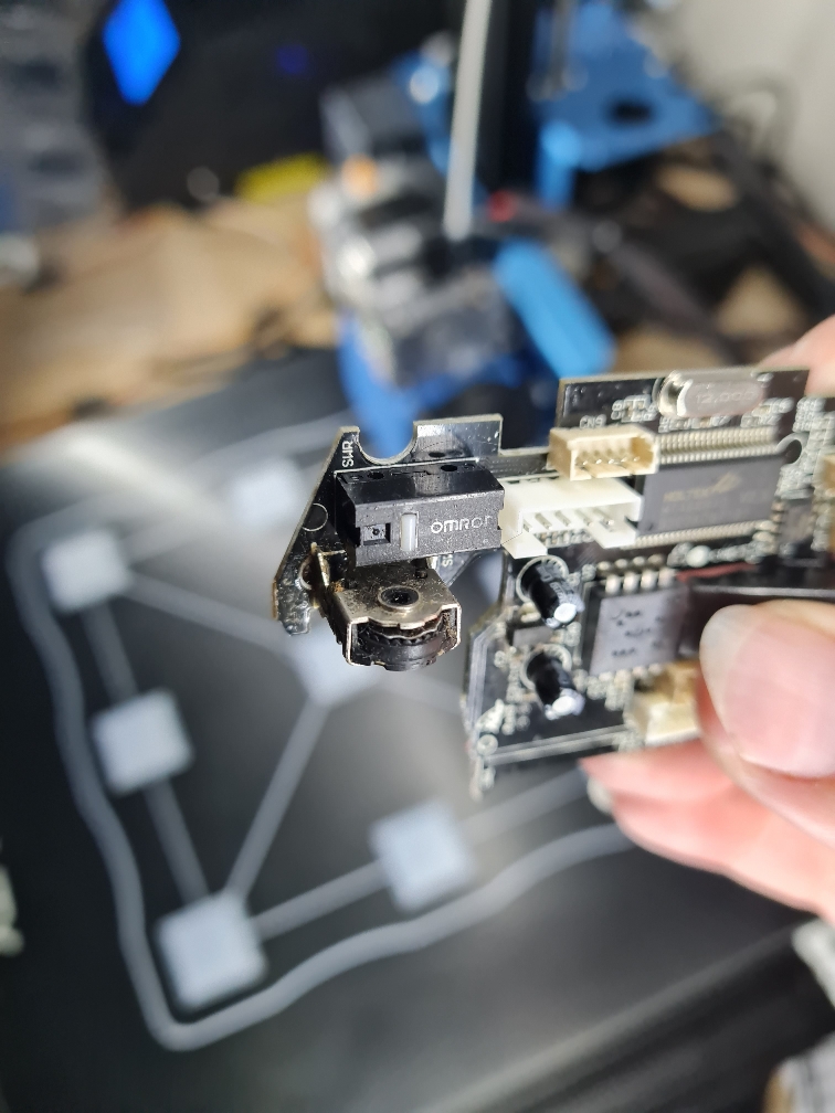

3. KlackEnder... αυτό το έβαλα προχτές....
Μιλάμε ότι με τα υλικά που είχα με 0€ κόστος έφτιαξα ένα σύγχρονο Probe εργαλείο. Διακόπτη πήρα από ένα ποντίκι που είχα για ανακύκλωση...
Το δύσκολο κομμάτι ήταν οι ρυθμίσεις καθώς είναι ρυθμισμένο στο firmware για Ender 3 .
Το μόνο που χρειάζεται για τον δικό μου είναι είναι μια αλλαγή σε ένα αρχείο γιατί έχω στο hotend μια επιπλέον βιδα . Είναι ωραίο και μόνο να το βλέπεις να πηγαίνει να πάρει το probe από την βάση και να το γυρίζει πίσω και να κάνει klack για να βγει από τους μαγνήτες. Bed leveling με ακρίβεια.
Αν έχετε κανένα παροπλισμένο Ender 3 ή cr 10 και σκέφτεστε να επενδύσετε σε νεότερο. Δώστε μια ακόμη ευκαιρία στους εκτυπωτές σας . Δεν βλέπω να αλλάζω τον CR 10 για πολύ καιρό ακόμη....

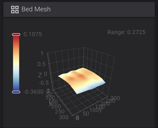

Ερωτηση ... το bed mesh μας δειχνει τις αποκλισεις που μπορει να εχει το "κρεβατι" του εκτυπωτη ? και που το βρισκουμε ?
