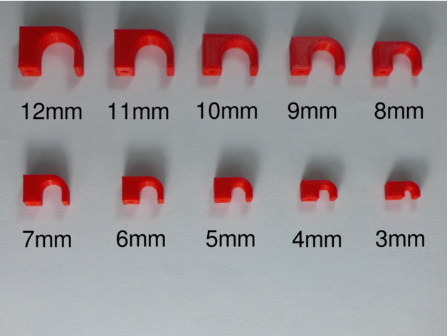

Στερεωτικα καλωδιων (ροκες) oλων των μεγεθων για 3D printers
Δεν τυπωσα καποιο καθως εχω ηδη αρκετα, αλλα μου φανηκε ιδιαιτερα χρησιμο λινκ για να το εχουμε υπ'όψιν.

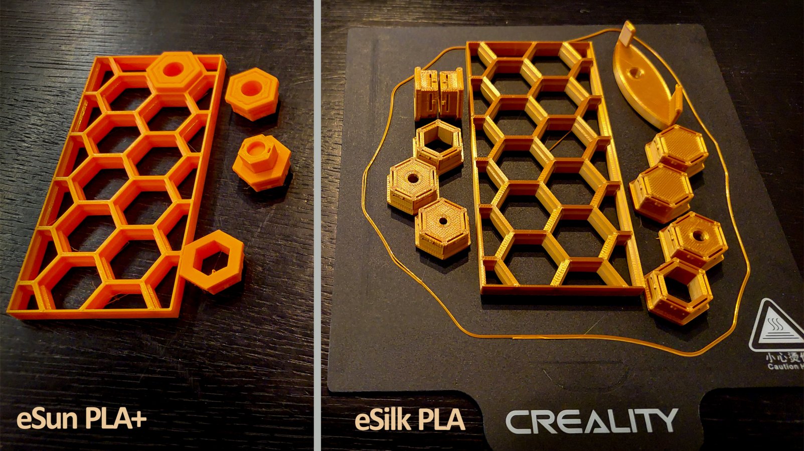

Ήθελα καιρό να δοκιμάσω τη σειρά eSilk PLA της eSun με τα τόσο εντυπωσιακά και λαμπερά χρώματα, αλλά δίσταζα γιατί φοβόμουν μήπως το υλικό δεν τυπώνεται καλά και μου δημιουργήσει προβλήματα.
Πήρα ένα eSilk PLA / Copper σε χρώμα χαλκού και έκανα μια δοκιμαστική εκτύπωση και ... εντυπωσιάστηκα!
Ίσως δεν φαίνεται καλά στη φωτογραφία, αλλά είναι πολύ διαφορετικό από το απλό PLA+ στα αριστερά.
Τυπώθηκε χωρίς κανένα πρόβλημα, τόσο εύκολα όσο και τα υπόλοιπα eSun PLA+
Θα δοκιμάσω και κανένα άλλο χρωματάκι :)
Ωραιο αυτο το χρωμα copper.
Η θερμοκρασια εκτυπωσης ειναι ιδια με αυτη του PLA ή θελει παραπανω οπως το PLA+?
η eSun λέει:
190 – 230℃
Recommended temperature:210℃
Στους 210 τύπωσα, όπως και το PLA+ της eSun
Τυπώθηκε άψογα, χωρίς κανένα πρόβλημα. (y)
