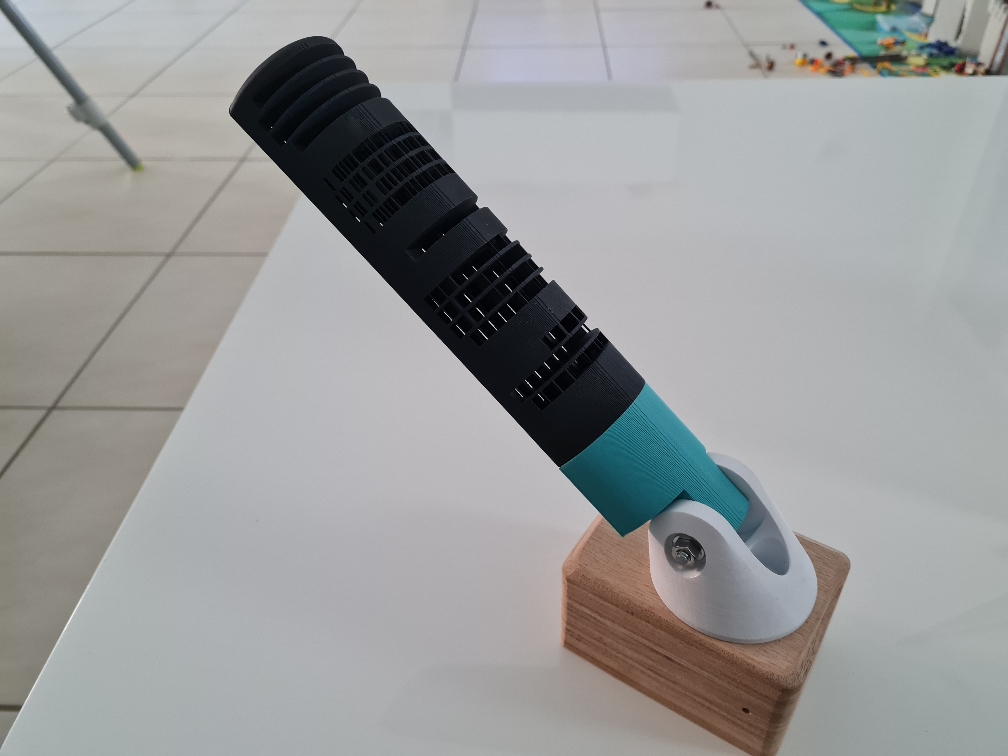

Τελείωσε και δοκιμάστηκε. 200γρ υλικού. 16 ωρες έκπτωσης συνολικά.
Θέλει σίγουρα abs αν είναι να μπει κάπου μόνιμα. Έστω petg .
Εντυπωσιακό. Και Εκτυπώθηκε σε 0.2 ενώ ο σχεδιαστης προτείνει 0.1 layer
Στο σχέδιο ήθελε και ένα καπάκι για να πιάνει πάνω σε ενα βάζο γεμάτο κέρματα ώστε να μην πέφτει. Μια χαρά είναι και η ξύλινη βάση...

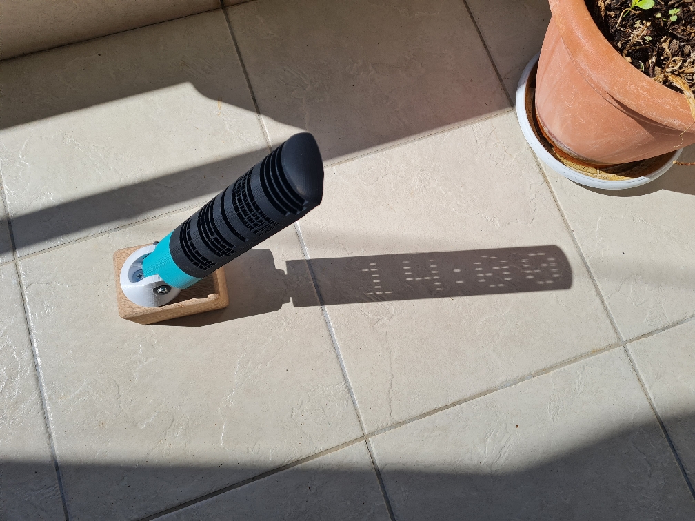

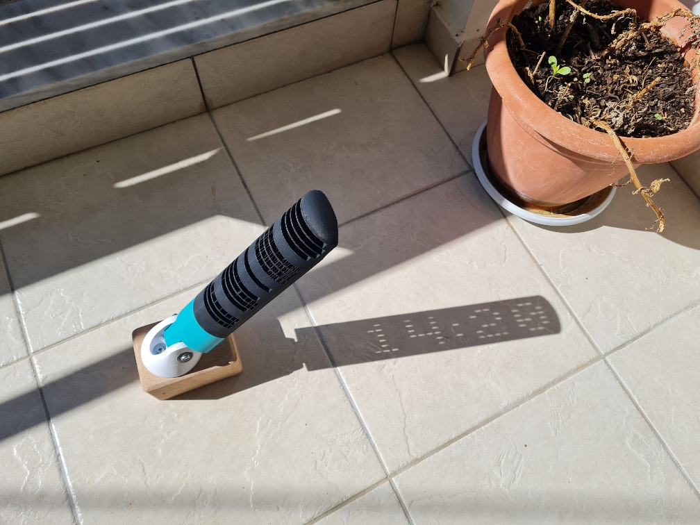

To εβαλα ακριβως στις 14:00 ωστε να δειχνει καθαρα με προχειρο προσανατολισμο προς τον βορρα και τυχαιες μοιρες. Και ομως μετα τις 14:10 εβλεπες το 0 να αλλοιωνεται και σιγα σιγα να μπαινει στην θεση του το 2 . Ηταν ορατο καθαρα το 14:20 απο τις 14:17.
Οποτε αν βαλεις σωστα το γεωγραφικο πλατος σε μοιρες και με μια πυξιδα σωστα στον Βορρα πιστευω οτι θα δειχνει σωστα την ωρα.
Δεν αλλαζει τα ψηφια στιγμιαια αλλα υπαρχει μια υπερκαλυψη μεχρι να γινουν καθαρα τα νουμερα σε ενα "παραθυρο" 10 λεπτων.
