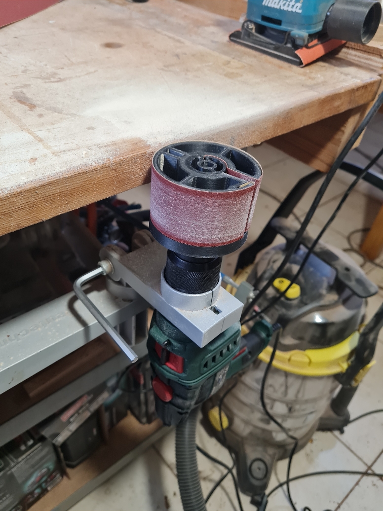

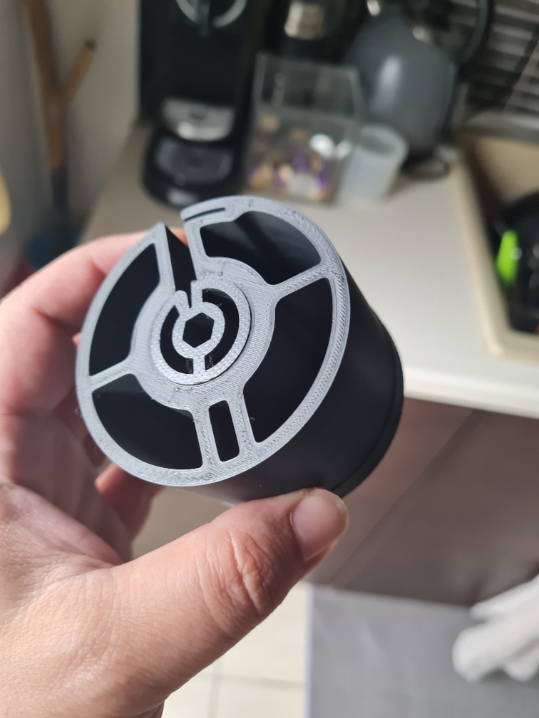

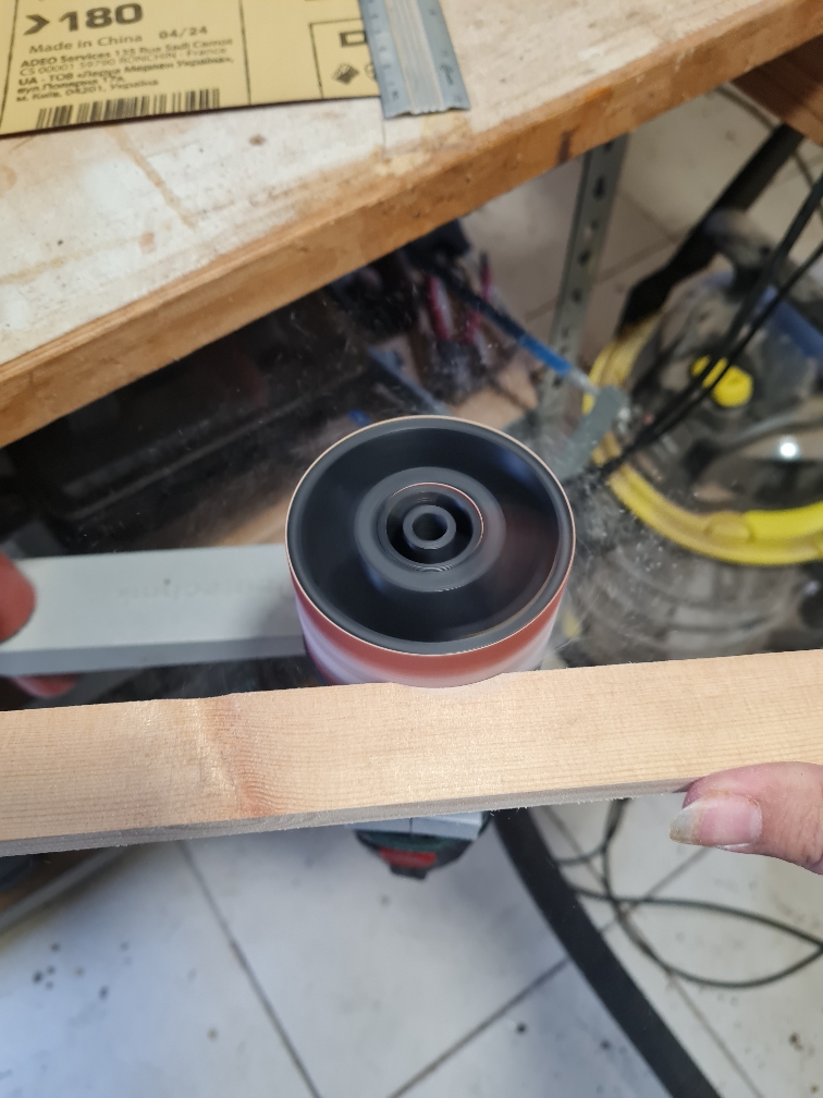

Ωραίο, η βάση για το δράπανο ;Εκτύπωση sanding roller/drum.
Διάμετρος 7cm ύψος γυαλόχαρτου 4cm.
Μένει να δούμε τις αντοχές του καθώς είναι από pla .
Πάντως ειναι κεντραρισμενο και δεν εχει ταλαντώσεις.
Για κόστος ούτε 2€ δεν το συζητώ..
Επόμενη εκτύπωση ένας υποδοχεας για την σκούπα....

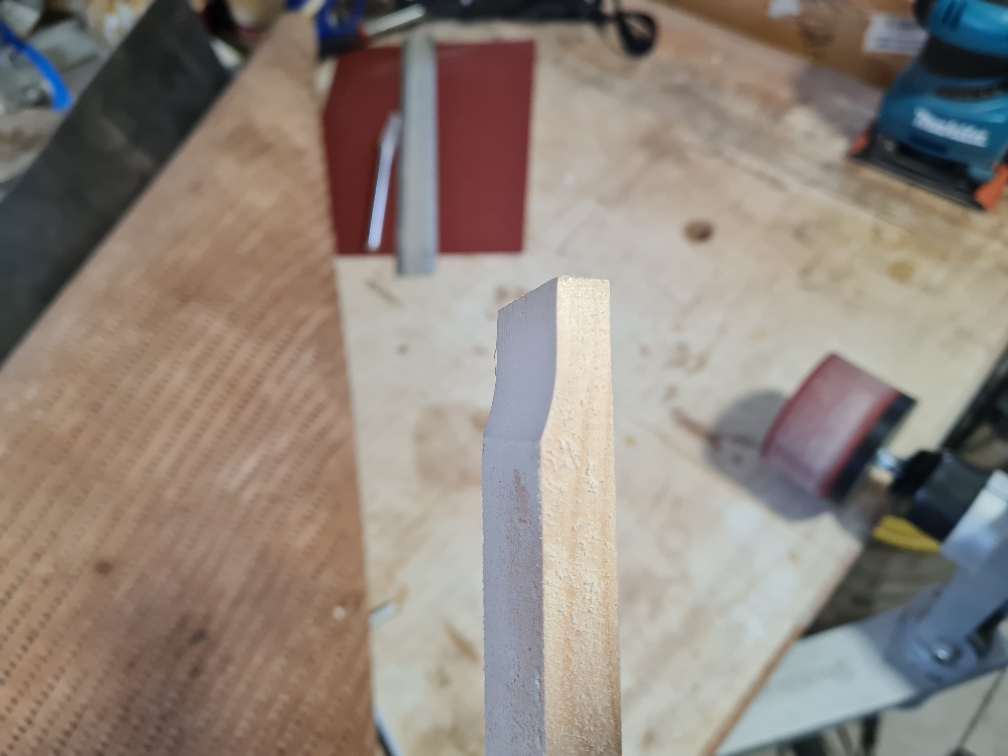

Και όμως όχι.Από περιέργεια: η χαραμάδα που έχει ο κύλινδρος για να μπαίνει το γυαλόχαρτο, δεν κάνει κραδασμούς καθώς σπρώχνεις το ξύλο προς τον κύλινδρο; Στο βίντεο που είχες βάλει φαίνεται να δουλεύει πολύ ομαλά και μου έκανε εντύπωση.
Btw, το grid παίζει να είναι από τα χειρότερα infill. Περνάει από τον εαυτό του και πολλές φορές "χτυπάει" και η μύτη.Στις υπολοιπες απλες κατασκευες ενα 'infill density' 5-20% με pattern 'grid' και 'wall thickness' 0.8mm ειναι αρκετα κατα την γνωμη μου.
