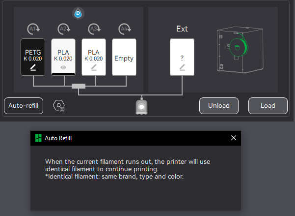

Και στους bambu το κάνει αυτό.
Αν εκτύπωνα με PETG μαύρο, και είχα και στο 4 το ίδιο, απλώς θα έπαιρνε από εκεί όταν θα τελείωνε το 1. Αρκεί να είναι τα ίδια. Στην συγκεκριμένη περίπτωση ήταν το ανάποδο, είχα στο 4, τελείωσε και πήρε από το 1. Στην περίπτωση που τελειώσει και δεν έχει κάποιο άλλο ίδιο σε άλλη θέση, όντως θα περιμένει να αναπληρώσεις αυτό που τελείωσε.
Το μόνο που δεν έχω δοκιμάσει, είναι να βάλω ίδιο χρώμα σε άλλο slot αφού έχει ξεκινήσει ήδη η εκτύπωση. Νομίζω πως δεν γίνεται σε αυτήν την περίπτωση (τουλάχιστον παλιότερα) γιατί στέλνει όλες τις πληροφορίες όταν στέλνεις την εκτύπωση και δεν τα βλέπει "live".
Αν το σχέδιο σου είναι "βαμμένο" στο slicer δεν μπορείς να κάνεις αλλαγές χρώματος και νήματος. Ο εκτυπωτής δεν βλέπει σχέδιο και χρώματα αλλά το gcode που ήδη έστειλες.
