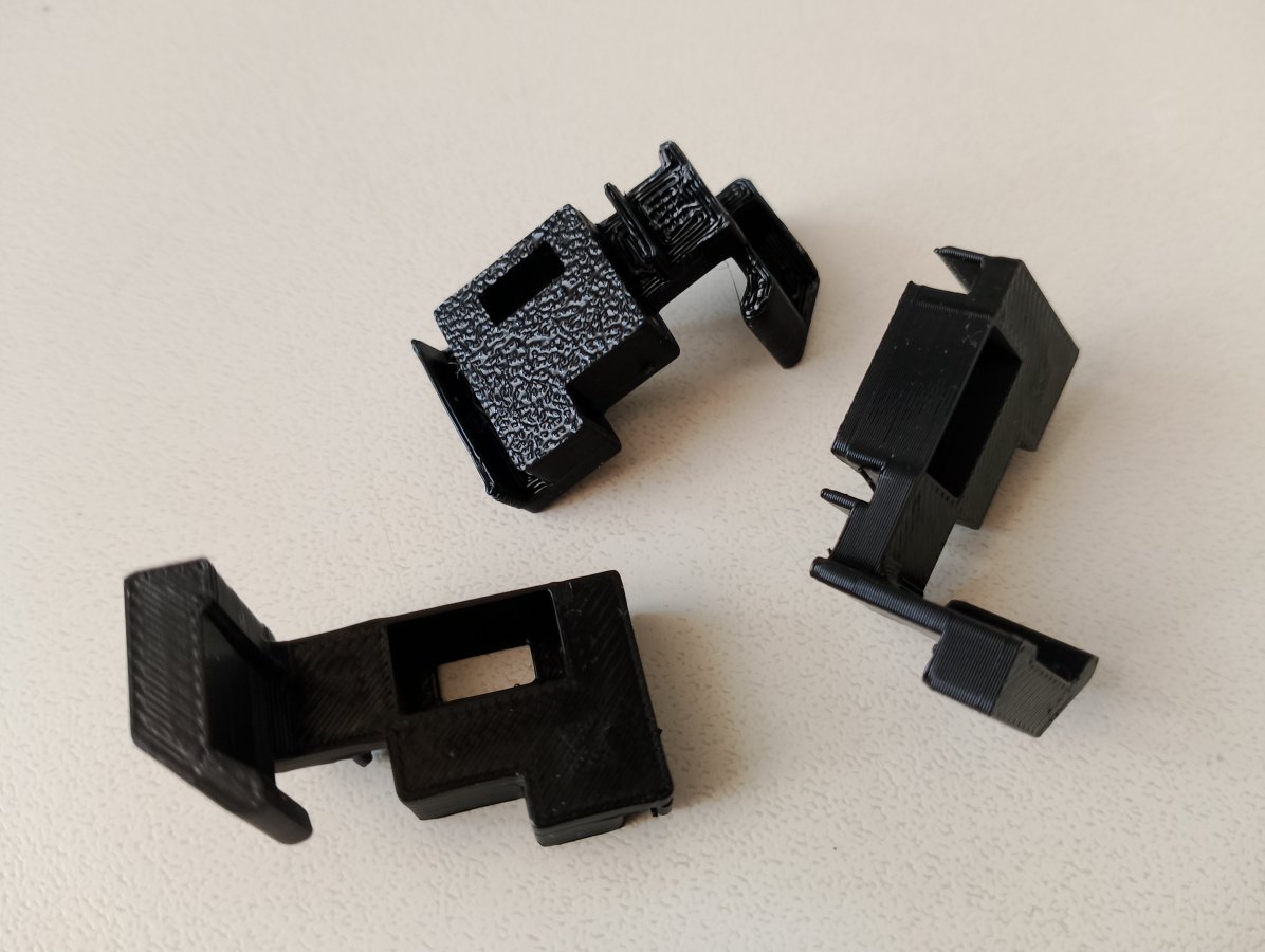

Συγγνωμη αν ποσταρω σε λαθος τοπικ αλλα θελω να ρωτησω αν μπορει καποιος με 3d εκτυπωτη να μου κανει μια εξυπηρετηση με το αζημιωτο φυσικα.
Εχω τον μικρο γωνιακο τροχο της parkside και εχει χαλασει ο διακοπτης του,απο οτι ειδα ειναι συνηθες προβλημα στο μοντελο και εχω βρει στο thingverse ενα αρχειο για εκτυπωση
για εναν που λυνει το προβλημα.
Υπαρχει καποιος Αθηνα κοντα στους Αμπελοκηπους που θα μπορουσε να μου το εκτυπωσει?
Reactions: enduras1
Καλησπερα βαλε εδω το λινκ για να δουμε περι τινος προκειται και αν ειναι κατι ευκολο και γρηγορο στο τυπωνω δωρεαν.Μεσω boxnow νομιζω γινεται να χρεωθεις την αποστολη οποτε στο βαζω και σε ενα box και το εχεις σπιτι σου απο εβδομαδα .
Θα το δω το απογευμα που θα ειμαι σπιτι και θα ενημερωσω .Ειναι λιγο πολυπλοκο αλλα δεν θα υπαρξει θεμα με την εκτυπωση δεν ξερω ομως σε θεματα αντοχης πως θα τα παει σε βαθος χρονου .
Αν μπορει καποιος admin να μεταφερει τα ποστ στο 3d printers κατασκευες θα ειναι πιο ευκολα και χρήσιμα για κάποιον που εχει το ιδιο προβλημα να τα εντοπισει.
Ετοιμο τυπωσα να εχεις και spare .Ειναι δυσκολο κοματι για εκτυπωση γιατι εχει πολλες επιφανειες που τυπωνονται στον αερα και καποια σημεια του δεν εχουν αρκετο παχος οποτε δεν ξερω πως θα συμπεριφερθει με ενα αντιστοιχο κοματι απο καλουπι οπως ηταν το γνησιο που σου εσπασε .Οποτε μαλλον θα θελει φροντιδα και προσοχη στους χειρισμούς .Στειλε μηνυμα να κανονισουμε πως θα τα παραλαβεις!!!

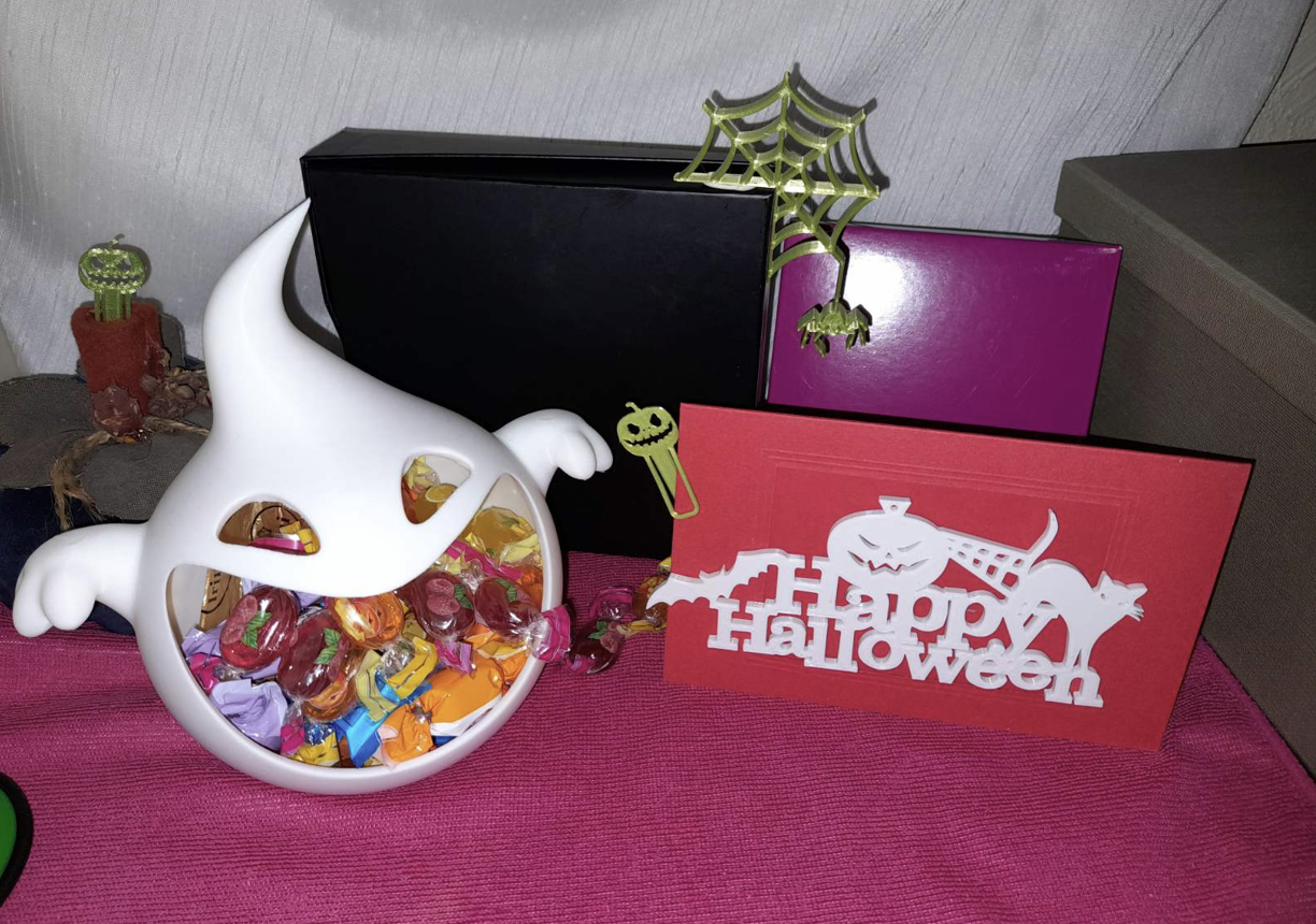

Xτες ειχαν την τιμητικη τους οι 3D πρίντορες καθως τυπωσαν καμμια εικοσαρια αραχνοειδη διαφορων τυπων και μεγεθων για τις αναγκες διακοσμησης τοιχων δυο καλων φιλων που κανουν Xάλοουίν παρτυ! Δυστυχως ολα τα αραχνοειδη ειχαν εξαφανιστει απο το τοπικο Jumbo, oποτε το βαρος επεσε στο γνωστο εργαστηριο παραγωγης φινων αραχνων.
Τα περισσοτερα διακοσμητικα ομως (μαγισες, μαυρες γατες, φαντασματα, σκελετοι) εγιναν στον Laser, αλλα οι αραχνες βολευαν καλυτερα στον 3d printer.
Tην αλλη βδομαδα ολα τα διακοσμητικα θα μου επιστραφουν οποτε θα τα παρουσιασω μιας και χτες δεν προλαβα να τα φωτογραφισω ολα.

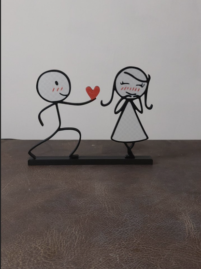

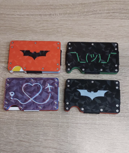

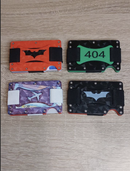

Καποιες απο τις εκτυπωσεις με τον P1S. Τρομερη ποιοτητα και χρονος.
Ειχα καποια θεματακια με τα πορτοφολακια που εφτιαξα για φιλους. Χρησιμοποιησα smooth plate και στην αρχη δεν κολλουσαν καλα, αλλα με καθαρισμα, ανεβασμα της θερμοκρασιας και ριχνοντας ελαχιστα την ταχυτητα στο πρωτο layer βγηκαν εξαιρετικα.
Χρησιμοποιησα το freecad για να κανω export step file και μετα το εβαλα στο fusion για να βαλω τα δικα μου σχεδια.
Παραθετω τα λινκ απο τα stl αρχεια με τη σειρα που εκτυπωθηκαν.
https://makerworld.com/en/models/169351-couple-in-love-2-saint-valentine-s-day#profileId-185962
https://makerworld.com/en/models/15...-blocking-minimalist-wallet#profileId-1622300 Προτεινω το συγκεκριμενο μοντελο μιας και δεν χρειαζεται AMS για να εκτυπωθει. Ειναι πολυ βολικο.
Εχουμε και αρκετο poop με το AMS φυσικα αλλα εχω σκοπο να κανω ενα callibrate ωστε να μειωσω τις απωλειες.

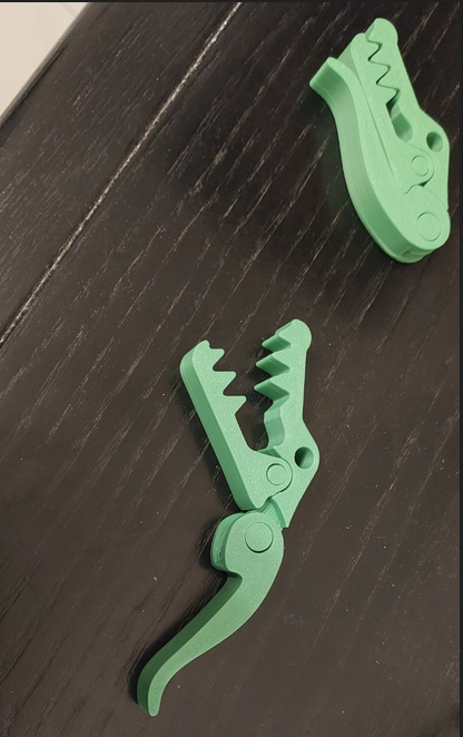

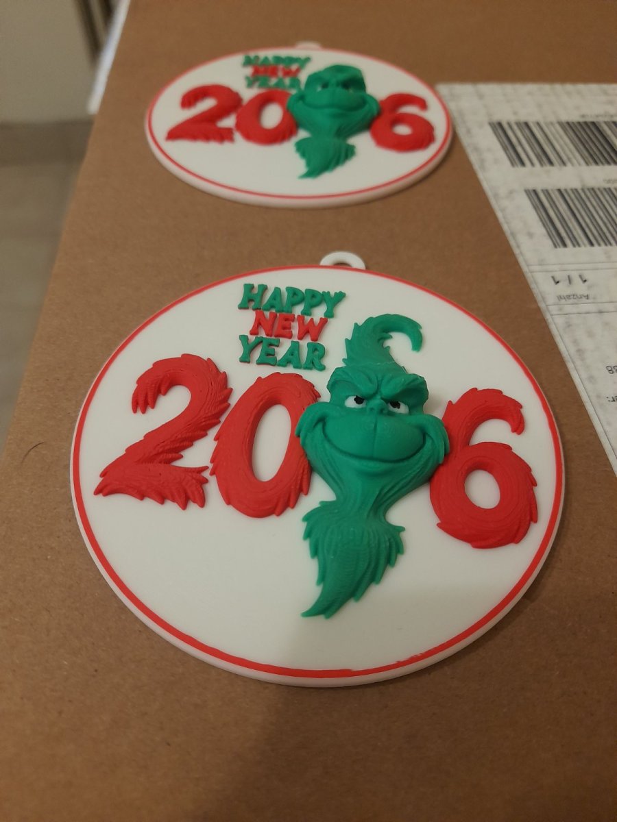

Χθεσινη εκτυπωση.
Το ironing ειναι απαραιτητο για το συγκεκριμενο μοντελο. 4 ωριτσες για αυτα τα 2 ομορφα στολιδακια.
Άμα σου πω ότι δεν είχα ιδέα για το Ironing? Μπορεί και να μου έσωσες τα miniatures μου. Βλέπω ότι θέλει δοκιμές στα settings, αλλά εάν καταφέρω να εξαλείψω το τρίψιμο, μιλάμε για επανάσταση.
