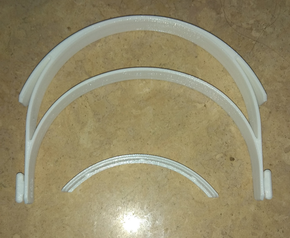

Από Ελλάδα είναι Μιχάλη, αλλά όχι δικός μου.
Μου τον δάνεισε ένας φίλος για να βγάλω μάσκες covid για τους γιατρούς, γιατί δεν είχε χρόνο.
Επειδή θα πάω σε μεγάλα κομμάτια και παραγωγή δεν μπορώ να παίξω σε τόσο infill.
Παίζουν με 20% και βγαίνει μια μάσκα ανά 1.5 ώρα.
Καλό το κόλπο του σιδερώματος βέβαια για άλλα κομμάτια, θα το εφαρμόσω!

To φαινόμενο "κεφαλοτύρι" που αναφέρθηκε, ίσως και να μήν φταίνε απαραίτητα οι ρυθμίσεις. Ίσως και κάτι στο σχέδιο να έχει αστοχήσει και να το βλέπει έτσι ο εκτυπωτής. Και με 10% να τυπώσει, δεν είναι λογικό αυτό το αποτέλεσμα.Το σχέδιο φίλε το βρήκες έτοιμο η το έφτιαξες εσύ? Και κάνε και μια προεπισκόπηση πριν τυπώσεις να δεις πώς το εμφανίζει στο χτίσιμο.
Εγώ βλέπω ότι ειναι θέμα ρυθμίσεων
Είναι λεπτό το αντικείμενο (2-3mm)
Συνήθως τέτοια προβλήματα (με την προϋπόθεση καλού filament δίχως υγρασίες και σκόνες) εμφανίζονται όταν ειναι λίγο το Infill (και δεν υπάρχει απαραίτητο υπόστρωμα να πατήσουν τα top solid layers) ή και ο αριθμός των top solid layers ειναι μικρός.
Στην έσχατη περίπτωση (αν δε δουλέψει η αύξηση των προηγούμενων 2 παραμέτρων) δε βγαίνει απλά τόσο υλικό όσο θα έπρεπε από το extruder οπότε θέλει αύξηση του extrusion multiplier.
το 3D printing θέλει πειραματισμό (και υπομονή) μέχρι να φτάσεις στα επιθυμητά αποτελέσματα.
το σχεδιο δεν εχει προβλημα, το ιδιο με σχεδιασμο του Μιχαλη το ειχα φτιαξει κι εγω στο παρελθον.
διορθωσαμε, εξ αποστασεως, καποιες παραμετρους, και βλεπουμε! χρησιμοποιει το cura που δεν ειναι πολυ "ευελικτο"!
(αυτος, θα του πιει το αιμα και θα βρει ακρη :smash:)
Το σχέδιο είναι δικό μου, του πεντάλεπτου.
Δεν έχει δηλαδή και πολλά πράγματα να πάνε στραβά...
Έλυσα τον εκτυπωτή, τον καθάρισα, τον έστησα από την αρχή με τα όργανα του πικάπ (μουάχαχα), έλιωσα το Cura στις ρυθμίσεις και τώρα φαίνεται να το πηγαίνει σερί...
Και με 20% infill.
Στο επόμενο θα του ρίξω και ένα σιδέρωμα να έρθει στα ίσια του.

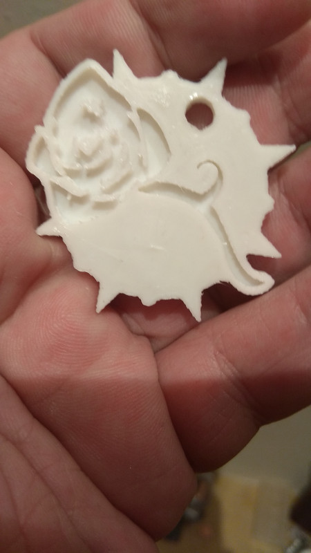

Άλλο ένα δικό μου σχεδιάκι για μενταγιόν...
Αυτό βγήκε τζιτζί
