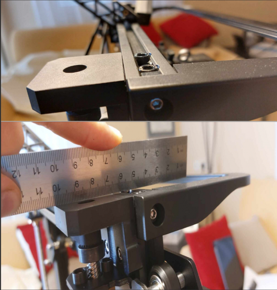

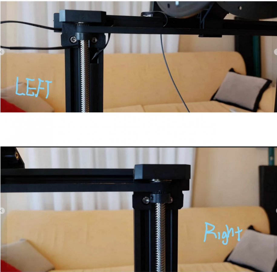

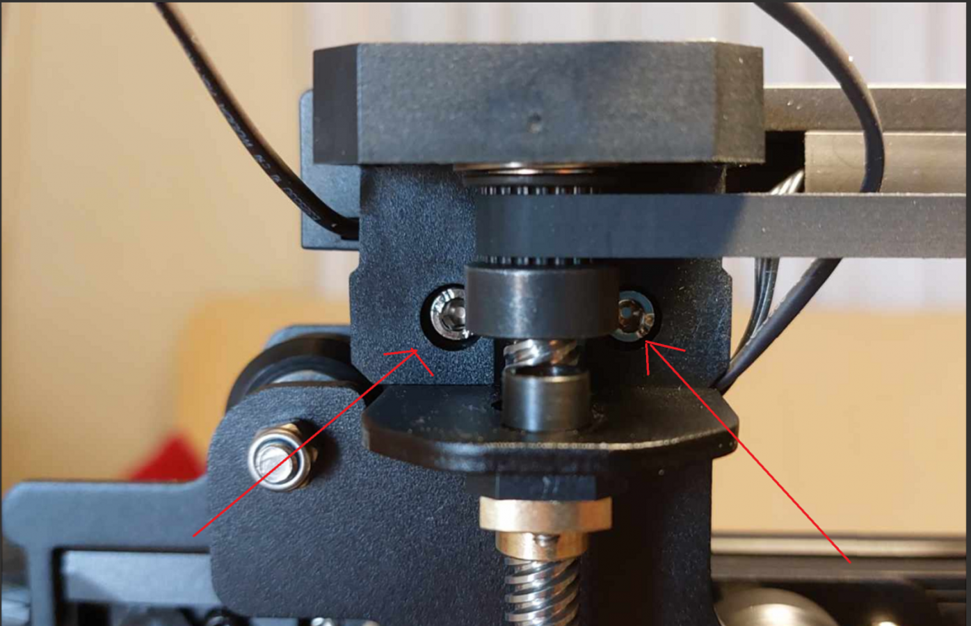

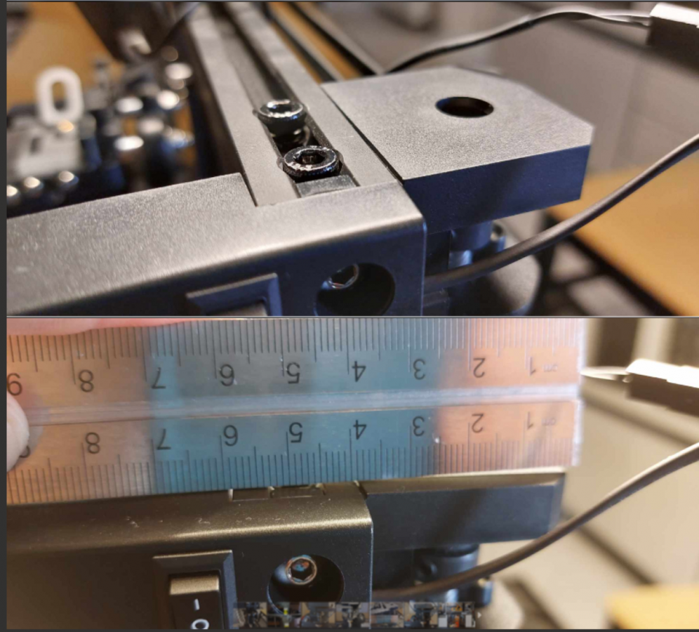

Καταφερα να ευθυγραμμισω τον X-axis με τις κολλες Uhu. Παρατηρησα ομως οτι οταν τερματισω τον αξονα X τερμα πανω τοτε υπαρχει ενα κενο αναμεσα στα 2 προφιλ. Διαπιστωσα οτι το προφιλ στην αριστερη πλευρα (κοιτοντας απο πισω) προεξεχει λιγο προς τα πανω ενω στην δεξια πλευρα (κοιτοντας απο πισω) ειναι περασια.
Μηπως ειναι αυτος ο λογος για το κενο που υπαρχει αναμεσα στα 2 προφιλ και κατ επεκταση η μη ευθυγραμμηση της ζωνης που ενωνει τον αξονα Ζ?
Αν οντως ειναι αυτο το θεμα, μηπως διορθωνεται αν προσαρμοσω αυτες τις βιδες?

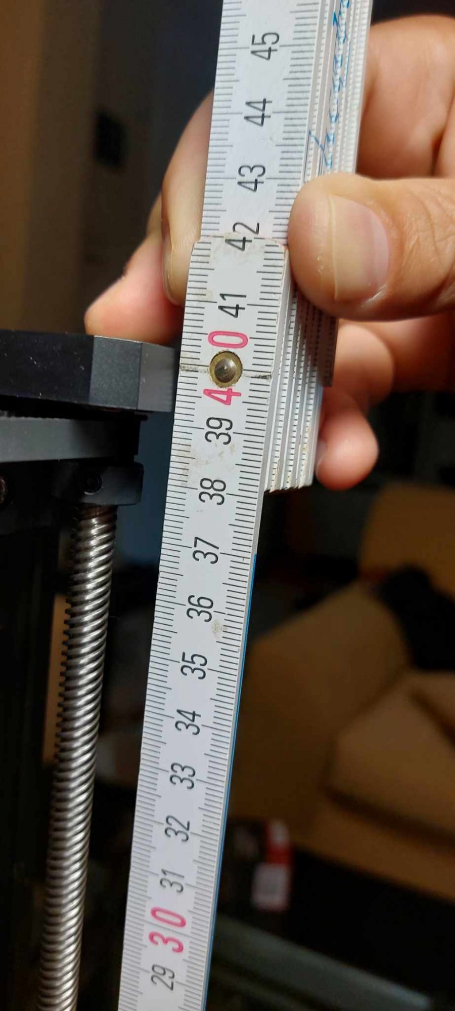

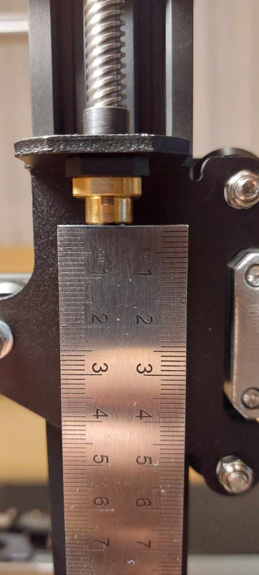

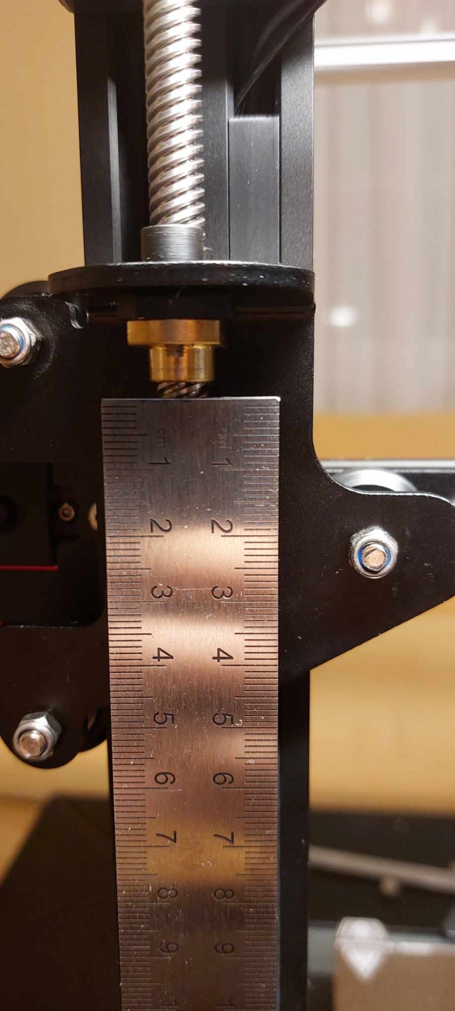

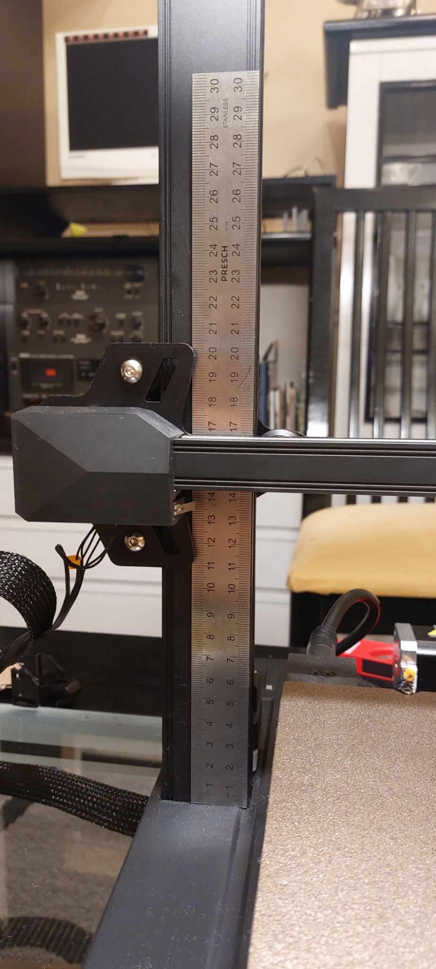

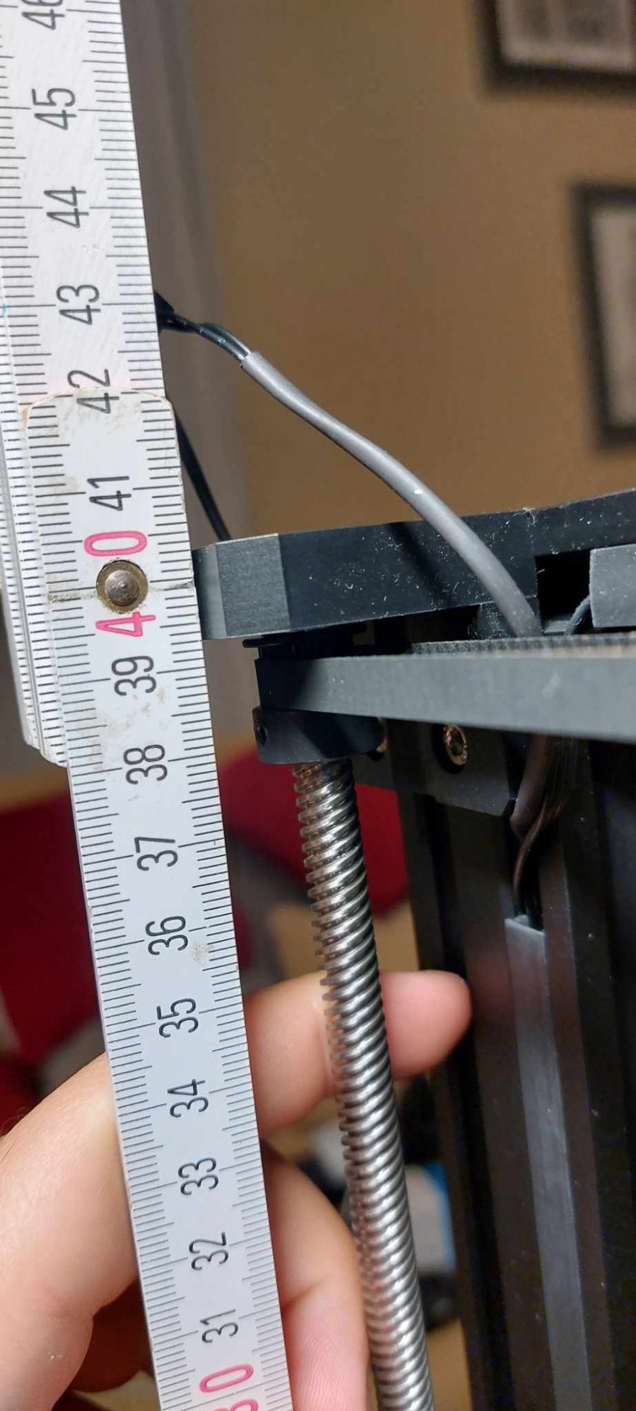

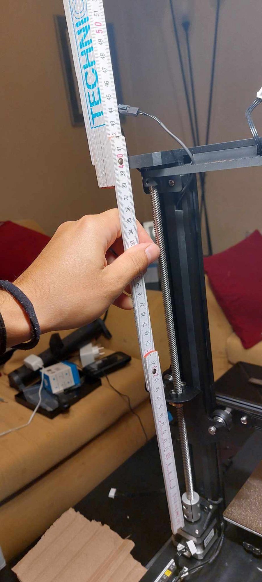

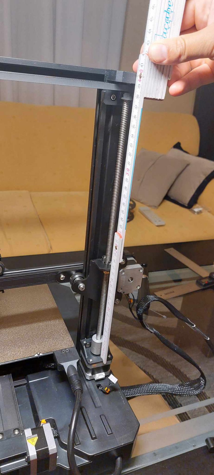

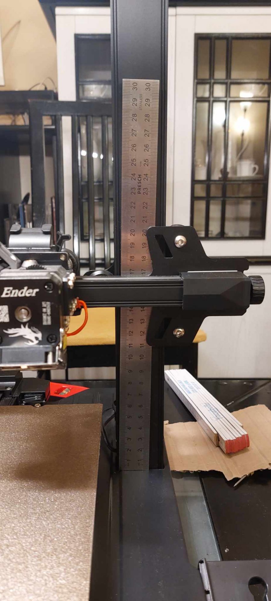

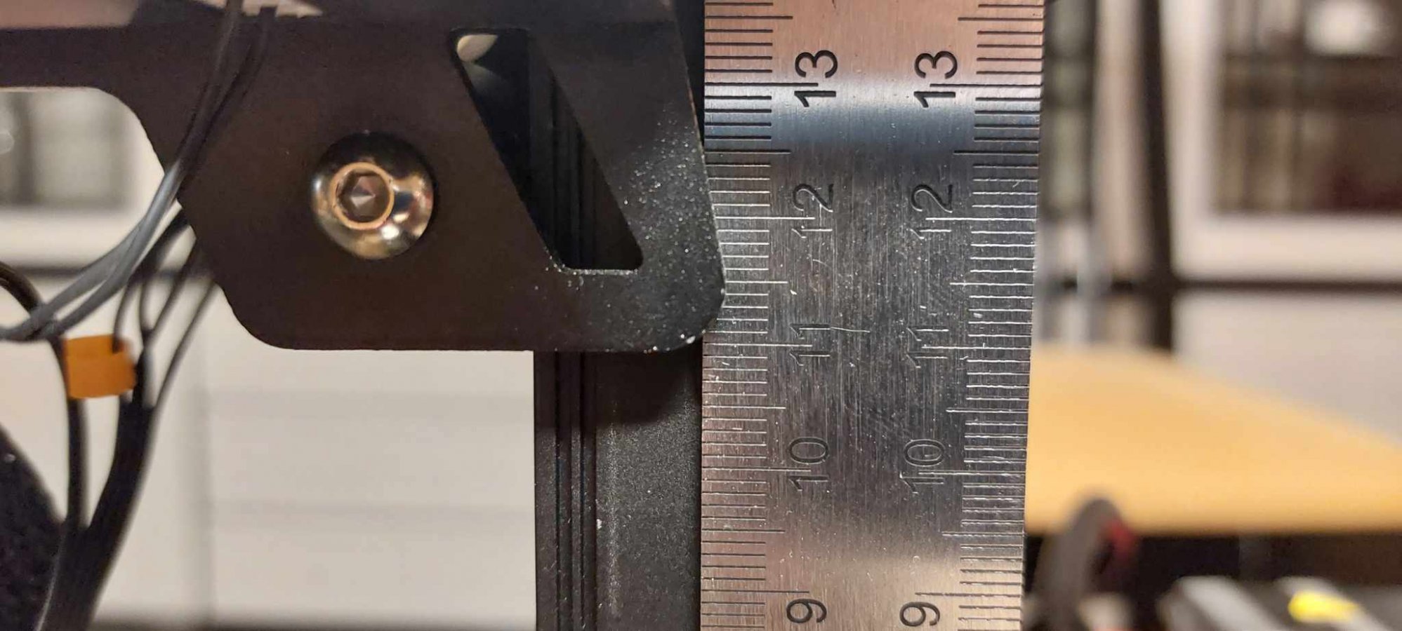

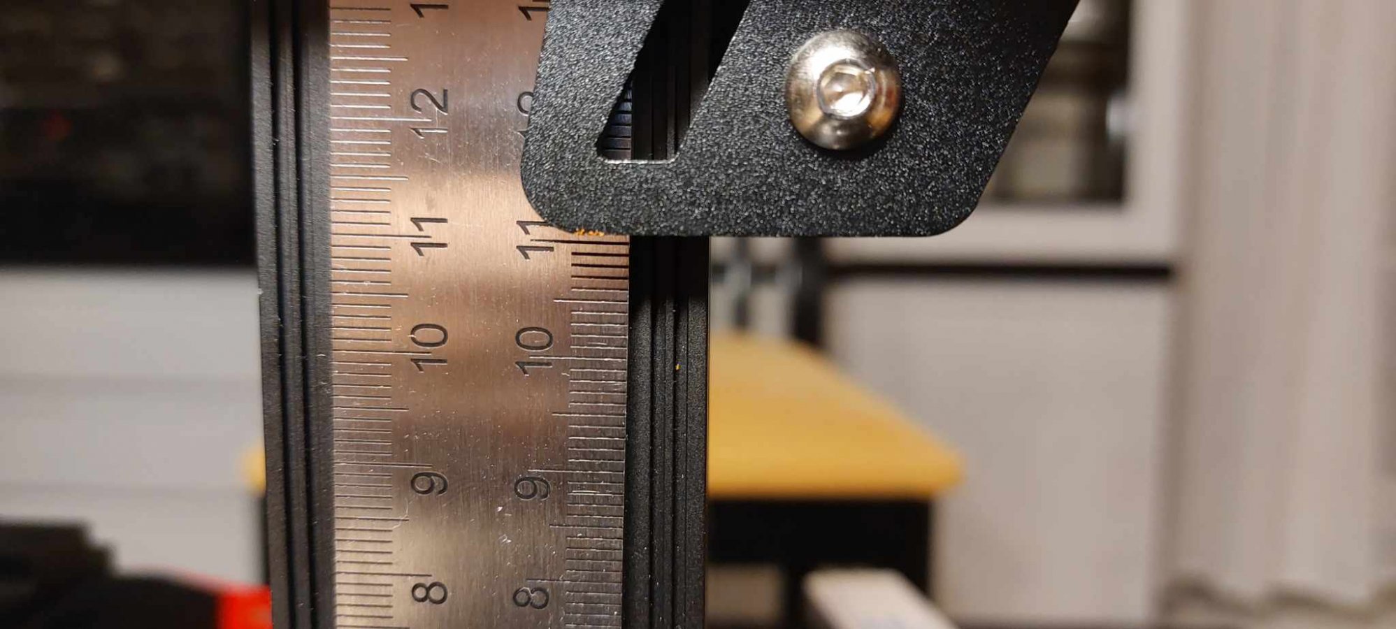

Καποιο θεμα εχει ο πριντερ με τους 2 αξονες. Μετρησα απο κατω απο τα stepper motors μεχρι πανω και βλεπω 1mm διαφορα. Επισης στα δεξια μπροστα το προφιλ δεν ευθυγραμμιζεται σωστα με τον χαρακα. Ξερει κανεις πως μπορω να τα διορθωσω?

Αν εισαι σιγουρος για τις δυνατοτητες σου στα μηχανολογικα παρε φωτογραφιες και βιντεο και λυσε το ολο συστημα και ξανασυναρμολογισε το οσο το δυνατον με πιο ακριβεια .Εν αρχη αν λυσεις τις δυο πλαινες κολωνες βεβαιώσου οτι ειναι ισομηκεις αν δεν ειναι εξετασε αν υπαρχει επίτηδες εργοστασιακη διαφορα .Αλλα πριν κανεις οτιδηποτε να εισαι σιγουρος οτι θα το φερεις εις περας

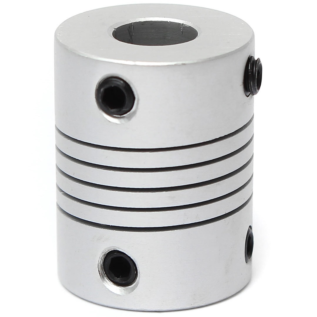

Την διαφορά ύψους στον άξονα Ζ μπορείς να την διορθώσεις εύκολα.
Κάνε πρώτα ένα auto home στον εκτυπωτή σου , ώστε να κλειδώσουν τα μοτέρ
Μέτρα το ύφος Ζ απο την μία πλευρά. αριστερά οπως βλέπεις απο μπροστά τον εκτυπωτή με τον χάρακα.
Πήγαινε στην άλλη πλευρά και βάλε τον χάρακα.
Πιάσε με το χέρι από την πίσω πλευρά το coupler και στριψτο ανάλογα, δεξιά ή αριστερά αν θέλεις να ανέβει η να κατέβει στον άξονα.
Θα το καταλάβεις γυρίζοντας κάνοντας το χαρακτηριστικό κτακ κτακ στα γρανάζια.
Φερτο στην ευθεία και κάνε πάλι ένα auto home.
Λογικά θα χρειαστεί να ξανακάνεις το κρεβάτι bed leveling με την κόλλα Α4
Το θέμα είναι ότι μάλλον συνεχώς θα έχεις αυτό το πρόβλημα.
Βέβαια μικρές αποκλίσεις τις διορθώνει αυτόματα ο αισθητήρας cr touch που έχει δίπλα από την κεφαλή.
Νομίζω ότι μπορείς να το λύσεις αυτό το θέμα με μικρό κόστος.
Για διάβασε λίγο
Εγώ δεν μπορώ να καταλάβω γιατί έχει ιμάντα ενώ φοράει δύο μοτέρ. Είναι τελείως περιττός.
Εγώ στη θέση σου θα ελυνα όλο τον άξονα .
Το πρόβλημα μπορεί να ειναι ακομη και στις βίδες που κρατάνε τον άξονα στην βάση.
Reactions: Chris_mar
Αφου απενεργοποιησω τα stepper motors σωστα? Το εχω φερει στην ευθεια αλλα μετα παλι βγαινει off.
Στην φωτο που ανεβασα στο προηγουμενο ποστ φαινεται οτι το προφιλ στη δεξια πλευρα (κοιτοντας απο μπροστα) δεν ευθυγραμμιζεται σωστα με τον χαρακα ενω στην αριστερα πλευρα ειναι μια χαρα.
Οπως επισης και ζωνη συγχρονισμου ειναι off απο οταν πηρα τον πριντερ. Αυτα δεν προκαλουν καποιο προβλημα?
κατι τετοιο σκεφτομαι να κανω
Τώρα είδα ότι έχει Ίδη ιμάντα από πίσω, οπότε το τελευταίο ποστ με τον ιμάντα που σου έβαλα προσπέρασε το.
Και ναι στις τελευταίες φωτογραφίες φαίνεται ότι το δεξιό προφίλ είναι στραβό.
Και εγώ θα σε πρότεινα να το ξεβιδωσεις για να δεις τι γίνεται.
Το βήμα που σου έγραψα για τα couples για να ανεβάσεις η να κατεβάσεις τον Ζ άξονα είναι χωρίς να απενεργοποιησεις τα stepper motors

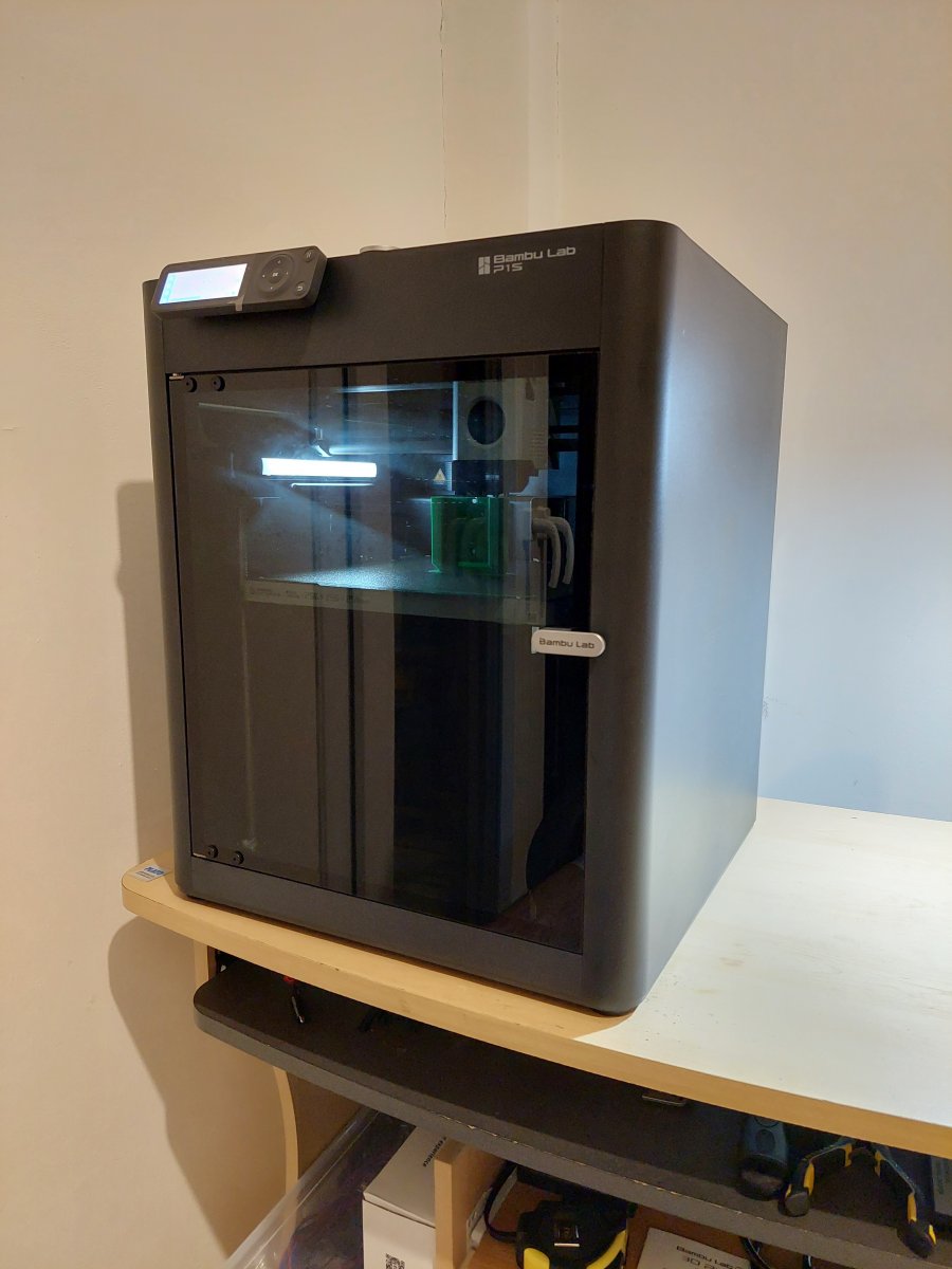

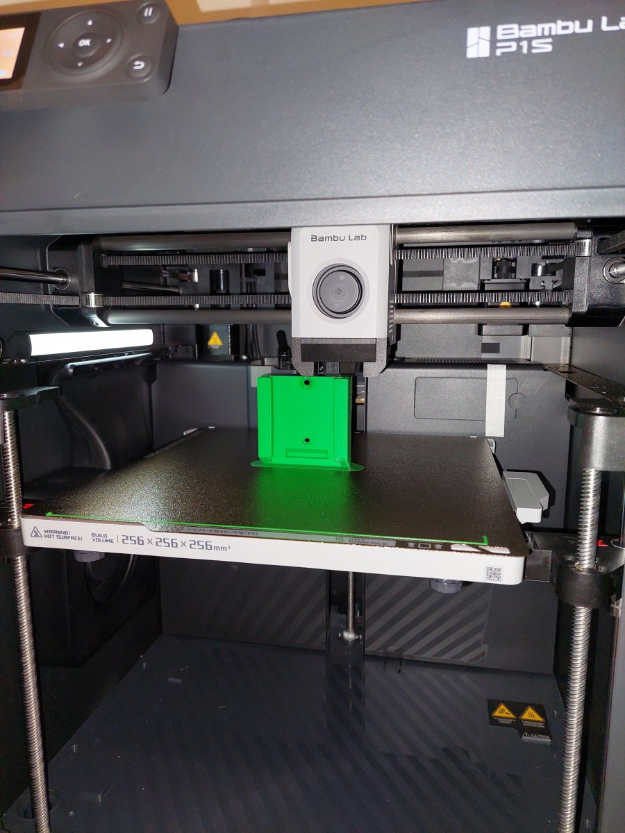

Όπως έγραψα πριν λίγες ημέρες στο θέμα " τι παραλάβαμε σήμερα "
αγόρασα έναν εκτυπωτη Bambu Lab p1s
Post in thread 'Tι παραλάβαμε σήμερα..' https://avclub.gr/index.php?threads/ti-paralavame-simera.113735/post-1058893331
Σήμερα κατάφερα να τον ανοίξω και να κάνω τις πρώτες μου εκτυπώσεις.
Ο συγκεκριμένος αντικατεστησε έναν ender 3 v2 neo
Καλά το μηχάνημα δεν υπάρχει.
Εκτυπώσεις out of the box.
Τα κάνει όλα μόνο του.
Έχω πάθει πλάκα.
Έχω ένα χαμόγελο μόνιμο στο πρόσωπο.
Χρόνος εκτυπωσεις στο 1/3 σε σχέση με τον ender 3 v2 neo.
Εδώ να αναφέρω ότι τον ender τον είχα αναβαθμίσει με dual z και έτρεχε klipper από ένα creality sonic pad , οπότε οι ταχύτητες είχαν ανέβει.
Αν τον συγκρίνω με τους μαμά Χρόνος, άστο δεν υπάρχει.
Βέβαια υπάρχει και ένα τίμημα, κάνει αρκετό θόρυβο, νομίζω αναμενόμενο από τις ταχύτητες εκτυπώσεις.
Τι να πω παιδιά με τον ender ήμουν συνέχεια με το χάρακα στο χέρι, μετρούσα και μετρούσα και μετρούσα.
Νομίζω ότι ποιο πολλά εκτύπωσα σε τεστ παρά αυτά που ήθελα.
Τέλος πάντων δεν το μετανιώνω, γιατί πάνω σε αυτόν έμαθα αρκετά πράγματα για το 3d printing

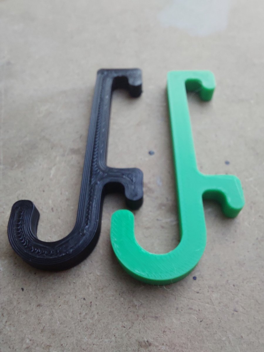

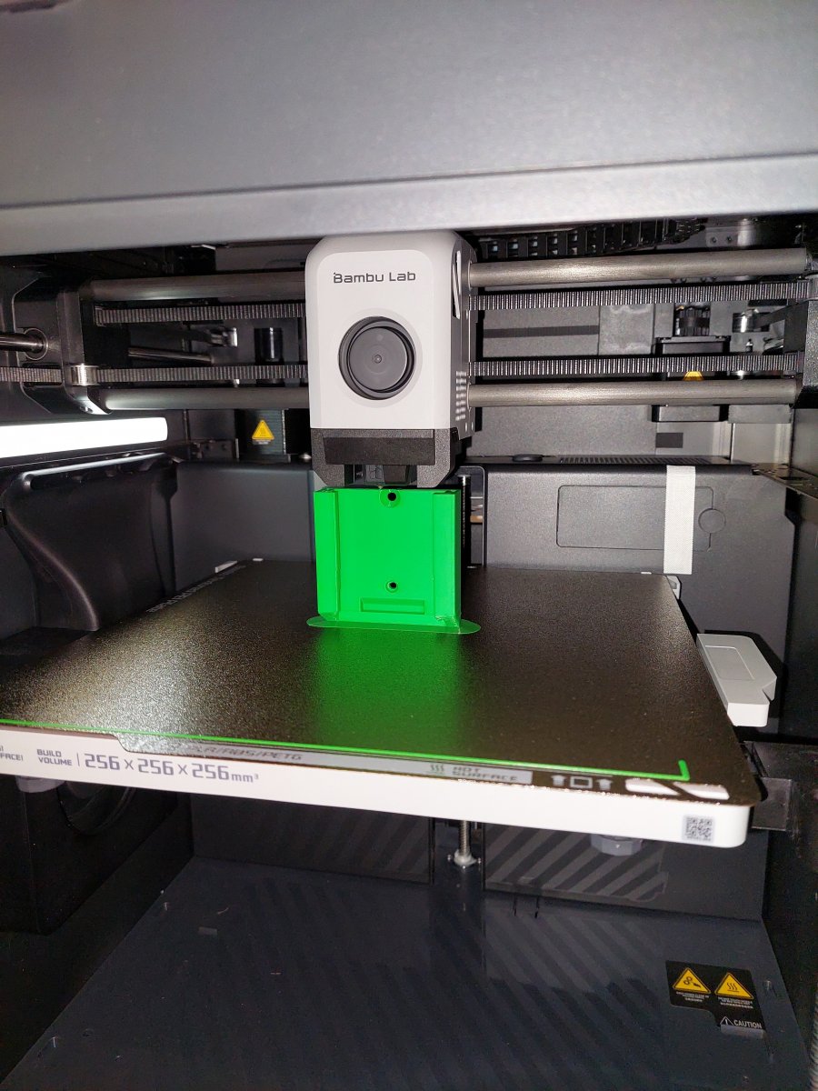

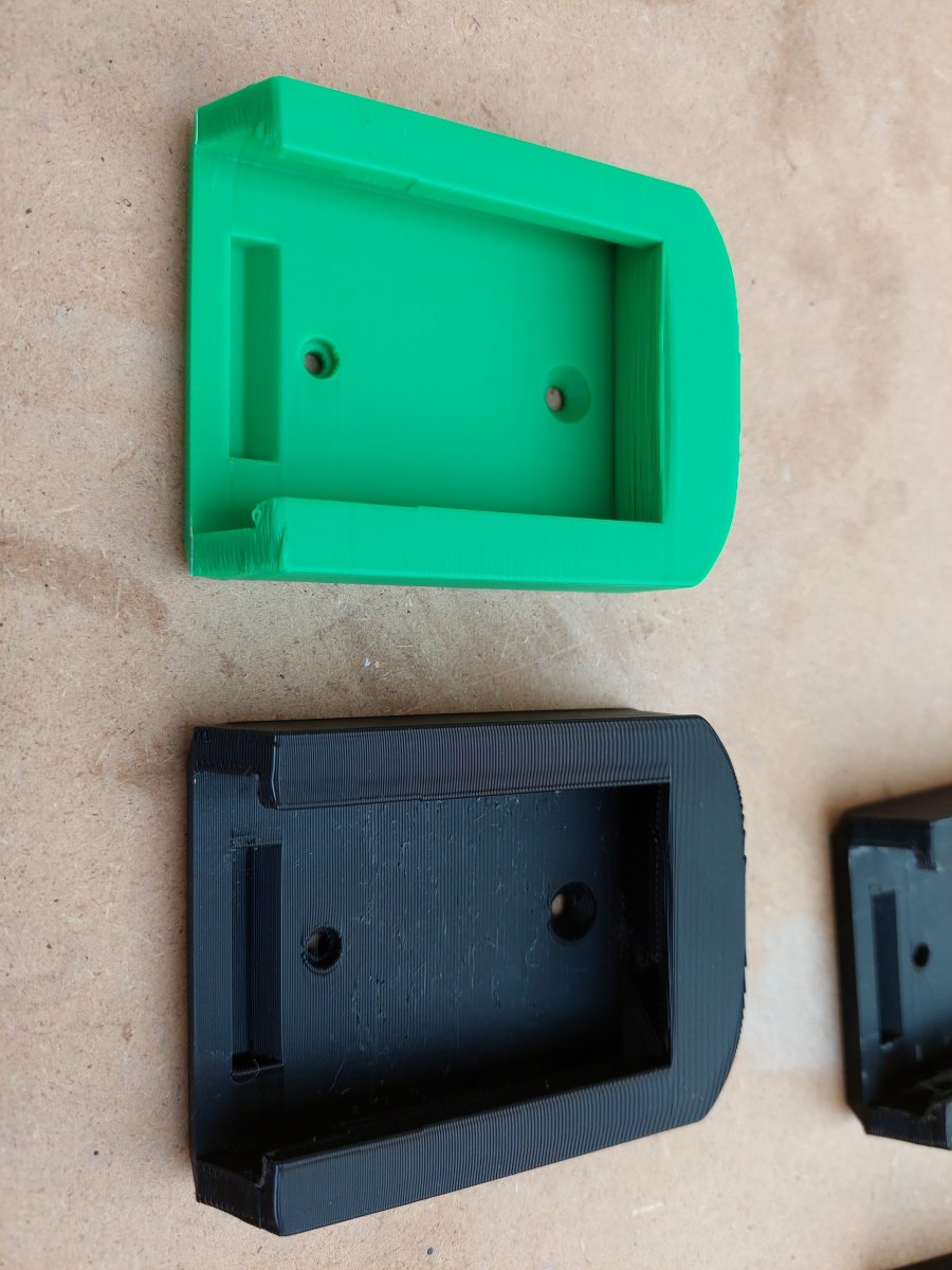

Καλοριζικος Νικητα, πολυ ωραιο σαν μηχανημα και η διαφορα στην ποιοτητα εκτυπωσης ειναι εμφανης, περα απο την πολυ σημαντικη διαφορα στην ταχυτητα.(y)
Φανταζομαι οτι οι παραπανω πρασινες εκτυπωσεις ειναι σε ποιοτητα 0.1μμ
Εαν εχεις διαθεση, τυπωσε σε καποια φαση κατι μικρο σε ποιοτητα layer height 0.2mm και το ιδιο σε χαμηλη ποιοτητα 0.3mm, θα ειναι πολυ ενδιαφερον να δουμε την διαφορά.
Το λεω γιατι στους δικους μου, λογω χρονου, συνηθως δινω την χαμηλη ποιοτητα εκτυπωσης που για μενα ειναι αποδεκτη, τουλαχιστον για τα αντικειμενα που τυπωνω και για την χρηση που τα θελω.
Reactions: nik187

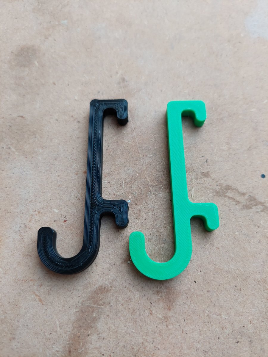

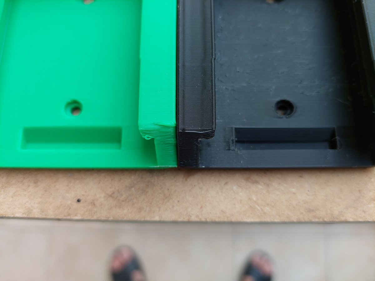

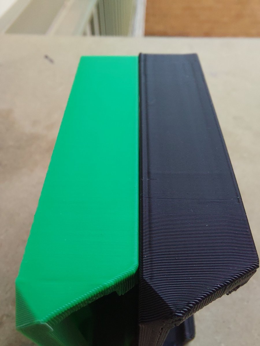

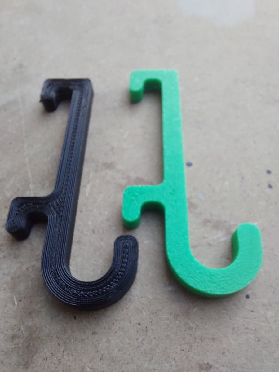

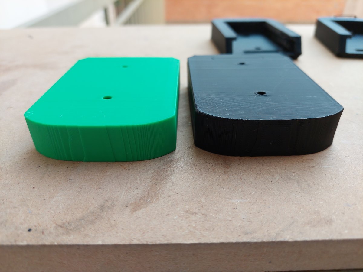

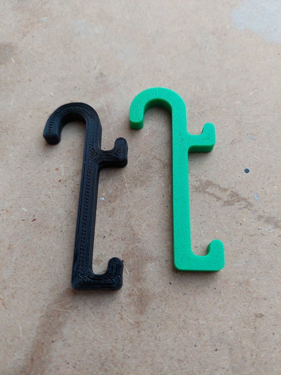

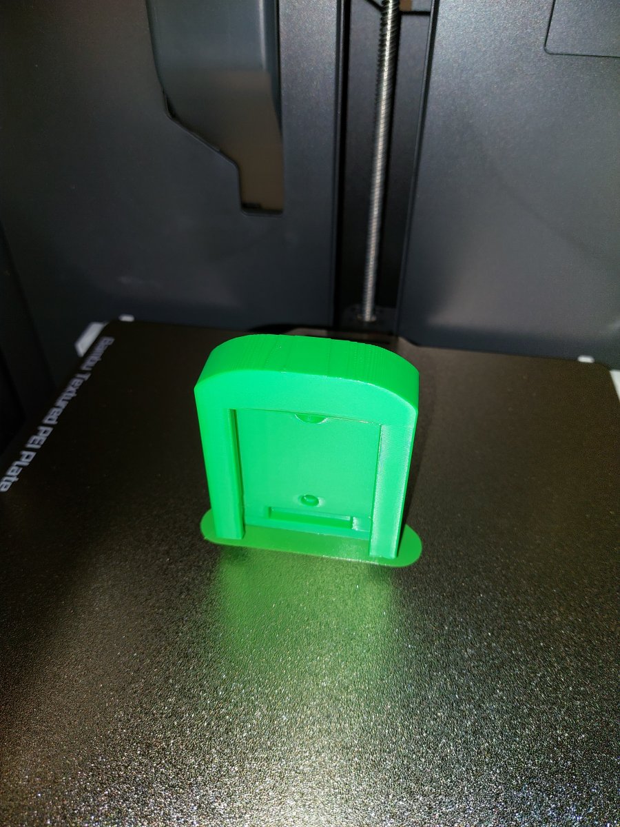

Ξέχασα να αναφέρω ότι είναι τα ίδια αντικείμενα εκτυπωμένα.
Και τα δύο είναι PLA . Το μαύρο esun και το πράσινο Bambu
Τα μαύρα είναι από τον ender με layer height 0.20
Τα πράσινα είναι από τον bambu.
Η βάση τυπώθηκε με
layer height 0.20 standard
Και το άγκιστρο
layer height 0.20 strength
Και τα δύο πράσινα με τα στάνταρ προφίλ που έχει ο bambu slicer

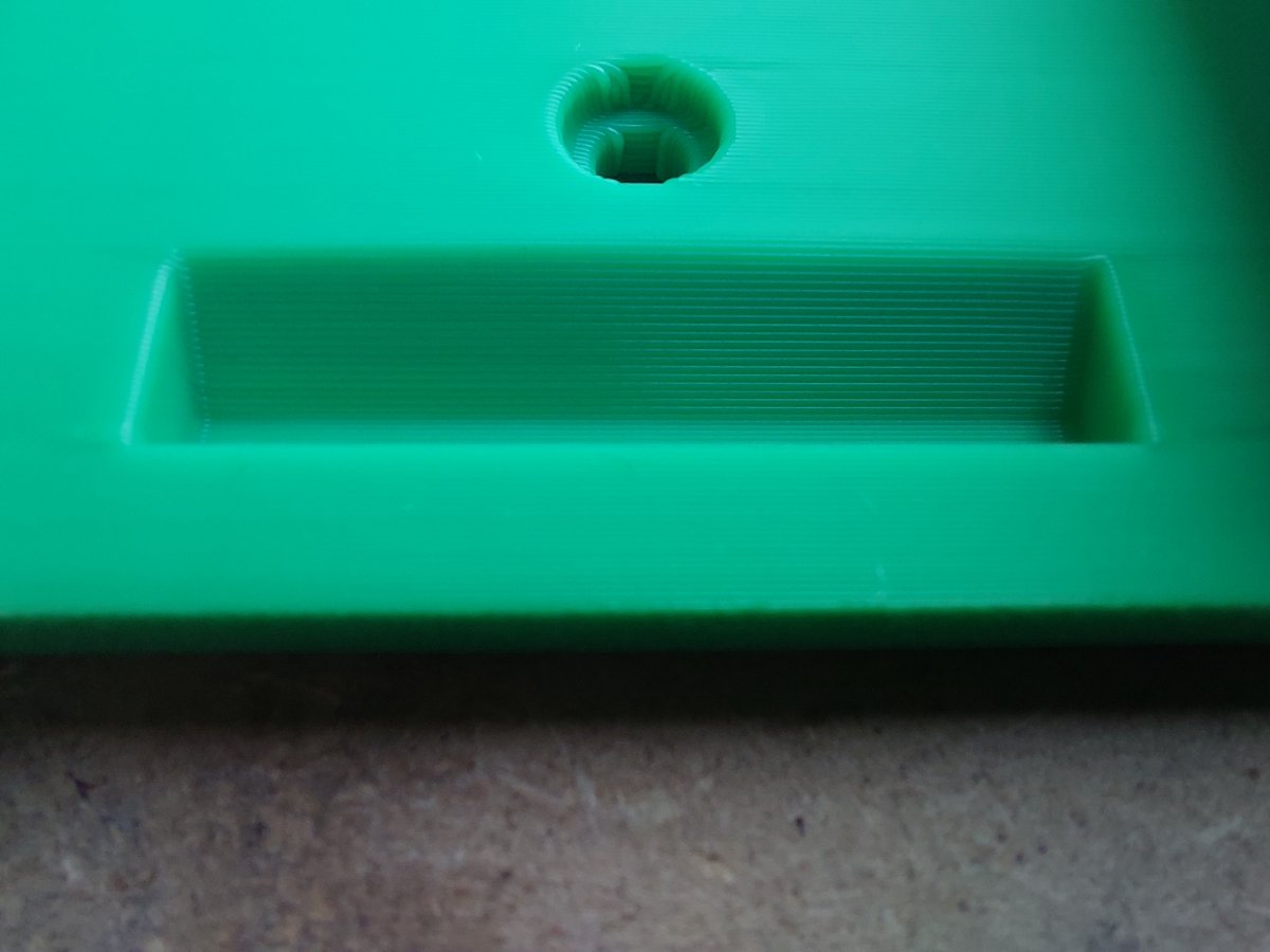

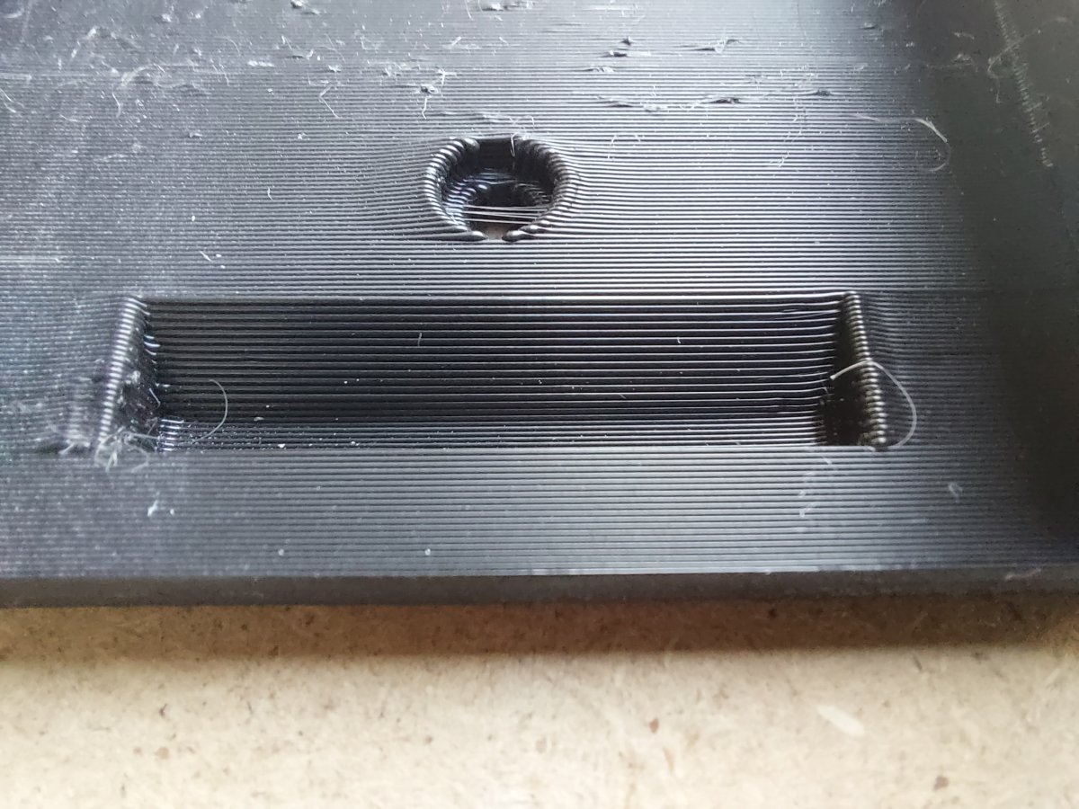

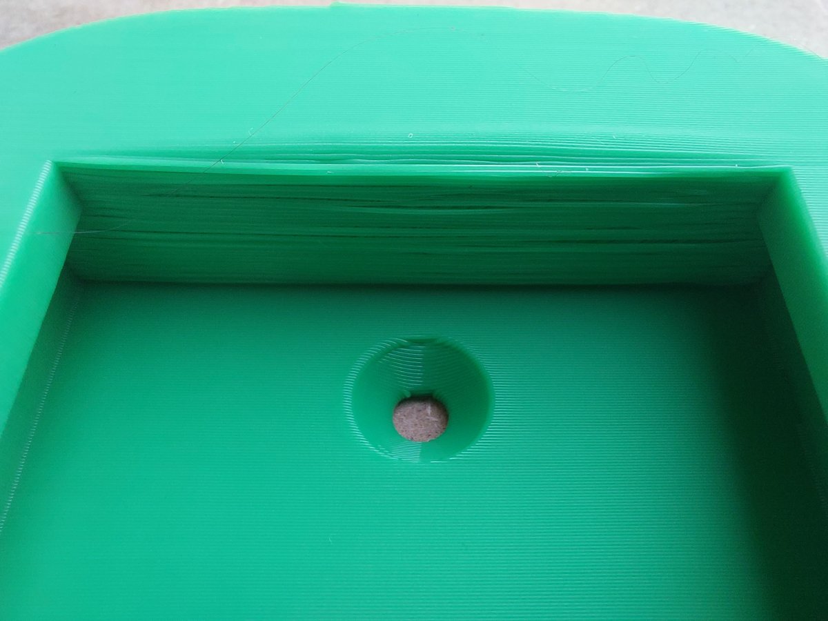

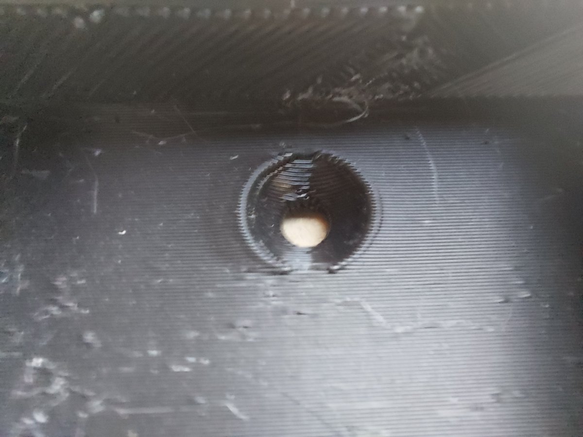

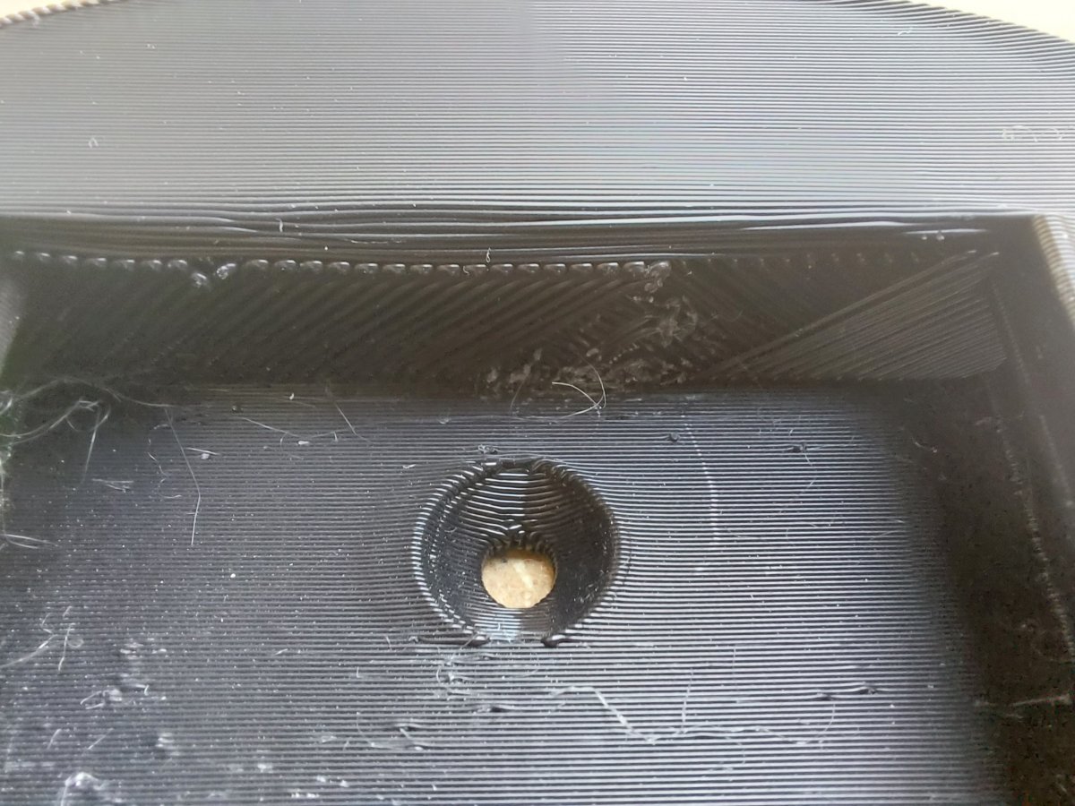

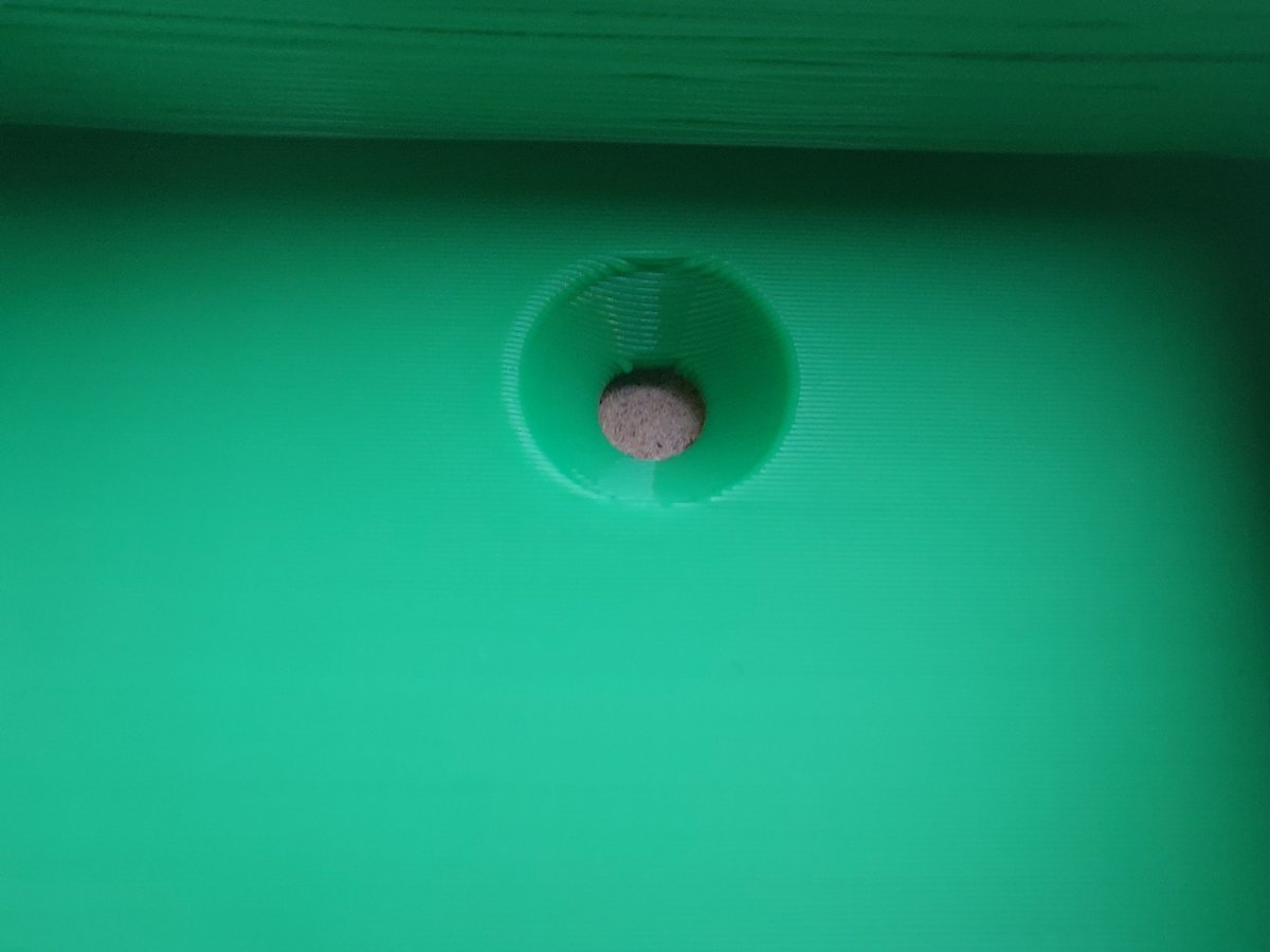

Αυτό τι είναι;
Δεν έχω ασχοληθεί νε 3D printers αλλά αυτή η εκτύπωση καλή;
Σε αυτό το σημείο είναι η γέφυρα από την βάση που τυπώνεται.
Και οι δύο εκτυπώσεις είναι χωρίς support γι αυτό και είναι έτσι. Θα έπρεπε να βάλω support για να βγει καλύτερα γιατί αυτό το σημείο ουσιαστικά τυπώνεται στον αέρα, έτσι όπως είναι τοποθετημένο το αντικείμενο στον εκτυπωτή για εκτύπωση.
Κοίταξε όμως διαφορα σε σχέση με το παλιό
