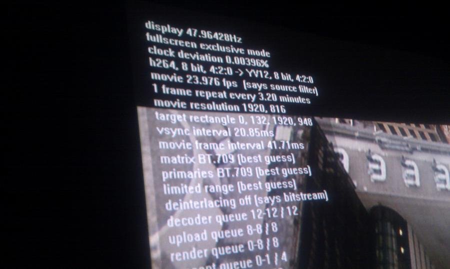

Άμα έχεις ιζόλα 3200 και κάρτα γραφικών 8800gt έτσι :flipout: εδώ βέβαια είναι 23,976 και γίνεται 48 από το double frame rate του svp.
Τώρα για προβολοχωρίστρα 700R και 560ti δεν ξέρω. Δεν δοκιμάζεις να βάλεις μια custom στα 47,952 μπας και την δεχτεί ο σκοταδόψυχος????
Σ'αυτη τη περιπτωση θα δοκιμαζα με τον προβολεα στα 24 και οχι στα 23.976 κλειδωμενο.
Το επομενο , θα εφτιαχνα μια καστομ στα 48 που κατα 99% θα κλειδωσει, το εχω δοκιμασει παλιοτερα.
Θα δοκιμάσω αλλά μου τη σπάει η :furious3: nVidia με τις custom αναλύσεις... Έχει πρόβλημα με το 3D.
Το έκανα... Έβαλα στο HTPC 24 (οχι 23,976) κι ο προβολέας στο info μου έδειχνε 1080p50
(Ασε που νομιζω οτι και 24 που δινουμε, σχεδον ολα τα μηχανακια ανεβαζουν σε 48 η και 72 και προβαλουν).
