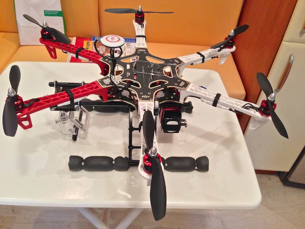

Γιαννης Σπυρου AVClub Fanatic 22 June 2006 36,014 NEO HRAKLEIO 22 April 2013 #21 Re: Αεροφωτογραφηση - Αεροβιντεοσκοπηση ! to dji naza F550 μετα τις μετατροπες!

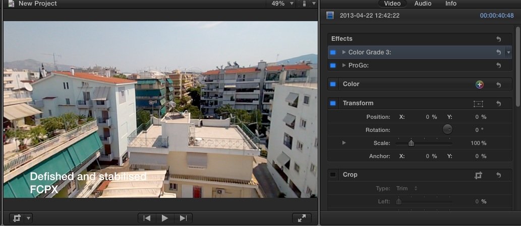

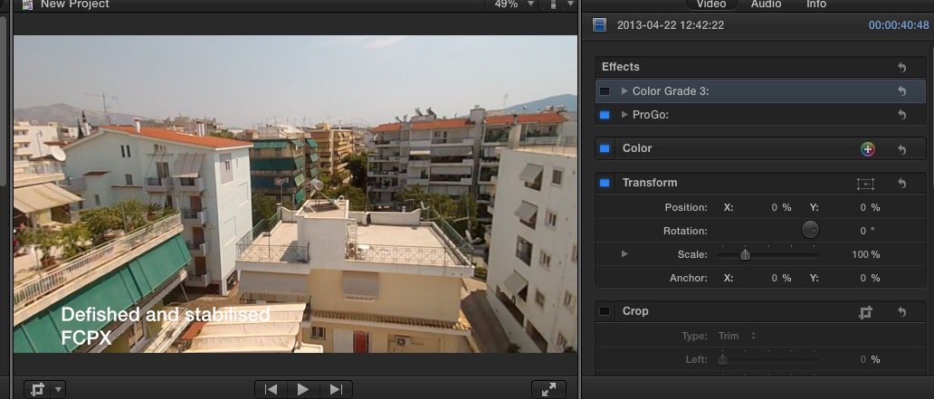

Γιαννης Σπυρου AVClub Fanatic 22 June 2006 36,014 NEO HRAKLEIO 22 April 2013 #26 Re: Αεροφωτογραφηση - Αεροβιντεοσκοπηση ! το δευτερο τεστ (στη ταρατσα!) , με τη gopro μπροστα , kai μια δοκιμη για de-fishing και σταθεροποιηση στο FCPX. To view this content we will need your consent to set third party cookies. For more detailed information, see our cookies page. Accept third party cookies Last edited: 22 April 2013

ΒΛΑΣΙΔΗΣ AVClub Fanatic 19 June 2006 19,341 Θεσσαλονίκη 22 April 2013 #27 Re: Αεροφωτογραφηση - Αεροβιντεοσκοπηση ! Έχουν μια κιτρινοπράσινη τίντα τα βίντεο ή κάνω λάθος;
Γιαννης Σπυρου AVClub Fanatic 22 June 2006 36,014 NEO HRAKLEIO 22 April 2013 #28 Re: Αεροφωτογραφηση - Αεροβιντεοσκοπηση ! η gopro δεν εχει manual wb δυστυχως…. αλλα αυτο διορθωνεται στο post. ΠΡΙΝ ΜΕΤΑ Last edited: 22 April 2013

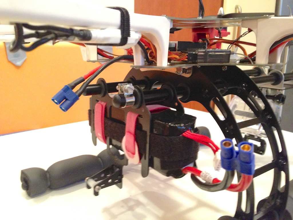

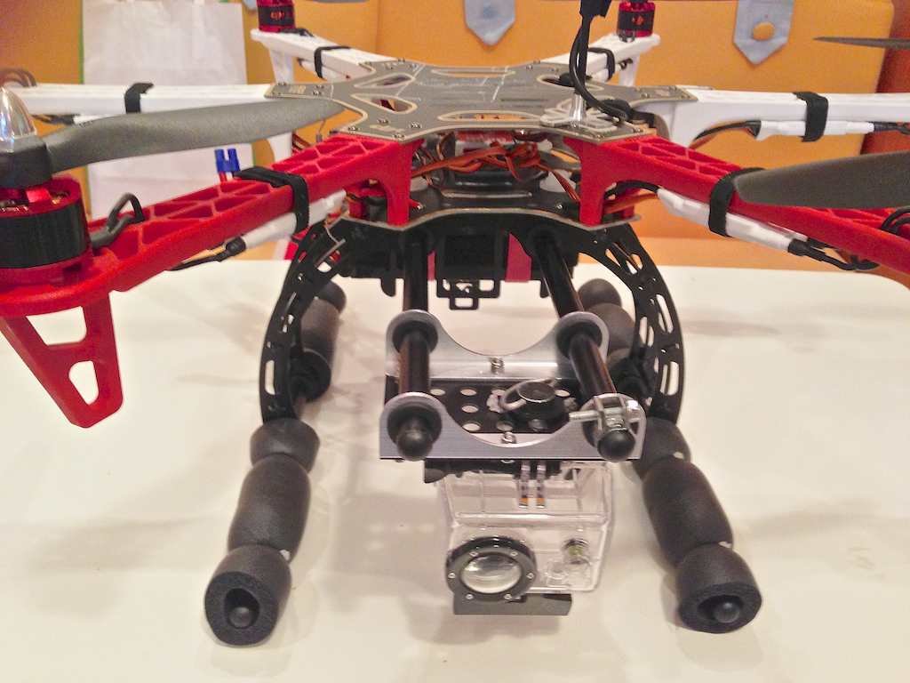

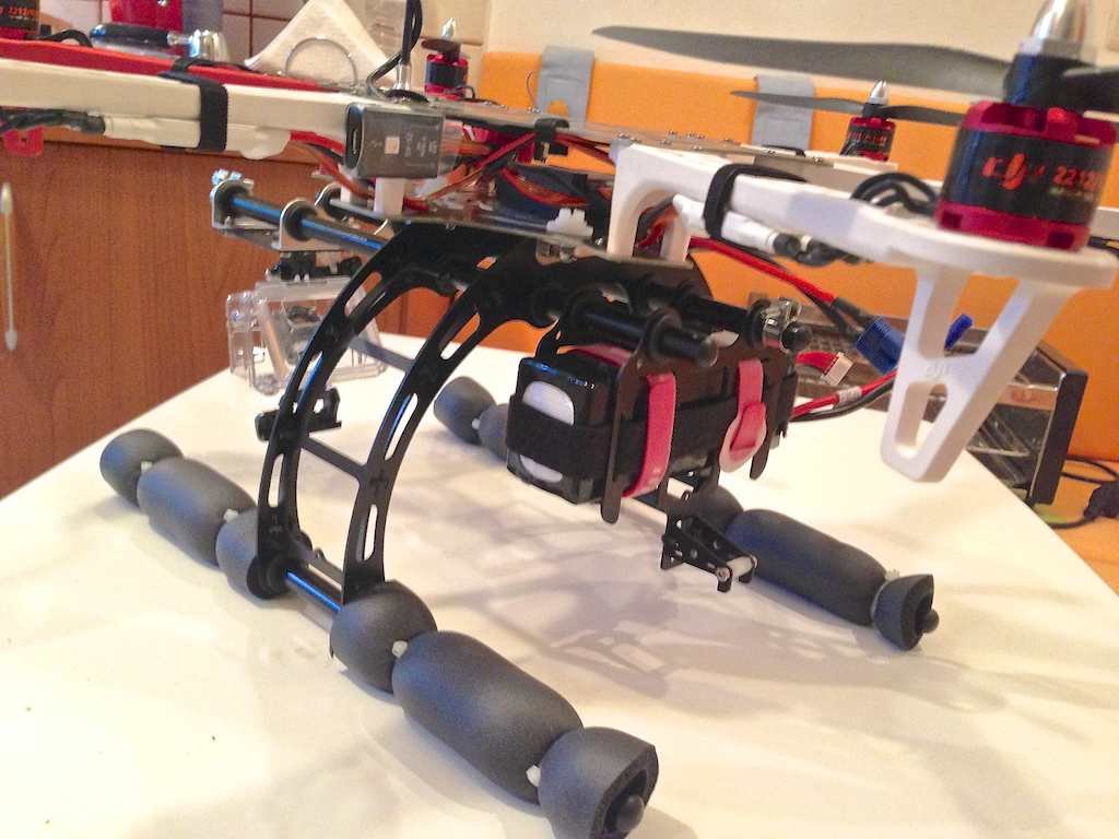

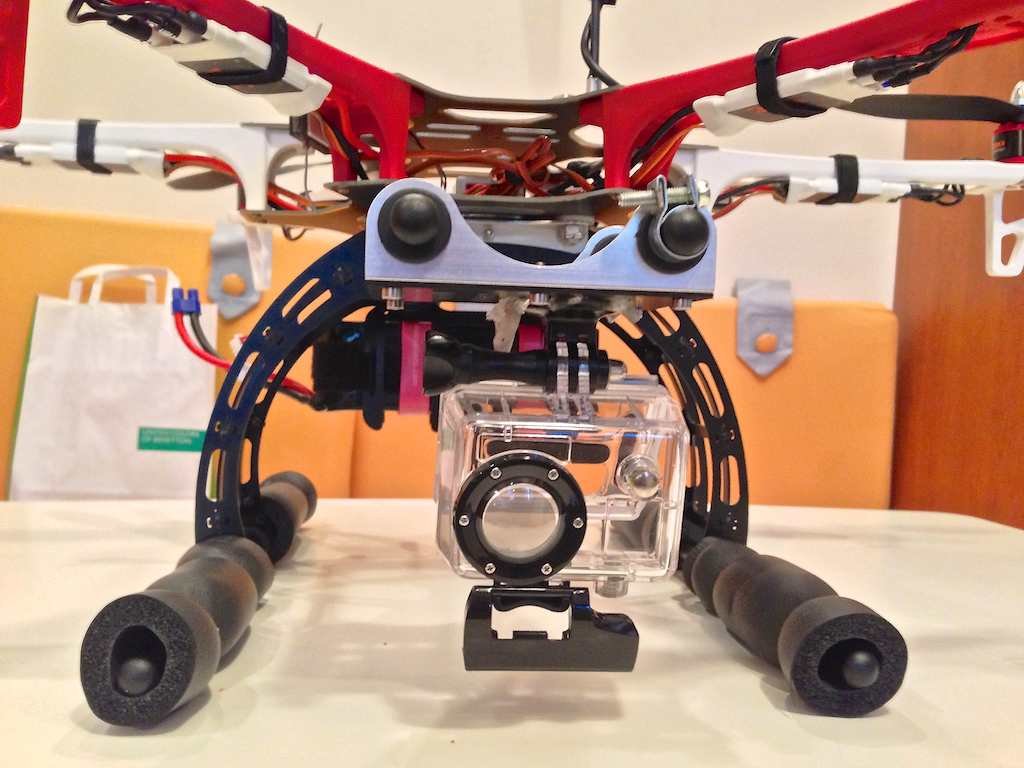

Γιαννης Σπυρου AVClub Fanatic 22 June 2006 36,014 NEO HRAKLEIO 25 April 2013 #34 Re: Αεροφωτογραφηση - Αεροβιντεοσκοπηση ! σημερα εφτασαν και τα ποδια της Aeroxcraft, http://www.aeroxcraft.com/index.php?main_page=product_info&cPath=13&products_id=20 Hταν λιγο μπελαλιδικη η συναρμολογηση, μου πηρε καμια ωρα τουλαχιστον ! Αλλα το αποτελεσμα ειναι πολυ καλο, οπτικα αλλα και λειτουργικα. Η καμερα μπηκε ευκολα πολυ μπροστα και οι μπαταριες πισω σε ειδικα βαση που εχει. Ισσοροπησε ευκολα και το κεντρο βαρους ειναι ευκολο να το βρεις. Οριστε και μερικες φωτο…
