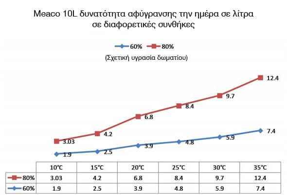

Τι εννοεις δεν λειτουργει ικανοποιητικα? Η αποδοση τους πεφτει στις χαμηλες θερμοκρασιες οχι ομως πανω απο 15 βαθμους.
Αν ειναι για σπιτι που μενεις μεσα ετσι και αλλιως δεν εχεις 18 βαθμους μεσα? Η αποδοση τους στους 18 ειναι 90+% της ονομαστικης. Δηλαδη αν λεει 20Lt την ημερα και αν οντως εχεις υγρασια τοτε θα μαζευει τουλαχιστον 3 κιλα στο 8ωρο. Και αυτο γιατι βγαζοντας 3 λιτρα απο 1 δωματιο 30 τετραγωνικων σε 8 ωρες εχεις παει την υγρασια απο 75%κοντα στο 55% (εμπειρικα). Απο εκει και περα το να αφαιρεσεις περισσοτερη δυσκολευει εκθετικα αλλα δεν εχει και νοημα.
Δεν εχεις δικιο Γιαννη.
Δυστυχως για ολους μας δλδ.
Δες εδω:
Στους 17 βαθμους θα βγαζει μεγιστο 5 λιτρα την ημερα.
Επισης επειδη πιο πανω συγκριναμε συμπιεστη με ζεολιθο για να βγαλεις 3 λιτρα σε 8 ωρες εχεις καψει 8*300 watt 2400Kw με τον συμπιεστη ενω ο ζεολιθου δεν θελει ουτε τον μισο χρονο καθως η αποδοση του ειναι σταθερη ανεξρτητως θερμοκρασιας.
Επισης συντελει και στην θερμανση του χωρου ταυτοχρονα καθως ο εξερχομενος αερας ειναι 10 βαθμους θερμοτερος απο αυτον του χωρου.
