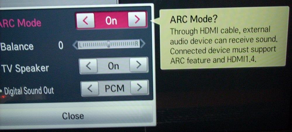

Mα φυσικά με hdmi όλες. Για τα ηχεία τι καλώδια πήρες;
Για Arc όπως σου είπα χρειάζεσαι 1.4. Και για 3d επίσης
Σ"ευχαριστω για την απαντηση,αλλα καθ"οτι νεος με το αθλημα,θα ηθελα γενικα μια πιο μπολικη και πιο κατευθυντηρια απαντηση στο πως θα συνδεσω τι και που και ας ακουγεται χαζο,εμενα θα με διευκολυνει.
Καλά ΟΚ. Δεν υπάρχουν καλώδια 1.4 αλλά κουβέντα να γίνεται (για τα καλώδια).
Οι προδιαγραφές του καλωδίου HDMI είναι High Speed ή όχι, με ethernet ή χωρίς. Όλα τα υπόλοιπα είναι απλά marketing.
Εννοείται ότι δοκιμάζεις πρώτα τα υπάρχοντα καλώδια.
