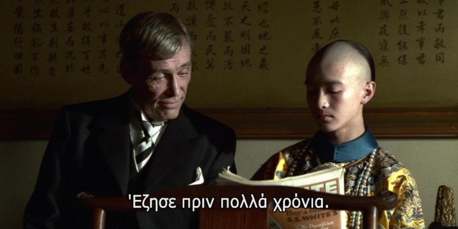

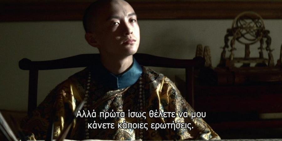

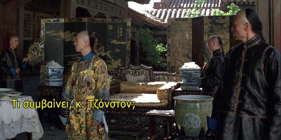

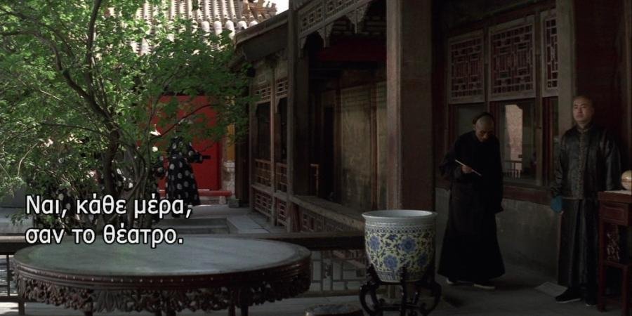

O VU+ Uno που έχω παίζει τους ANSI με ελληνικά σαν "κινέζικα". Όμως δεν χρειάζεται να ψάχνεις κάτι το ιδιαίτερο, απλά κάνεις μετατροπή τους ANSI (το srt) σε Unicode με κάποιο text editor όπως το Notepad++. Είναι πολύ απλή η μετατροπή, αφού έχει ανοίξει το .srt πηγαίνεις στο μενού "Κωδικοποίηση > Μετατροπή σε UTF-8" (ή αν το έχεις στα αγγλικά "Encoding > Convert to UTF-8") και σώζεις το αρχείο όπως είναι. Αν θέλεις πριν το κάνεις μπορείς να κρατήσεις και ένα αντίγραφο του .srt σε ANSI ώστε να έχεις και τις δύο μορφές κωδικοποίησης...

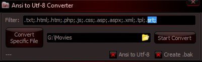

Σε αυτή τη περίπτωση, για μαζικές μετατροπές, ίσως σε εξυπηρετήσει ένα εργαλειάκι όπως αυτό (υπάρχουν κι άλλα), δουλεύει αρκετά γρήγορα. Βάλε του τον βασικό φάκελο που έχεις τις ταινίες ή τις σειρές στο path (πρόσθεσε επίσης στα αρχεία (filter) που κάνει μετατροπή τα .srt, όπως στο screenshot) και πάτα το convert. Είναι πολύ γρήγορο, κρατά επίσης μόνο του αρχείο .bak για αντίγραφο του αρχικού...
http://www.jm-deejay.com/softs/soft_desc.php?id=21

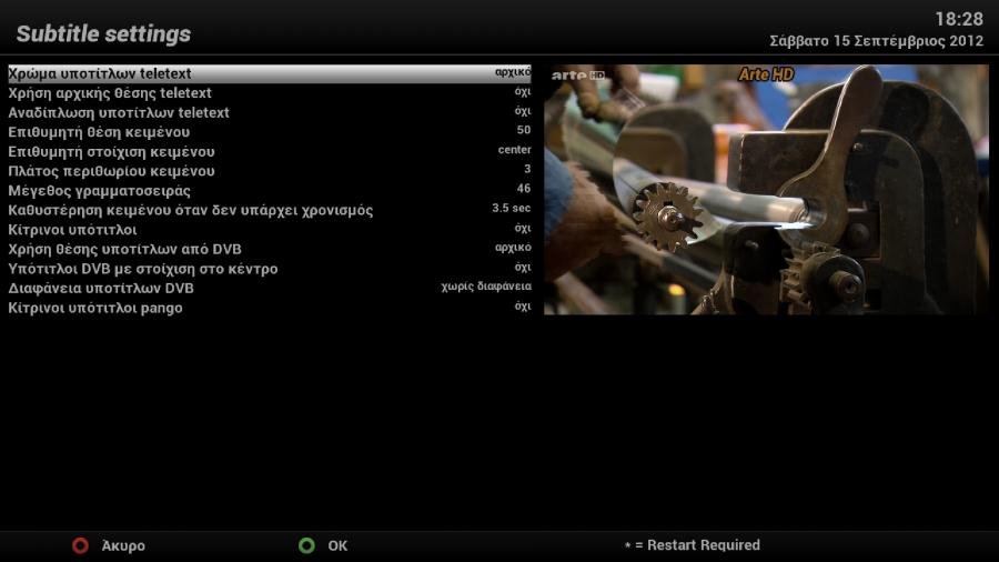

Για παραμετροποίηση δεν ξέρω τι επιλογές έχει ο δέκτης σου, πάντως κάποιες βασικές (μέγεθος γραμματοσειράς, επιλογή χρώματος κίτρινου ή λευκού), θέση, και μερικές άλλες, υπάρχουν στον player που έχει το ViX που χρησιμοποιώ (αντίστοιχες υπάρχουν σε όλα τα images νομίζω)
Αυτές οι ρυθμίσεις υπάρχουν σε όλα τα enigma images, αλλά νομίζω αφορούν τους υποτίτλους DVB που μεταδίδονται μαζί με το τηλεοπτικό σήμα, και όχι τους ξεχωριστούς .srt υποτίτλους.
Αφορούν διάφορους υπότιτλους, κάποιες ρυθίσεις τους teletext, άλλες τους DVB, και ορισμένες τους srt για τον player. Δες τα παραδείγματα...
Ρύθμιση μεγέθους γραμματοσειράς...
Ρύθμιση θέσης κειμένου και διαφορετικό κεντράρισμα (αριστερά)
Ρύθμιση: κίτρινοι υπότιτλοι pangο
Όλες αυτές οι δυνατότητες ανήκουν στο OpenPLI, απ' όπου και τις έχουν πάρει άλλα images. Το enigma2 της DMM δεν έχει αυτές τις δυνατότητες.
