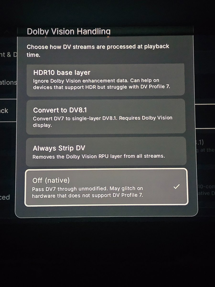

Υ.Γ. Το HDR το έχω μονίμως κλειστό από τις ρυθμίσεις του Firestick, Η διαφορά δεν οφείλεται σε HDR. Εχει καμιά ρύθμιση περίεργη το Nuvio στην εικόνα;
Λοιπόν το βρήκα. Το Dolby Vision κάνει την ζημια. Επειδή ο προβολέας δεν υποστηρίζει DV, πρέπει να μπει τελείως στο OFF. Σε όλες τις άλλες ρυθμίσεις είναι σκοτεινή η εικόνα. Α ρε με τις μαρκετιστικες βλακείες, σκοτείνιασαν όλον το κόσμο για να πουλάνε φωτεινότητες.

Μια βασική διαφορά έχω δει. Στο stremio τα DV7 γιόκ. μαύρη εικόνα.
Στο Nuvio παίζουν μια χαρά.

Τα dv7 αρχεία τα κάνει convert το nuvio ενω το stremio δεν μπορεί να τα κάνει;
