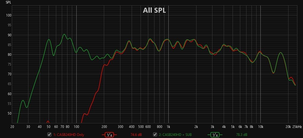

Πάντως η CASB240HD παίζει απροσδόκητα οκ για τα λεφτά της (όπως και η Creative Stage που επίσης έχω δοκιμάσει και μετρήσει παλιότερα).
Εδώ είναι η CASB240HD στο 1μ με και χωρίς το sub της

Ε, ήμουν σίγουρος πως κάπως έτσι θα έπαιζε η CA. Το bass reflex στο sub στα 50Hz συντονισμένο για να δίνει έκταση μέχρι εκεί. Για οικονομική ηχομπάρα δεν περιμένεις να πηγαίνει πιο χαμηλά. και ψηλά αρκετό roll off στα πρίμα.
Το σήκωμα σε πιο ψηλή συχνότητα, εάν δεν υπάρχει tweeter να παίζει, δεν θα δώσει τον "αέρα" που θα το εκλαμβάνεις ως περισσότερη λεπτομέρεια. Αφού δεν υπάρχει μεγάφωνο ειδικά για αυτό.

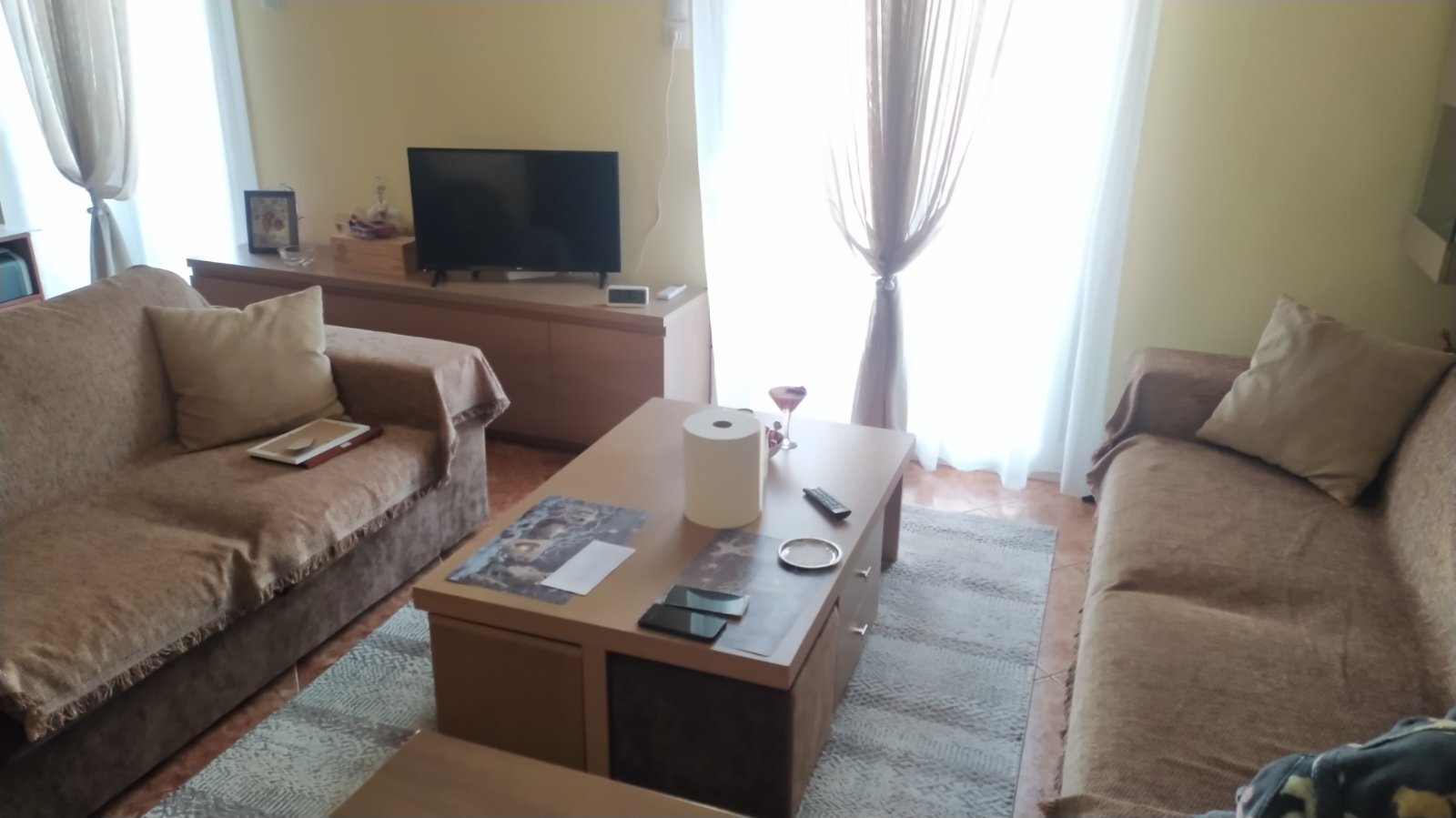

Το σαλόνι ειναι αυτό στην φωτογραφία.
Η τηλεόραση έχει μπει στην θέση που βρίσκεται η παλιά. Απλά την εχω κρεμάσει στο τοίχο με περιστρεφομενη βάση και την έχω γυρίσει λίγο προς τα δεξιά ώστε να βλέπουμε και απο τον καναπέ που βρίσκεται δεξιά. Λόγο που οι καναπέδες μας βγήκαν πιο μεγάλοι απο ότι περιμένανε αναγκαστικά βάλαμε την τηλεόραση σε εκείνο το σημείο.
Βάση αυτά που εχουν αναφερθεί πιο πάνω ποια θα είναι η καλύτερη ηχομπαρα για αυτό τον χώρο?
Θα ανεβάσω πιο πρόσφατη φωτογραφία το απόγευμα.

Δύσκολα τα πράγματα. Περιμένουμε τη φωτογραφία με την νέα TV πως είναι τοποθετημένη.
Αν είναι όπως το υποψιάζομαι, τότε απλά διαλέγεις την πιο δυνατή από τις δύο, δηλαδή την Crystal Audio.

Με αυτή τη θέση, εγω θα κράταγα λεφτά για ορθοπεδικό... δεν είναι καλό πράγμα τα προβλήματα στον αυχένα.
Γιατί το κάνετε αυτό στον εαυτό σας;

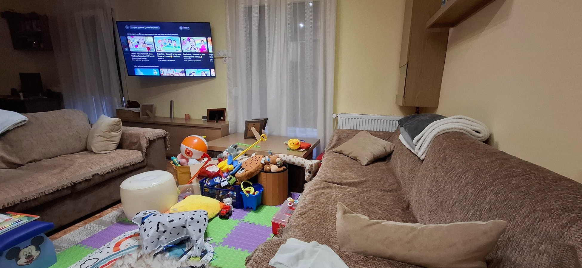

Την τηλεόραση θέλαμε να την βάλουμε στον τοίχο δεξιά που βρίσκεται ο καναπές.
Αλλά όπως είπα οι καναπέδες μας βγήκαν πιο μεγάλοι και όπως και να τους βάζαμε δεν βόλευαν.. οποτε τα βάλαμε ετσι και η τηλ. μπήκε εκεί. Το ξέρω οτι δεν ειναι το κατάλληλο σημείο αλλα δεν είχαμε άλλη επιλογή.

Πάρτε δύο αυτοενισχυόμενα ηχεία.......κάτι τέτοιο
θα έχετε καλυτερο ήχο και μεγαλύτερη ευελιξία (πάντα σε σύγκριση με μια ηχομπάρα των 150 ευρώ με υπογούφερ και την τεράστια τρύπα στα μεσαία). Σύνδεση με οπτική ή BT (με την τηλεόραση).
Πρακτικά τα edifier θα αρχίζουν την κατηφόρα από τα 100Hz, βαριά 80Ηz. Δηλαδή ξεχνάς οποιοδήποτε εφέ χαμηλού, που θα είχες με ηχομπάρα με εξωτερικό subwoofer. Θα κέρδιζες σε μουσική πάντως. Τονικά εννοώ, γιατί έτσι όπως είναι η διαρύθμιση ξεχνάς τη συσχέτιση κατεύθυνσης του ήχου, σκηνικές παρουσίες, στερεοφωνία κλπ.
Επίσης, σε όλες τις περιπτώσεις θα πρέπει να φροντίσεις οι σημειακές πηγές ήχου, να είναι κοντά στην οθόνη της τηλεόρασης. Εάν είναι ηχομπάρα θέλει κάτω από την οθόνη ακριβώς, εάν είναι ηχεία θέλουν αριστερά και δεξιά της οθόνης.
Έτσι όπως είναι το σχέδιο, θα ξαναπώ ότι είναι δύσκολα τα πράγματα.
Με αυτά τα δεδομένα, εγώ μπορεί και να κοιτούσα κανένα Bluetooth BoomBox, να το παίρνω μαζί και στις διακοπές... .

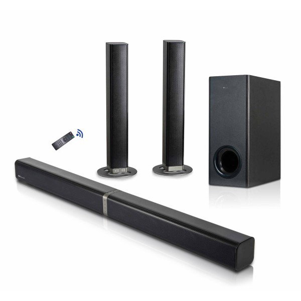

Η HD-320 είναι μια πολύ βελτιωμένη soundbar με 4 μεγάφωνα υψηλής ανάλυσης, ενώ η CASB 240 η οποία έχει μόνο ένα μεγάφωνο σε κάθε ηχείο.
Αντιγράφω απο την επίσημη ελληνική ιστοσελίδα https://wisound.com/aud/products/soundbars/hd-320.html
HD-320​
Αποσπώμενη Ηχομπάρα Υψηλής Ανάλυσης | 5 μεγάφωνα 320W | Bluetooth 5.3 | HDMI ARC | Οπτική Είσοδος | USB | Υπογούφερ 6.5”
Ισχύς 320 W: δυναμική προσαρμογή ήχου χωρίς παραμορφώσεις, ακόμη και σε υψηλή ένταση.
4 μεγάφωνα 2.25": εξαιρετική καθαρότητα και λεπτομέρεια σε μπάσα, φωνές και υψηλές συχνότητες.
Bluetooth 5.3: υπερσταθερή σύνδεση και βελτιωμένη ασύρματη ποιότητα ήχου.
HDMI ARC: εύκολη σύνδεση με την τηλεόραση μέσω ενός μόνο καλωδίου.
Οπτική & USB είσοδος: άμεση σύνδεση με πολλές συσκευές.
WiSOUND DSP: έξυπνη ψηφιακή επεξεργασία για τέλεια ισορροπία 2.1 καναλιών.
ClearBASS Ακουστική Χώρου: βαθύ, φυσικό μπάσο και γεμάτος ήχος σε όλο το δωμάτιο.
Υπογούφερ 6.5": ισχυρή χαμηλή απόκριση έως 40 Hz.
Συνοπτικά,
Η απόκριση συχνοτήτων και η απόδοση σε όλες τις στάθμες είναι αισθητά ανώτερες, χάρη στα διπλάσια μεγάφωνα, τα εξελιγμένα ηλεκτρονικά, και την κορυφαία ψηφιακή επεξεργασία σήματος (DSP 2.1).
Επιπλέον, η συνδεσιμότητα είναι αναβαθμισμένη, τόσο μέσω HDMI ARC όσο και ασύρματα με Bluetooth 5.3.

Οπότε αν πάρω την creative δεν θα έχω την απόλαυση του dolby έτσι οπως ειναι η διαμόρφωση του σπιτιού, αναγκαστικά καθόμαστε στο πλάι.
Οπότε θα πάρω την hd-300 που έχει πιο δυνατό μπάσο και μπορώ να την σπάσω σε κομμάτια.
