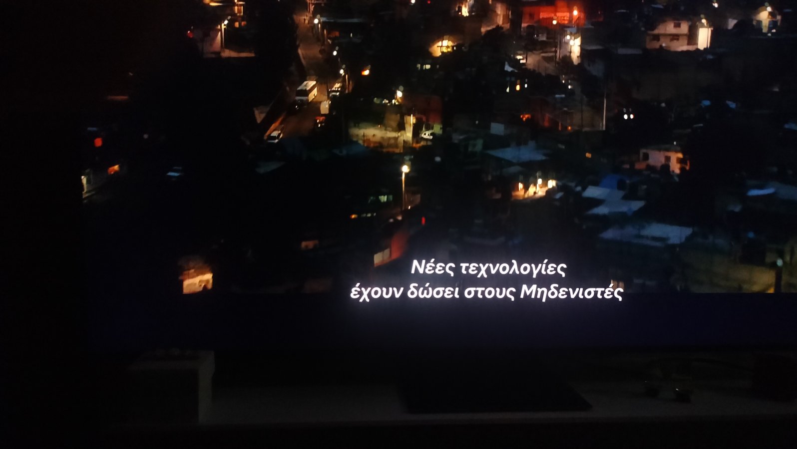

ΔΕΝ θέλω σε καμία περιπτωση :
• Να βλέπω αυτό το λευκό στεφάνι γύρω από τους υπότιτλους σε μαύρο φόντο.
• Ούτε όταν υπάρχει σε μαύρο φόντο κάτι λευκό να φωτίζεται μια ολόκληρη τετράγωνη περιοχή.

• Όλες μα όλες οι led κάνουν αυτό που σιχαίνομαι, να φωτίζουν τους υπότιτλους.
Αν απενεργοποιήσεις το local dimming τελείως θα εξαλειφθεί αυτό το ενοχλητικό φαινόμενο ;

Στην tcl δεν μου φωτίζει τους υπότιτλους ούτε στα κανάλια ούτε στα netflix Disney.
Πουθενά δεν υπάρχει αυτό το φαινόμενο αν η τηλεόραση δεν εχει local diming.
Χωρίς local diming ομως καθαρο μαύρο εντελώς δεν υπάρχει πουθενά.
Συμβιβάζεσαι με χειρότερη ποιότητα εικόνας δηλαδή.
Η διαφορά του εντελώς μαυρου ,μιας σκοτεινής σκηνής, και των κατάλευκων υπότιτλων σε συνδυασμό με υψηλή φωτεινότητα ,το δημιουργει .
Το θέμα είναι πως γίνεται να έχεις εικόνα επιπέδου 1 κλικ πισω απο oled και χωρις πρόβλημα blooming στους υπότιτλους και αυτό γίνεται μονο με va panel και ΚΑΛΟ local diming, και μια νορμάλ ρύθμιση της φωτεινότητας βαση του ποσο φως εχει στο δωμάτιο.
Απο όλα αυτά, αυτο που θέλει ψάξιμο είναι η τηλεόραση να εχει καλο local diming .

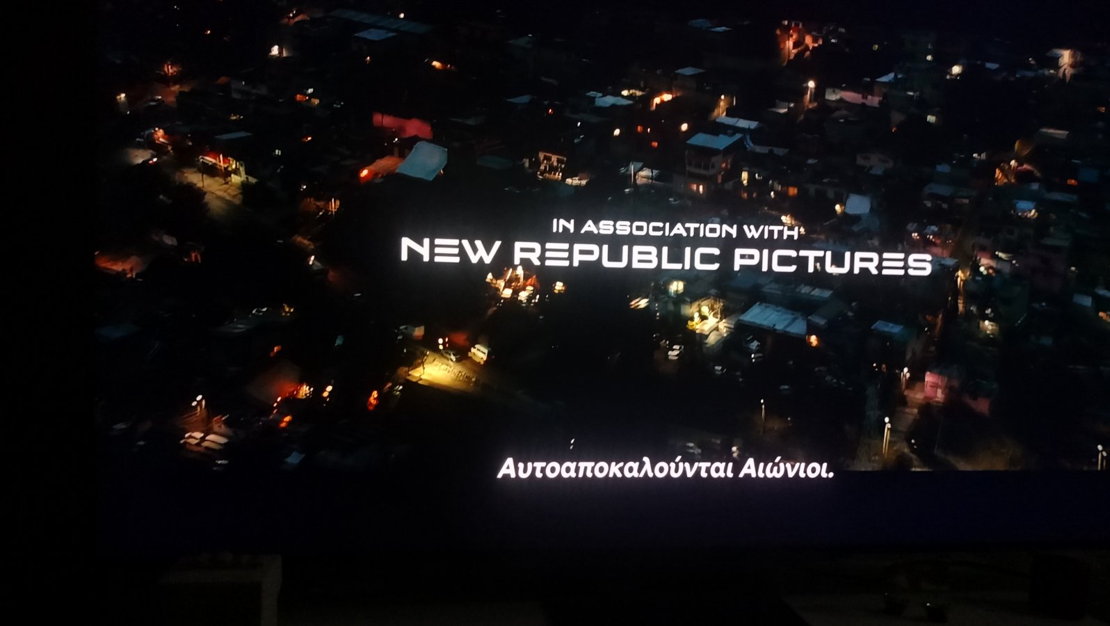

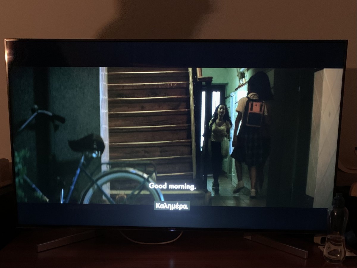

Η φωτογραφία είναι από Sony KD-55XF9005 φίλου.
Εγώ αυτό δεν μπορώ να το αντέξω.
Αυτός ούτε καν έχει καταλάβει ότι δεν είναι φυσιολογικό.

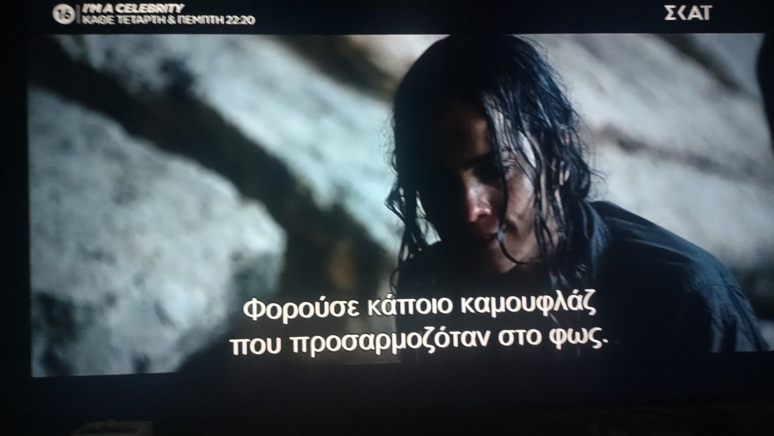

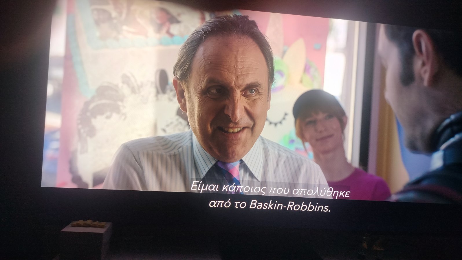

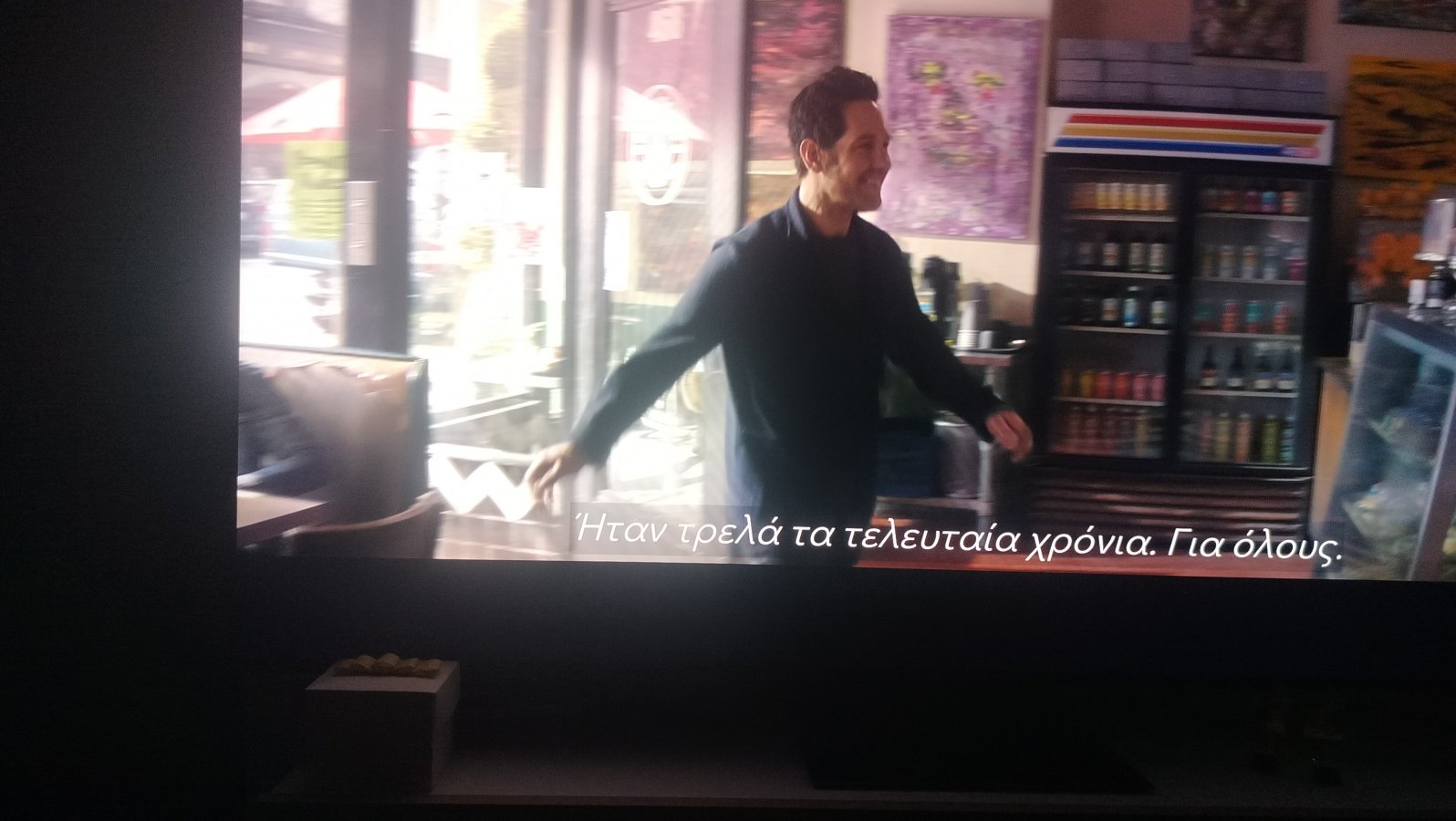

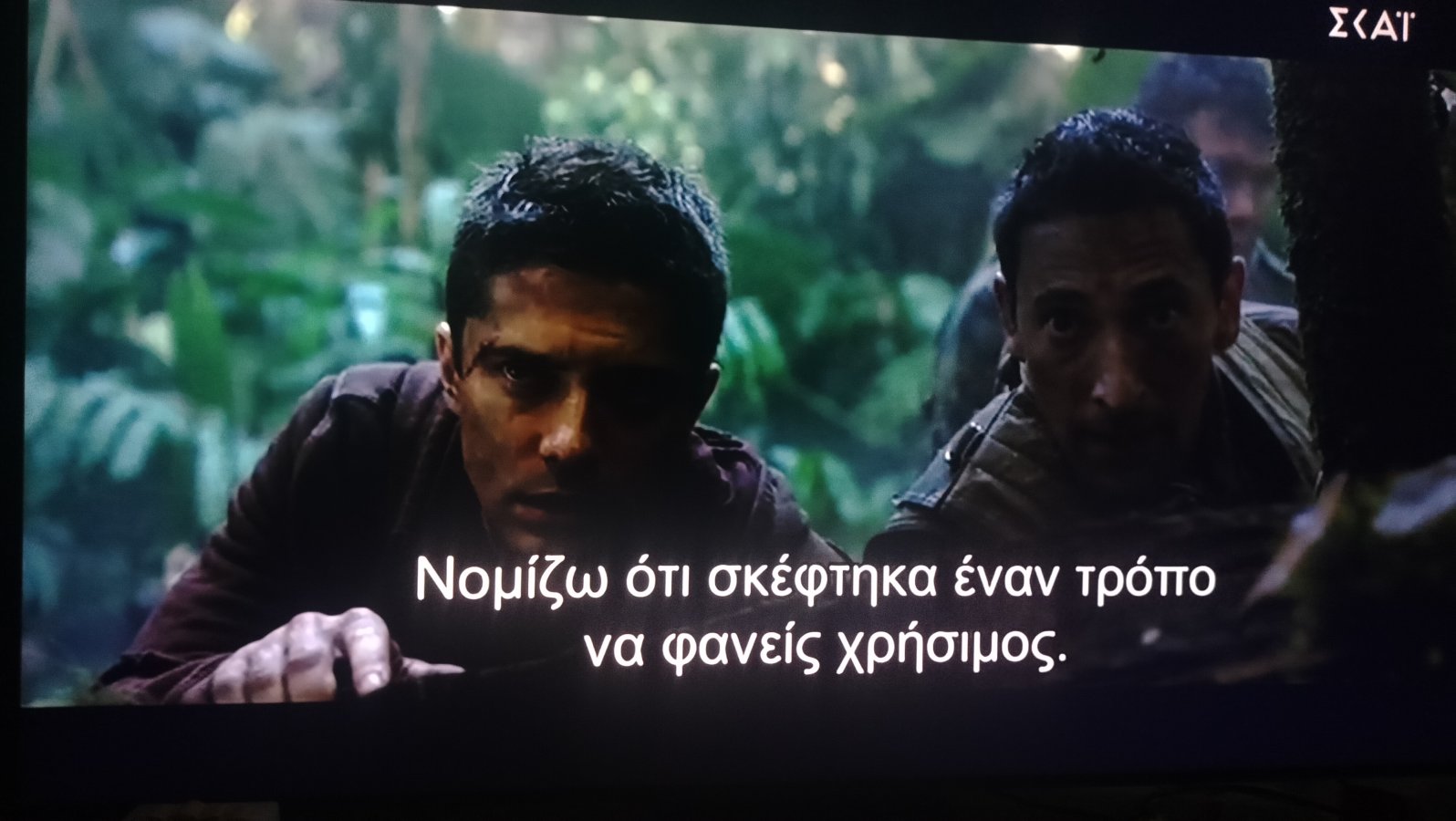

Να ξεκαθαρίσω ότι μίλησα για υπότιτλους.
Την τηλεόραση δεν την έχω ούτε μηνα και παίζει έτσι κατευθείαν από το κουτί της χωρίς καθόλου ρυθμίσεις.
Περιμένω κάστρουνη για να την σεταρει.
Αν θέλεις φίλε μου με πιστεύεις δεν έχω μπει καν στο μενού της.
Από κει και πέρα δεν ανέφερα πουθενά ότι η τηλεόραση μου είναι η σούπερ ντουπερ.
Δεν είπα ότι είναι η καλύτερη και ιδίως ότι είμαι ένα σκαλί κάτω από oled εσύ τα είπες.
Και όσον αφορά το local dimming.... Κλάιν Μάιν.
Στη φωτογραφία έχουν παραπάνω φωτηνοτητα οι υπότιτλοι.
Εμένα χωρίς καθόλου ρυθμίσεις και ιδίως από κάστρουνη όταν παίζει έτσι τους υπότιτλους δεν με πειράζει.

Αμα δείξεις μία τηλεόραση με ΣΩΣΤΟ local dimming και va panel, και δίπλα δίπλα μια χωρίς local dimming και επίσης καλο panel ( ή το ίδιο) σε 100 ατομα, πιθανότατα και οι 100 αυτή με το local dimming θα πάρουν, για το "μπαμ" που κάνουν διάφορα αντικείμενα στην οθονη που φωτίζονται καλύτερα κλπ και το οποίο δεν μπορεί να κάνει τηλεόραση χωρίς local dimming, παρα μόνο oled, (που η oled ισοδυναμεί με το απόλυτο local dimming) .
Στην τηλεόραση μου δεν έχω κλείσει ποτέ το local dimming. Οπότε το κλείνω για τεστ, γελάω με την εικόνα που παράγει, ΠΑΡΟΤΙ ΕΤΣΙ ΕΧΕΙ ΜΗΔΕΝΙΚΟ BLOOMING. Βέβαια αν δεν το είχε εξαρχής θα νομίζα οτι η εικόνα είναι τουλάχιστον πολύ καλή.
Τωρα έχουν βγει κατι microled τελευταία που ίσως διαφοροποίουν λίγο αυτό που γράφω, αλλά και αυτες local dimming έχουν ουσιαστικά. Αυτες που ενώ είναι microled και θεωρητικά επρεπε να σπέρνουν, δεν το πετυχαίνουν τελικά ακριβώς γιατι δεν μπορούν να φτιάξουν ενα σωστό Local dimming.
Οταν δεν έχεις καλύτερη τηλεόραση δίπλα δίπλα να συγκρίνεις, νομίζεις παντα ότι η δικιά σου βγάζει την τέλεια εικόνα.
Τωρα αμα το local dimming είναι της πλάκας, (80%των lg πχ) το 1ο που κάνεις είναι να το κλείσεις για να ισυχασεις..
