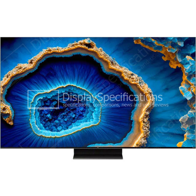

Θα ήθελα και γνώμες για αυτές τις δυο που βρήκα
(ασχολήθηκα πιο πολύ με TCL γιατί έχουν σχετικά καλές τιμές και Android)
Mini LED με local dimming - €1280
TCL 65C845
Mini LED με local dimming €860
TCL 65C805
Αυτές έχουν VA panel ;

Όπως είπα ψάχνοντας λίγο βρίσκεις πχ η 1η tcl είναι va
Και η 2η va είναι
Χωρίς να ψαξω καθόλου, θα έπαιρνα τη 2η.
Θα έψαχνα πολυ ομως γιατί μπορεί να εκανα τελειως λαθος. Η φτηνότερα τιμή σε ιδια μάρκα τηλεόραση ενω εχει local diming σε κανει να ψάξεις.
Κοίτα και στο μαγαζι ,με το δάχτυλο αν όντως είναι va ,γιατί ανάλογα τη χώρα συχνά βάζουν αλλο πανελ.
Αν και το va κοντεύει να γίνει στάνταρ γιατί βγάζει καλύτερη εικόνα και δε στοιχίζει παραπάνω.
Edit, και όντως με ελάχιστο ψάξιμο η 845 φαίνεται καλύτερη και ας μην εχει local diming..
