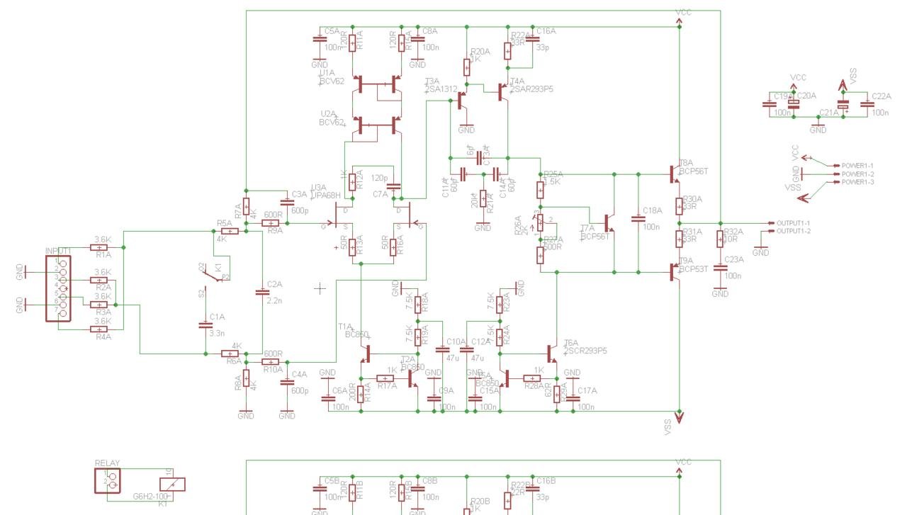

Το παρακάτω κύκλωμα έχει δοκιμαστεί και δουλεύει σε προτότυπη πλακέτα χωρίς προβλήματα, αλλά με διαφορετικά transistor εξόδου τα 2sc3503c, 2sa1381c.
Αντικαταστάθηκαν και αυτά με αντίστοιχα smd. Σπύρο, Μια γρήγορη ανάλυση έχει γίνει σε προηγούμενο post.
Όταν έρθουν οι πλακέτες θα συναρμολογηθεί για να δούμε τις πρώτες αξιόλογες ενδείξεις.
Οι αντιστάσεις είναι τύπου MELF. Θα δώσουμε αναλυτικό BOM όταν γίνει η τελική δοκιμασία και γίνουν μικρορυθμίσεις.

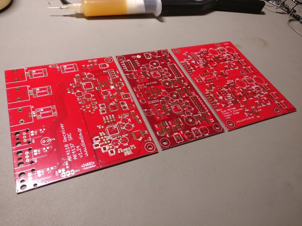

Έχω μείνει στις δοκιμές της πλακέτας με τα AK4118/4137. Είναι χρονοβόρα η διαδικασία, γιατί παράλληλα πρέπει να γράφεται ο κώδικας.
Παράλληλα περιμένουμε να έρθουν οι πλακέτες για το discreet στάδιο και κάνουμε και πρόοδο στη σχεδίαση της πλακέτας εξόδου με τους τελεστικούς.

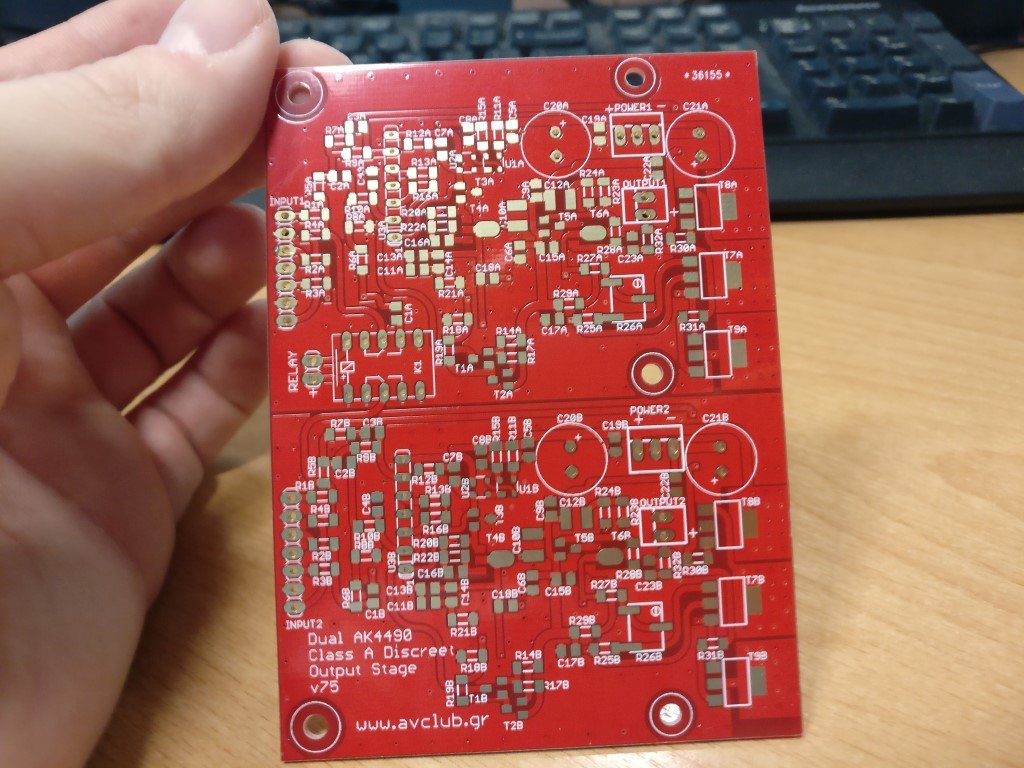

Bingo! Και με τα T6A & T6B.. τα pads είναι εκεί, απλά έχει περάσει από πάνω τους solder mask ενώ δεν θα έπρεπε.
Απ' ότι φαίνεται η βιβλιοθήκη που είχα βρει ήταν κάπως ελαττωματική..
Το καλό είναι ότι διορθώνεται με λίγο ξύσιμο του solder mask. Από κάτω υπάρχει κανονικά ο επιχρυσωμένος χαλκός.
