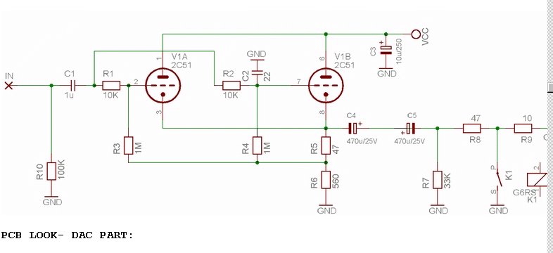

Λοιπον, μετατροπες σε μεγαλη κλιμακα στο MCD203 / 203 II, εχουν γινει απο τον τεχνικο συνεργατη του Κου Τζιαφη (Analysis - Spicom - Dared κλπ). Περιλαμβανονται επεμβασεις στο τροφοδοτικο, στο τμημα Audio και αλλου.
Ειδικα, οπως ειπα, στο τμημα Audio, οι Op-amps που ακολουθουν το λαμπατο κυκλωμα εχουν καταργηθει, οι πυκνωτες σηματος στην Εισοδο και Εξοδο των λυχνιων εχουν αντικατασταθει, καθως και οι ιδιες οι λυχνιες πρωτες -πρωτες.
Μεχρι τωρα αφενος δεν ειχα ακουσει τα αποτελεσματα αυτων των μετατροπων, αφετερου δεν γνωριζα εαν οι συντελεστες αυτων των μετατροπων ενδιαφερονται να δημοσιοποιησουν το γεγονος, γι αυτο ειχα καποια επιφυλαξη πριν δωσω αυτην την πληροφορια.
Μετα απο πολυ προσφατη ακροαση του ακρως τροποποιημενου Player με συνοδα απο την γκαμα της παραπανω εταιρειας, εφτασα στο (προσωπικο παντα) συμπερασμα οτι οι μετατροπες πραγματικα εχουν θεαματικη επιτυχια καθως το Player γινεται αγνωριστο σε τονικη ισορροπια, λεπτομερεια, και εν τελει αυτο που αποκαλουμε "μουσικοτητα". Οι μετατροπες αυτες δεν ειναι απλες και ειναι μαλλον υποθεση επαγγελματιων ή αρκετα προχωρημενων DIY για να υλοποιηθουν υπευθυνα. Τα παραπανω αναφερω με δικη μου πρωτοβουλια και δεν γνωριζω εαν οι συντελεστες των μετατροπων εχουν σκοπο να τις δημοσιοποιησουν ή να τις επαναλαβουν για λογαριασμο τριτων. Εαν καποιος ενδιαφερεται για περισσοτερα δεν εχει παρα να ρωτησει τους ανθρωπους που ανεφερα. Σιγουρα παντως το μηχανημα ανεβαινει κατα πολυ, τουλαχιστον ακουστικα.

Το Shanling Τ200 ειναι συγγενικης σχεδιασης με το MCD 203 II, ειδικοτερα στο τμημα Audio , οσον αφορα την τοπολογια των λυχνιων που προοριζονται για οδηγηση του Ενισχυτη, και τους opamps που ακολουθουν κυκλωματικα σε ρολο buffer (απομονωτη). Αυτα, (μην αμφιβαλλεις-δεν συνηθιζω να λεω ανακριβειες) προκυπτουν μετα απο συγκριση των σχεδιων τους. Δυστυχως ειχα μονο οπτικη προσβαση στο σχεδιο του MCD 203 II, σε ανυποπτο χρονο, και ποτε δεν το ειχα διαθεσιμο σε ηλεκτρονικη μορφη. Το σχεδιο του Τ200 υπαρχει σε αρχειο PDF, στο λινκ που εδωσα για τον λογο ακριβως της σχεδιαστικης συγγενειας με το Advance σε εκεινο το σημειο.
Φίλε μου , εγώ δέν ειπα οτι λές ανακρίβειες (μη πέρνεις φόρα ) , ΕΙΠΑ οτι : , το σχέδιο ενός κλασσικού απομονωτή , σε σχέση με αυτό που εμφανίζεται πάω στο εν λόγω CD (mcd203 ) , δέν έχουν απολύτως καμμιά σχέση
Και επέτρεψέ μου να αμφιβάλλω μέχρι τήν εμφάνιση original σχεδίου ...

Και τέλος μόνο με ΟΛΟΚΛΗΡΟ το σχέδιο μπορεί να βγεί υπεύθυνη άκρη , δέν συμφωνείς σε αυτό ..????

Με βαση το λινκ που εδωσα μπορουσες να εχεις βρει αυτο
http://www.lampizator.eu/LAMPIZATOR...0/SHANLING upgrate CD-T100 by lampizator.html
Και εκει μεσα το παρακατω σχεδιο (με παρομοια σχεδιαση προκειμενου να παρει μια ιδεα)
http://www.lampizator.eu/LAMPIZATOR/REFERENCES/SHANLING T100/CD-T100_Schematic Diagram.pdf
Ελπιζω αυτα να σε καλυπτουν
Προφανως η παραθεση του παραπανω σχεδιου δεν γινεται παρα μονο για να παρει κανεις μια ιδεα της αρχιτεκτονικης του σχεδιασμου και του σκεπτικου των modifications. Οι διαφορες βαθμιδες σιγουρα δεν ειναι ιδιες στις λεπτομερειες.

Δέν ξέρω ΤΙ εννοείς με το: ΑΝ ΕΧΕΙ ΚΑΝΕΙΣ ΛΟΓΟΥΣ ???? ΝΑ ΑΜΦΙΒΑΛΛΕΙ ...
Αν θέλεις σε παρακαλώ μάς το εξηγείς
Ευτυχώς που το αναφέρεις απο μόνος σου
Αυτό σου λέω απο τήν αρχή . μπορεί να υπάρχουν, απο μεγάλες διαφορές (άλλη τοπολογία ) μέχρι μικρές λεπτομέρειες που είναι κρίσιμες και για τήν αποδοση και για τήν αξιοπιστία σε βάθος χρόνου
Συγγνώμη , αλλά δέν μπορώ να έχω άποψη ή υπεύθυνη γνώμη απο μία φωτό
Αμα βρεθεί το σχηματικό και διαπιστωθεί οτι ισχύει και στήν πράξη , τότε το συζητάμε σε σοβαρή πλέον βάση
Φυσικά ελεύθερος είναι ο καθένας να κάνει πειράματα ...
...σαφως, εχεις δικιο δεν μπορουμε να κρινουμε απο μια φωτο και μαλιστα θολη, αλλωστε απορια εξεφρασα και οχι προτροπη για μετατροπη.
από μια πρώτη αναγνωση: tl072 (:bang::frusty::dead:) ως I/V αμέσως μετα το 1853, 5532 ως low pass πριν τα λαμπιόνια..
