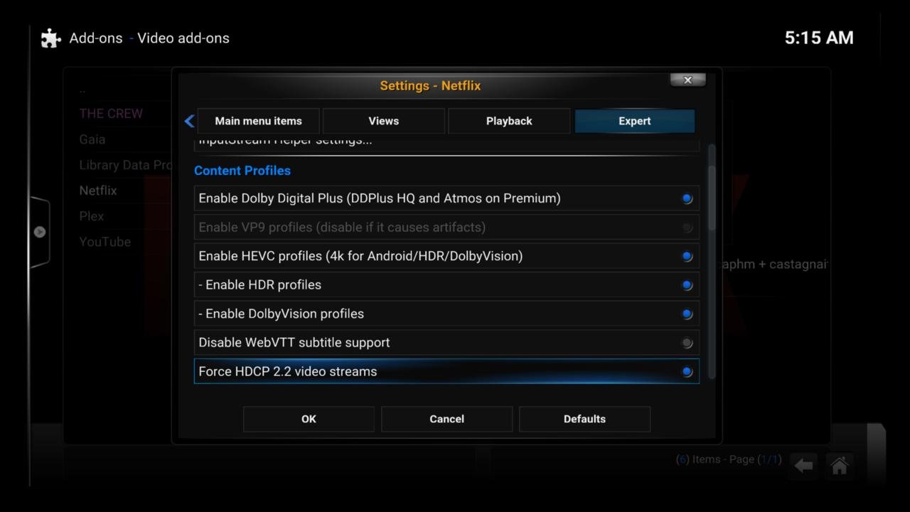

Στο θέμα του Netflix addon και του λανθασμένου password.. είναι κλασικό πρόβλημα του authentication. Σου δίνει 2 επιλογές (τουλάχιστον αν εγκαταστήσεις το castagnait repo, όπως έκανα εγώ), είτε μέσω password, που συνήθως αποτυγχάνει, είτε μέσω authentication key από ένα μικρό πρόγραμμα που κατεβάζεις και τρέχεις στο pc, το οποίο και δημιουργεί ένα μικρό authentication key των 10kb. Αυτό το αρχείο το περνάς στο fire stick, ξαναμπαίνεις στο Netflix addon και επιλέγεις τη μέθοδο του authentication key, επιλέγεις το αρχείο όπου το έχεις σώσει στο stick και μετά μπαίνει κανονικά. Για ότι θελησεις στείλε μνμ.
Sent from my G8341 using Tapatalk
Παιδια υπερ-ευχαριστω! το θεμα λυθηκε ακολουθώντας τις οδηγιες του Νικου κ του Μπαμπη. Χρειαστηκε να βγω απο Κοντι μετα την εγκατασταση, να περιμενω να φορτωσει το Νετφλιξ προφιλ (κατω δεξια στην οθονη), να κανω login, κ μετα να φορτωσω τα προφιλ απο τα settings του Addon. Επισης χρειαστηκε και να πειραξω τα expert settings οπως εδειξε ο Νικος παραπανω.
