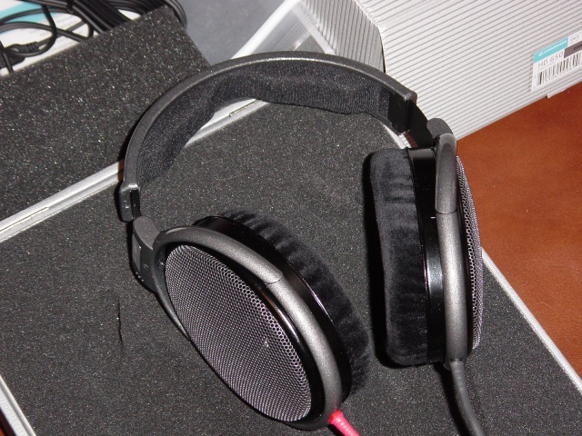

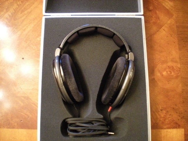

Παρακατω παραθετω δυο εικονες που βρηκα τυχαια στο διαδικτυο.
Εδω,τα μαξιλαρακια φαινεται να ειναι σε καλη κατασταση,οπως πρεπει να ειναι.Ανατρεξτε και στις αγγελιες εδω στο φορουμ να δειτε και την αλλη φωτο που σας ειπα.
Εδω ομως τα μαξιλαρακια φαινονται ταλαιπωρημενα και πατικωμενα.Σε αυτη τη περιπτωση θα πρεπει να αναμενει καποιος αισθητη αλλαγη στον ηχο.
Αν στο δικο σας ζευγαρι hd580/600/650 τα μαξιλαρακια τεινουν να γινουν σαν αυτα της δευτερης περιπτωσης,τοτε εκτος απο την πολυ χρηση,πιθανως να φταιει και η αυξημενη πιεση που ασκουν στο κεφαλι σας.

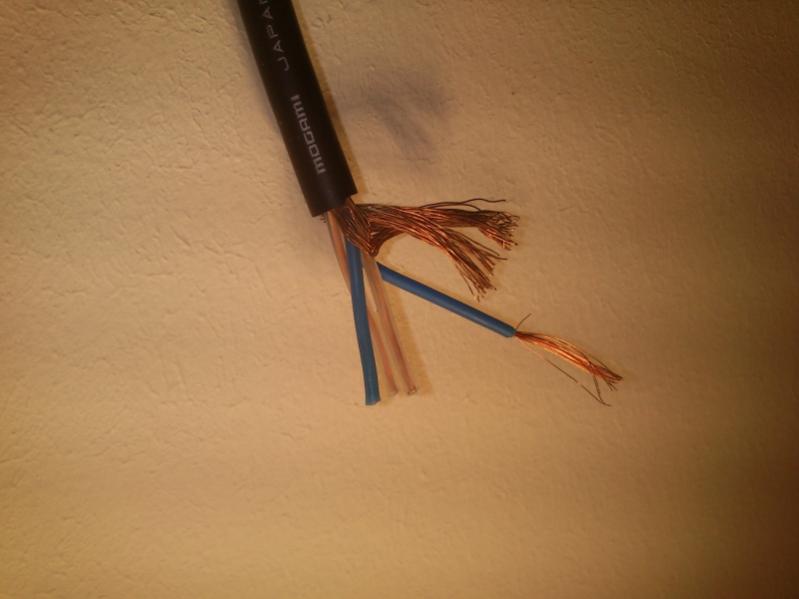

Είμαι όμως υποχρεωμένος να ποστάρω τη φώτο που έλεγα σε άλλο νήμα (είναι από κινητό 5ΜΡ, αλλά μπορεί να βγει κάποιο συμπέρασμα).
Το καλώδιο χρησιμοποιήθηκε σε diy ενισχυτή ακουστικών με TPA6120a2 (σήμα + τροφοδοσία 12V).
Η πλέξη εκτός από οξειδωμένη έχει και απίστευτα κολλώδη αφή!
Και προσοχή: το απογύμνωσα μόλις τώρα για να μην πείτε ότι το τμήμα που φαίνεται ήταν εκτεθειμένο στον αέρα για μεγάλο διάστημα.

Δεν υπάρχει περίπτωση να πρόκειται απλά για αστοχία υλικού σε κάποια παρτίδα ; Μου φαίνεται ακραίο για τόσο μεγάλη στον χώρο της εταιρεία, η φωτο να αποτελεί τον κανόνα για τα προϊόντα της ....
Και εμένα μου κάνει απίστευτη εντύπωση...
Ότι κι αν έχει πέσει στην αντίληψή μου για τη mogami ήταν πάντα θετικό!
Συν ότι μιλάμε για καθαρά pro υλοποίηση... και made in japan!!!
Το έχω διαπιστώσει αρκετές φορές και σε βάθος ενός με δύο χρόνων. Συνολικά έχω δουλέψει με πάνω από 10 μέτρα σε διάφορες κατασκευές. Αστοχία υλικού το αποκλείω. Η εταιρεία έχει μεγάλη παραγωγή και σίγουρα διαδικασίες διασφάλισης ποιότητας.
Σταύρο, είναι κάτι που έχεις παρατηρήσει μόνο στο 2534 ή και σε άλλα καλώδια της mogami;
Προσωπικά έχω φτιάξει interconnects με mogami προ διετίας, δεν έχω όμως ποτέ ελέγξει τι επικρατεί στο εσωτερικό τους έκτοτε... κάποια στιγμή θα κάνω έναν έλεγχο.
Επίσης σκέφτομαι αν υπάρχει περίπτωση να πρόκειται για counterfreight προϊόν (απομίμηση)...
Αφορά μόνο το 2534. Δεν υπάρχει περίπτωση να είναι απομίμηση (αγοράαπό τον τότε επίσημο αντιπρόσωπο στην 3ης Σεπτεμβρίου).
Το έχεις αναφέρει στον αντιπρόσωπο;
Θα είχε ενδιαφέρον να δούμε τι λέει... μη σου πω ότι ακόμη μεγαλύτερο ενδιαφέρον (και ουσία) θα είχε ένα email με φωτογραφία απευθείας στην Mogami.
Γιατί να το αναφέρω? Απλά δεν ξαναασχολούμαι με το συγκεκριμένο.
Υπάρχουν ωραιότατα καλώδια στο ebay σε πάρα πολύ καλές τιμές.
Εκτός του ότι θα μπορούσες να αποζημιωθείς με κάποιο τρόπο, βοηθάς και όλους τους άλλους που θα την πατήσουν αν δεν ασχοληθείς...
Το δεύτερο είναι προφανώς σημαντικότερο.
