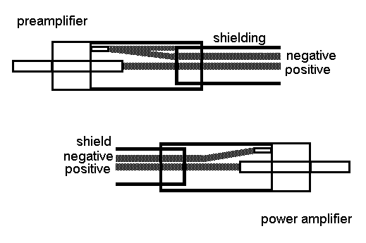

Ο ένας αγωγός πηγαίνει στο σήμα και ο άλλος μαζί με το μπλεντάζ στη γείωση,μόνο στη μεριά που αρχίζει να περνά το σήμα.
Στη μεριά που καταλήγει το σήμα μονο τον αγωγό,κόβουμε δηλ.το μπλεντάζ.
Αυτή είναι η σωστή διάταξη

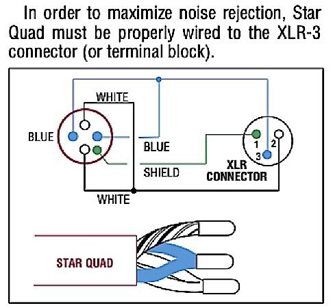

Πράγματι η συνδεσμολογία starquad με rca είναι πάντοτε τύπου ψευδοbalanced, όπως πολύ σωστά μας λέει ο leo1964, για σύνδεση με XLR πάντοτε balanced.
Καλώδιο starquad σε σχέση με το απλό:
http://www.mogamicable.com/category/bulk/microphone/quad/
http://www.mogamicable.com/category/bulk/microphone/quality_balanced/
Δεν συμφωνώ με τα αποτελέσματα της σύγκρισης του απλού δίκλωνου (2549) με το starquad (2534). Τα ηχητικά ευρήματα του φίλου jamca είναι εσφαλμένα επειδή δεν έχει γίνει σωστά η υλοποίηση της συνδεσμολογίας.
Η φιλοσοφία του καλωδίου starquad είναι η μέγιστη απόρριψη EMI/RFI. Για να εκμεταλευτούμε τον σχεδιασμό του καλωδίου αυτού πρέπει να χρησιμοποιήσουμε ένα καλώδια ανά interconnect, δηλαδή και τους δύο αγωγούς μαζί (μπλε) για το σήμα, και τους άλλους δύο (διάφανους) για την γείωση, χρησιμοποιώντας το μπλεντάζ μαζί με την γείωση από την πλευρά εισόδου του ηλεκτρικού σήματος (πχ στην πλευρά του DAC γείωση και μπλεντάζ, ενώ το μπλεντάζ δεν συνδέεται πουθενά στην πλευρά που συνδέεται με τον ενισχυτή).

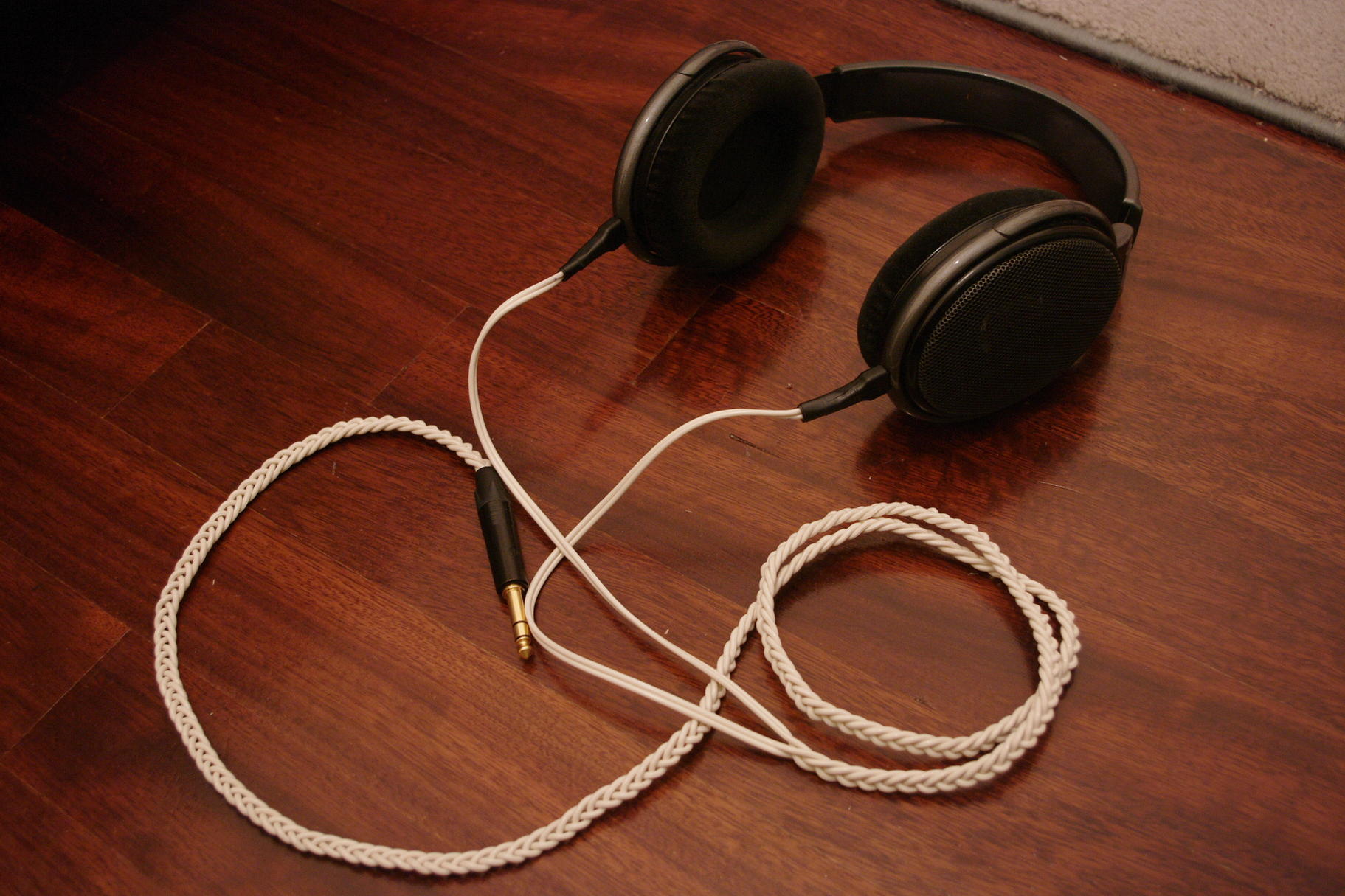

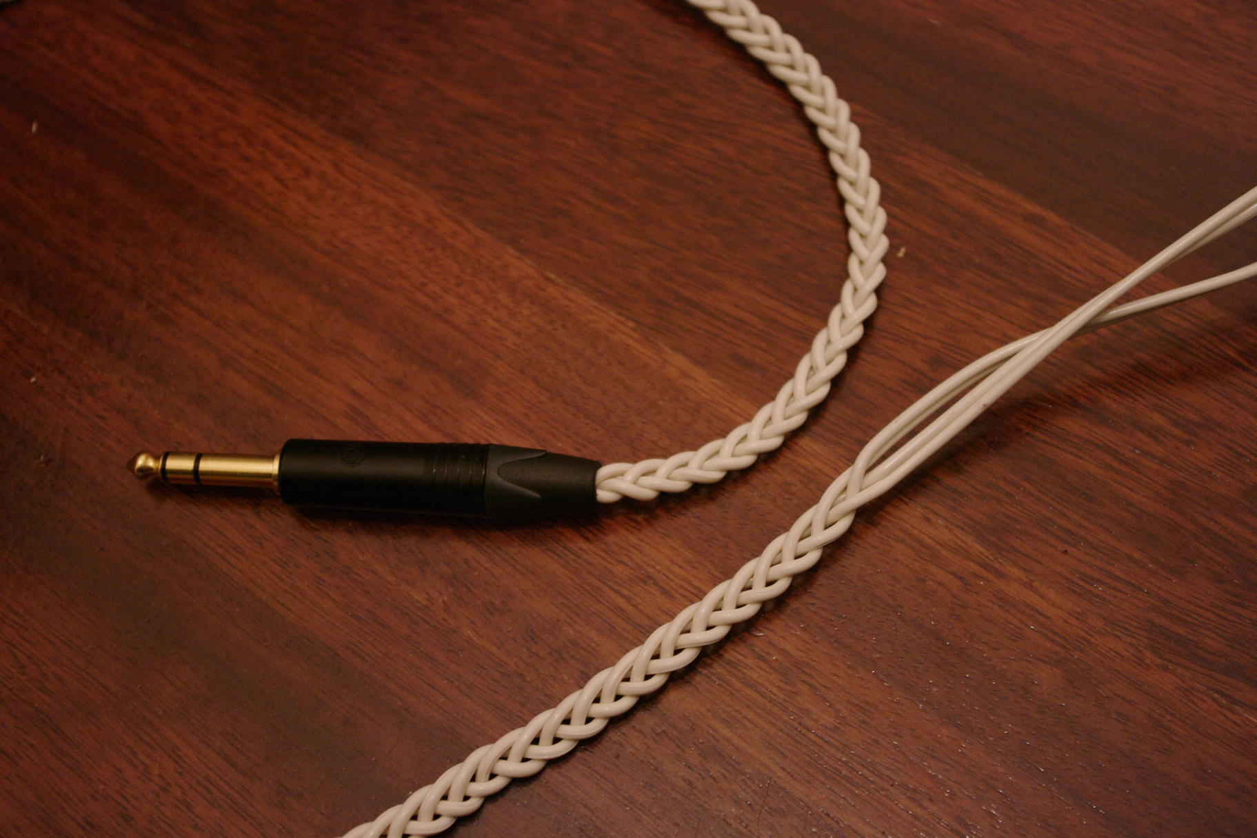

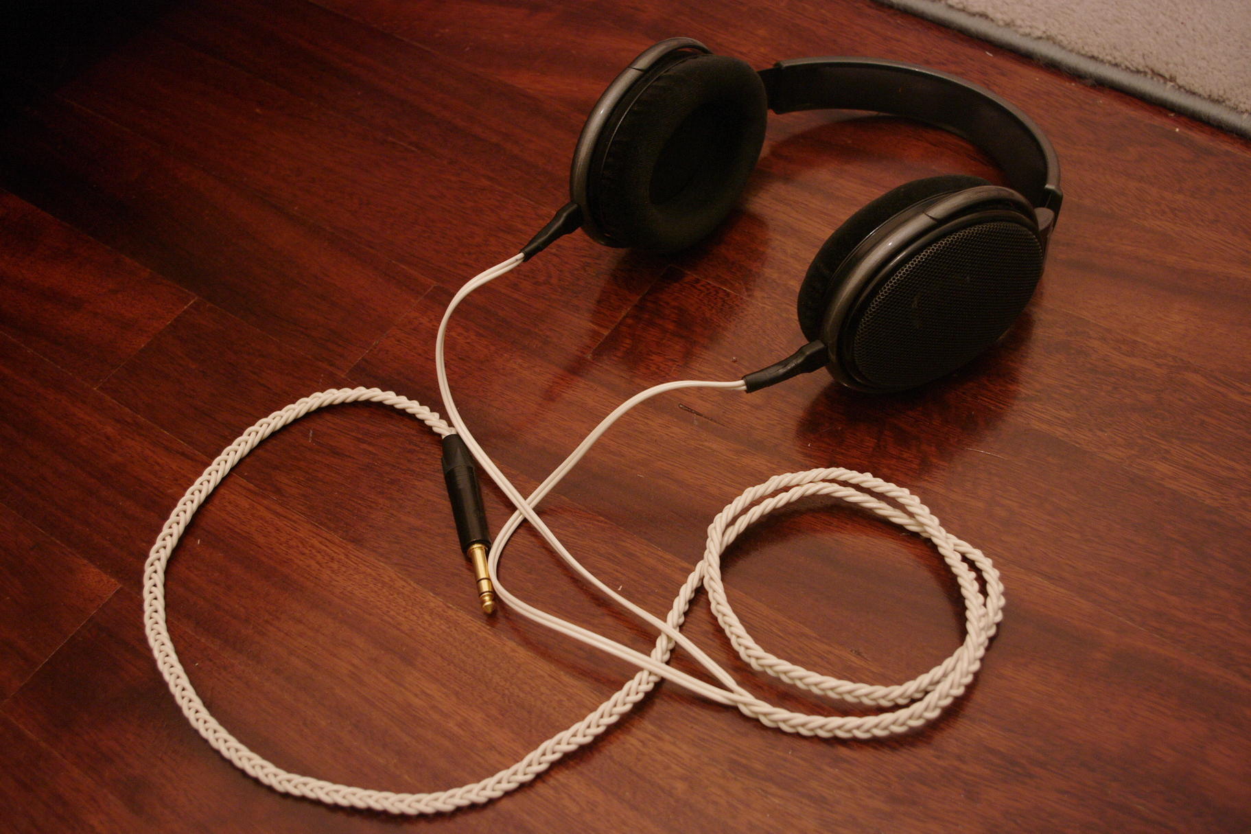

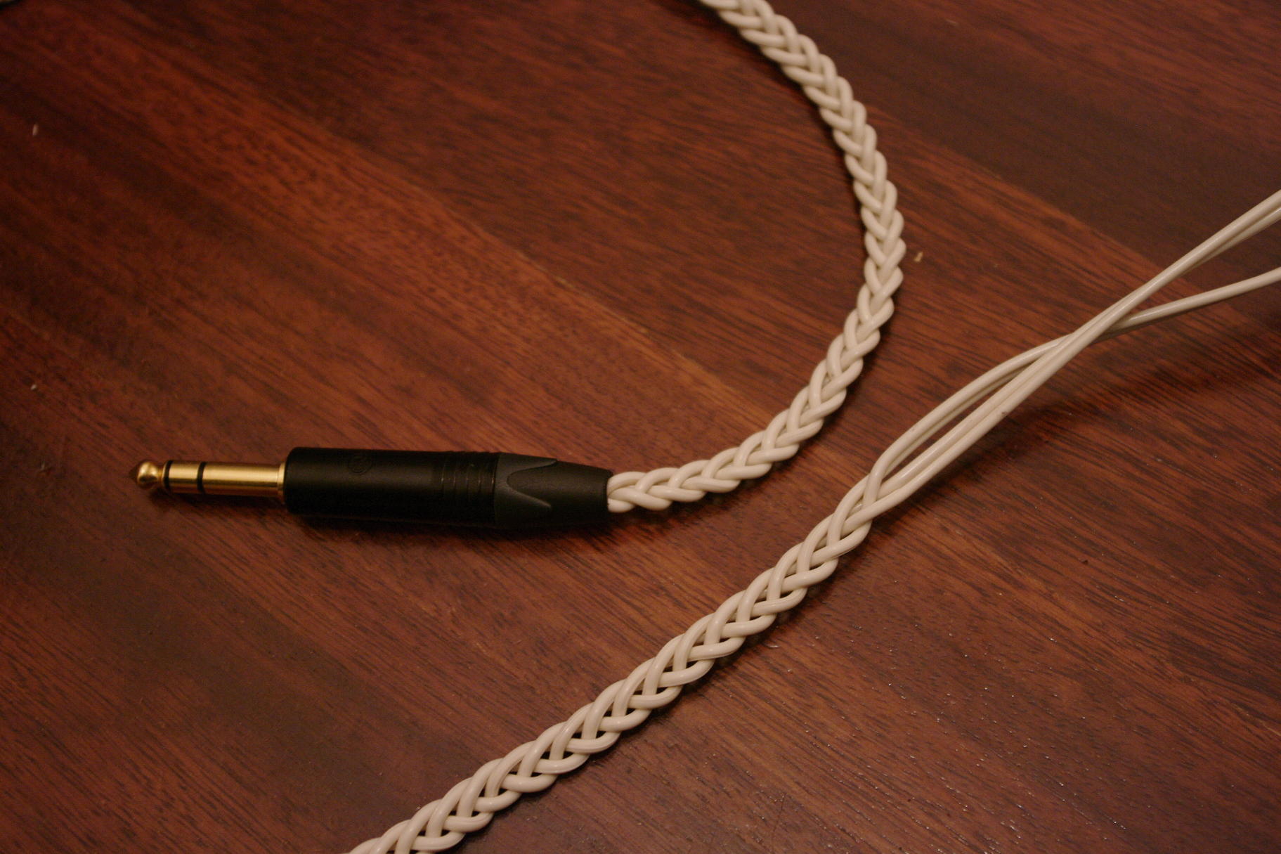

Γεια σας και πάλι!!! Καταρχάς θέλω να ευχαριστήσω τον φίλο zakman35 που βρεθήκαμε και μιλήσαμε γενικά για τα του ήχου, που με κέρασε καφεδάκι και μου δωσε και ένα υπέροχο καλώδιο medical grade και συγκεκριμένα το medtronic 5833sl . Εφτιαξα το καλώδιο για τα sennheiser hd650 με connectors απο ebay, jack μεγάλο neutrik επίχρυσο και το παραπάνω καλώδιο. Με τις οδηγίες που μου παρείχατε σχετικά με την συνδεσμολογία δεν αντιμετώπισα κανένα πρόβλημα .

Τα παραπάνω είναι γνώμη προσωπική με την οποία συμφωνεί και η κοπέλα μου , που δεν είναι μυημένη στο αντικείμενο. Κάναμε κοινές παρατηρήσεις, επομένως ( τηρώντας πάντα επιφύλαξη) οι εντυπώσεις αυτές έχουν μαλλον και μια σχετική βάση. Ομως δοκιμάστηκε με λίγα μουσικά κομμάτια ( the buggles, supertramp, pink floyd και λίγο μαλαμα :-) ) άρα ίσως επανέλθω καποια στιγμή για συμπλήρωση ή εκτενέστερη αναφορα. ΔΥΣΤΥΧΩΣ δεν ξέρω πως να ανεβάσω φωτογραφία...αν μπορέι κάποιος ας μου στέιλει σε pm ένα mail για να του την στέιλω και να την ανεβάσει αυτός για μένα. Αξίζει γιατί βγήκε αρκετά όμορφο...

κατά τα λοιπά, καλοάκουστο το καλώδιο και τα ακουστικά ! αν κατάφερες να εξαλείψεις το περίφημο πέπλο των 650, ίσως θα πρέπει η κατασκευή σου να τύχει ιδιαίτερης μνείας και στα διεθνή φόρα ...
Συγχαρητήρια έκανες καλή δουλειά:a0210:

Παρά το ότι η πλεξούδα φαίνεται βαριά και άκαμπτη, είναι ακριβώς το αντίθετο, πολύ ελαφρύ και εξαιρετικά εύκαμπτο, μάλλον λόγο του διηλεκτρικού.
Jamca, μπράβο, πολύ καλή δουλειά με καλό αποτέλεσμα από ότι φαίνεται! Άντε να δούμε και εγώ πότε θα δεήσω να αλλάξω το καλώδιο των HD650...καμία καλή πρόταση για τεμπέληδες;
Παιδια χαιρομαι που σας αρεσει...πραγματι επειδη το καλωδιο ειναι πολυ ευκαμπτο η πλεξουδια μονο δυσχρηστη δεν ειναι. Ειναι πολυ μαλακη και σε συνδυασμο με το μικροτερο μηκος ειναι τελεια...
Πολύ καλή προσπάθεια jamca.

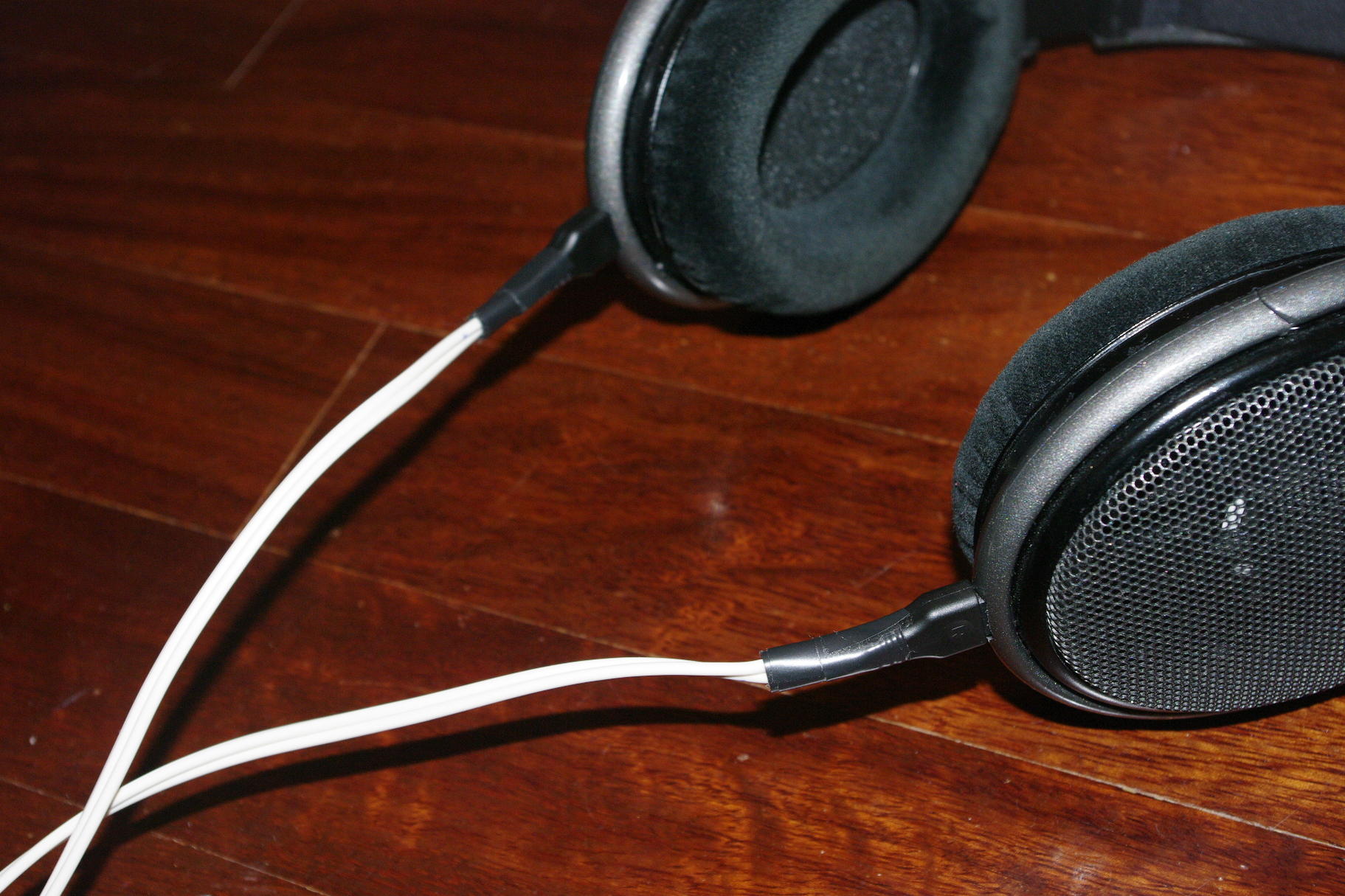

Εκτός από την κολλητική ταινία στους ακροδέκτες (κάνω λάθος? γιατί δεν έβαλες θερμοσυστελλόμενο?) είναι άριστη κατασκευή και το πλέξιμο.

πάντως από τις φωτος φαίνεται ότι ο φίλος έκανε εξαιρετική δουλειά... εύγε !
Χαιρομαι που σας αρεσει!! Ο μονος λογος που εβαλα μονωτικη ειναι γιατι δεν ειχα θερμοσυστελλομενο ...κριμα πραγματι :-( .... Επισης αν δεν εφευγα για τον στρατο θα μπορουσα να φτιαξω και για αλλον συμφορουμητη καλωδιο και να καναμε δοκιμες :-(
