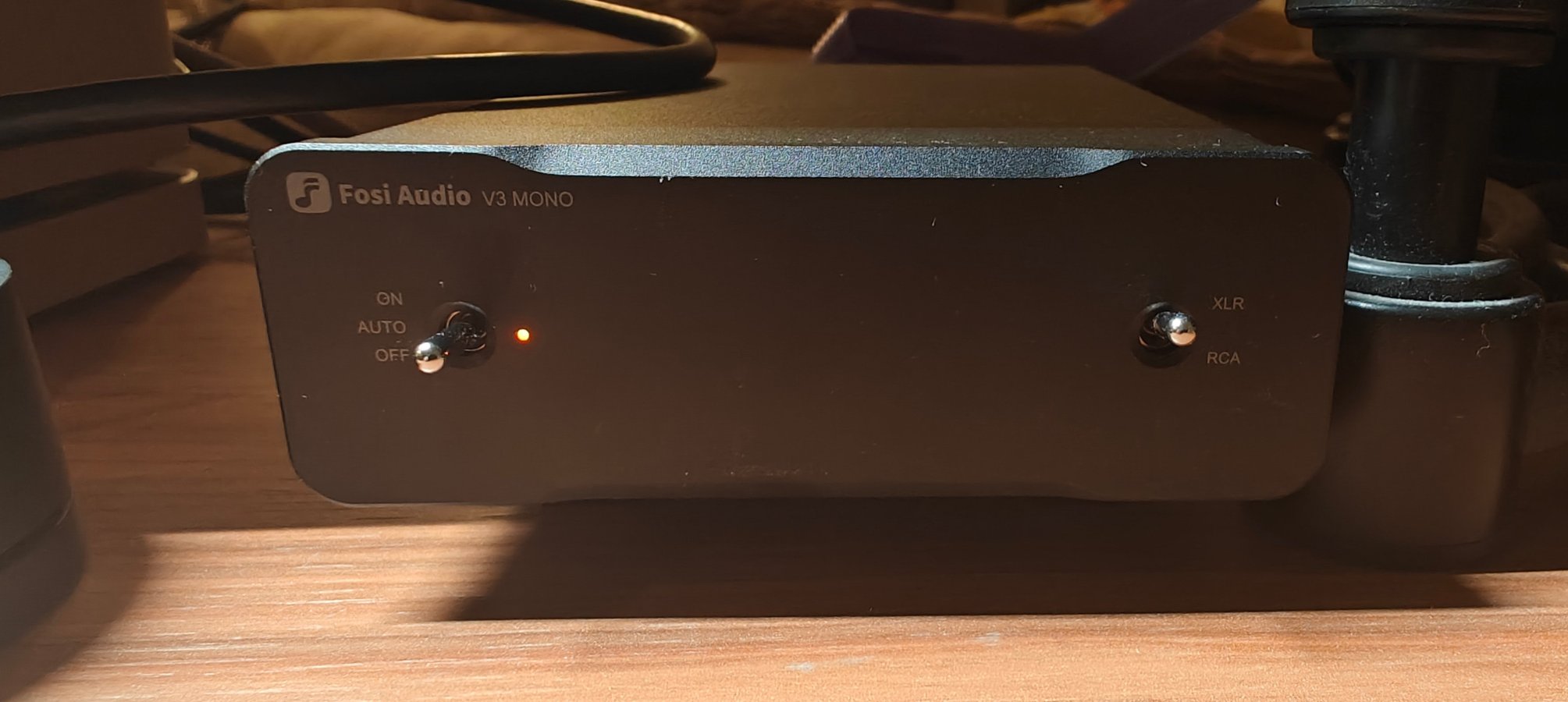

Παρελήφθησαν οι ενισχυτές και μπηκαν για στρώσιμο προσωρινά με το Neo μέχρι να έρθει και το DAC.
Ευκολα ηχεία τα EPOS, οι ενισχυτές δεν ξεπέρασαν τους 40 βαθμους ακόμη και μετά από αρκετές ώρες.

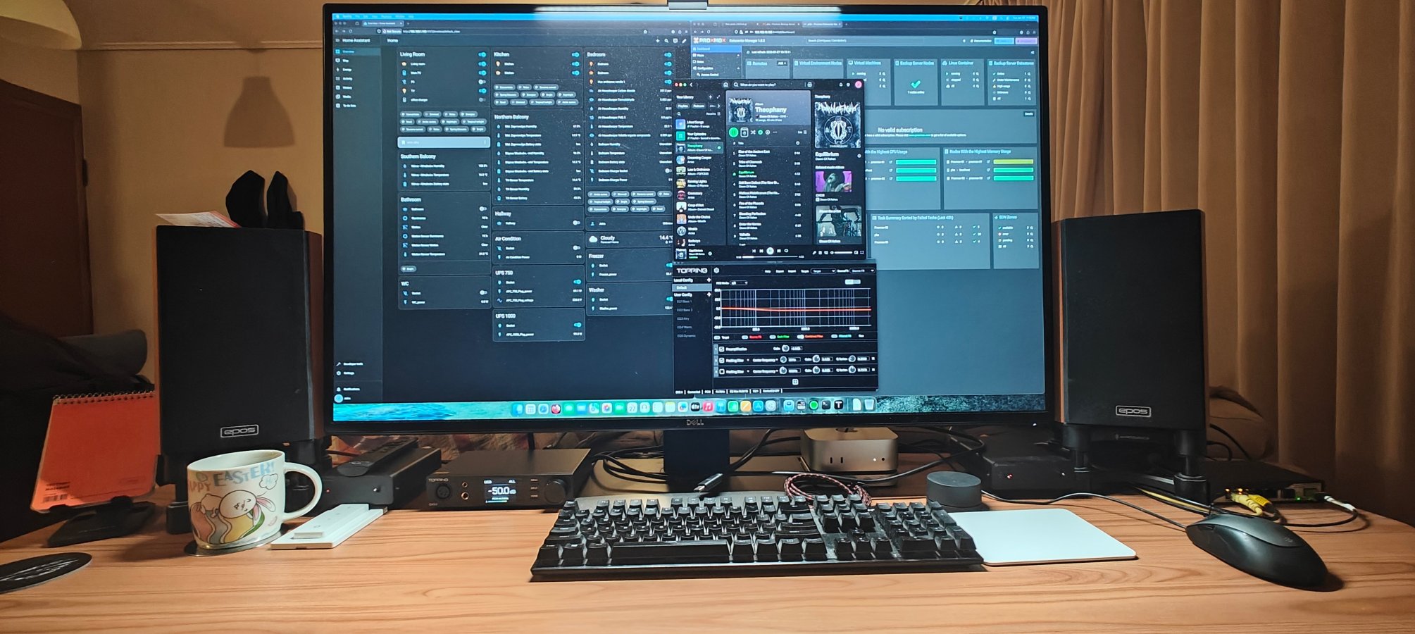

Σημερα με την παραλαβή και των τελευταίων καλωδίων, το σύστημα ολοκληρώθηκε, απομένει μονο ένα νέο σωστό καλώδιο για τα ακουστικά μιας και αυτό που ήρθε με τα Audio Technica ήταν μονο 1 μέτρο και αυτό που αγόρασα (ευτυχώς πάμφθηνο) δεν ειναι recessed και δεν ταιριάζει...
Πανοραμική από τη θέση εργασίας (near field τρίγωνο ~1.5μ)

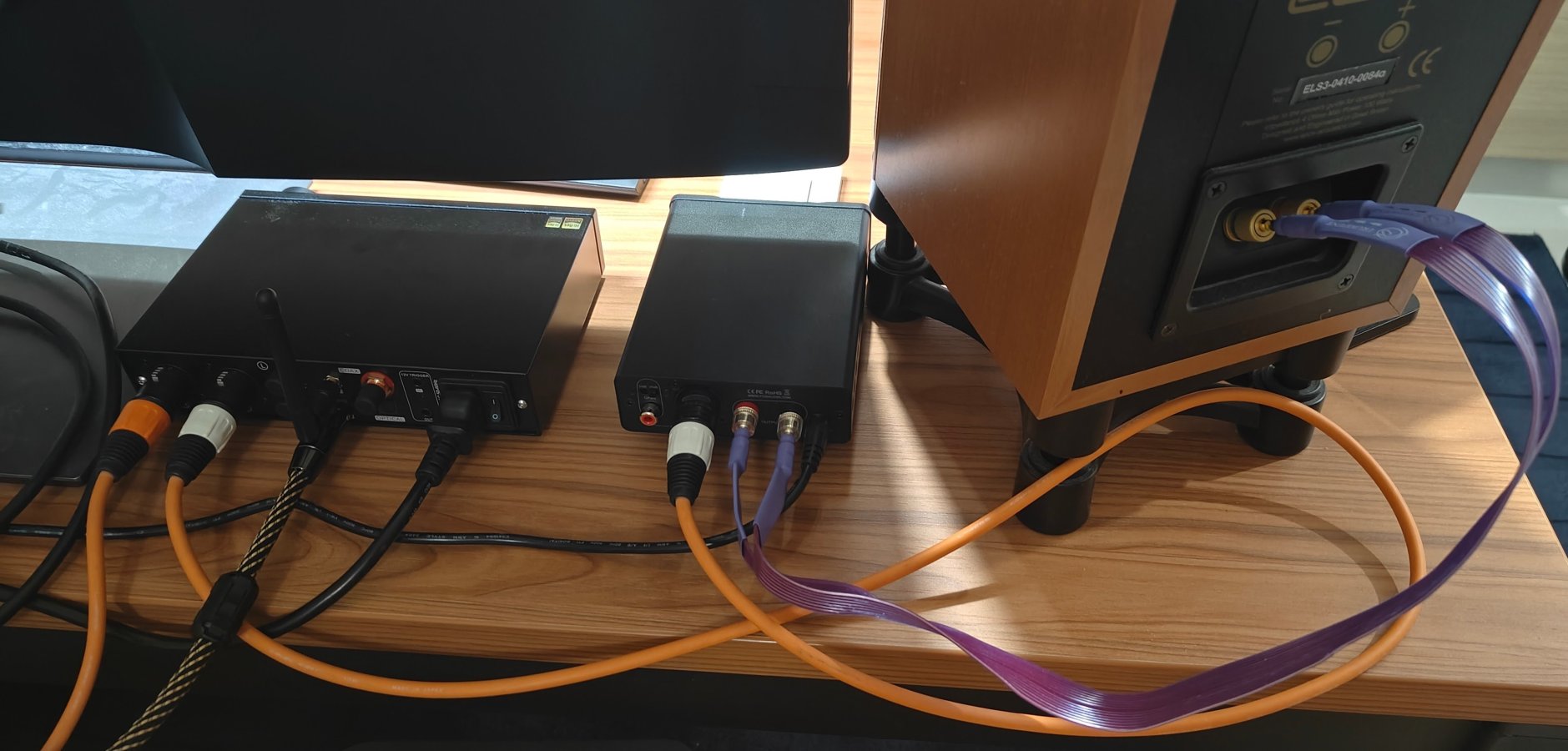

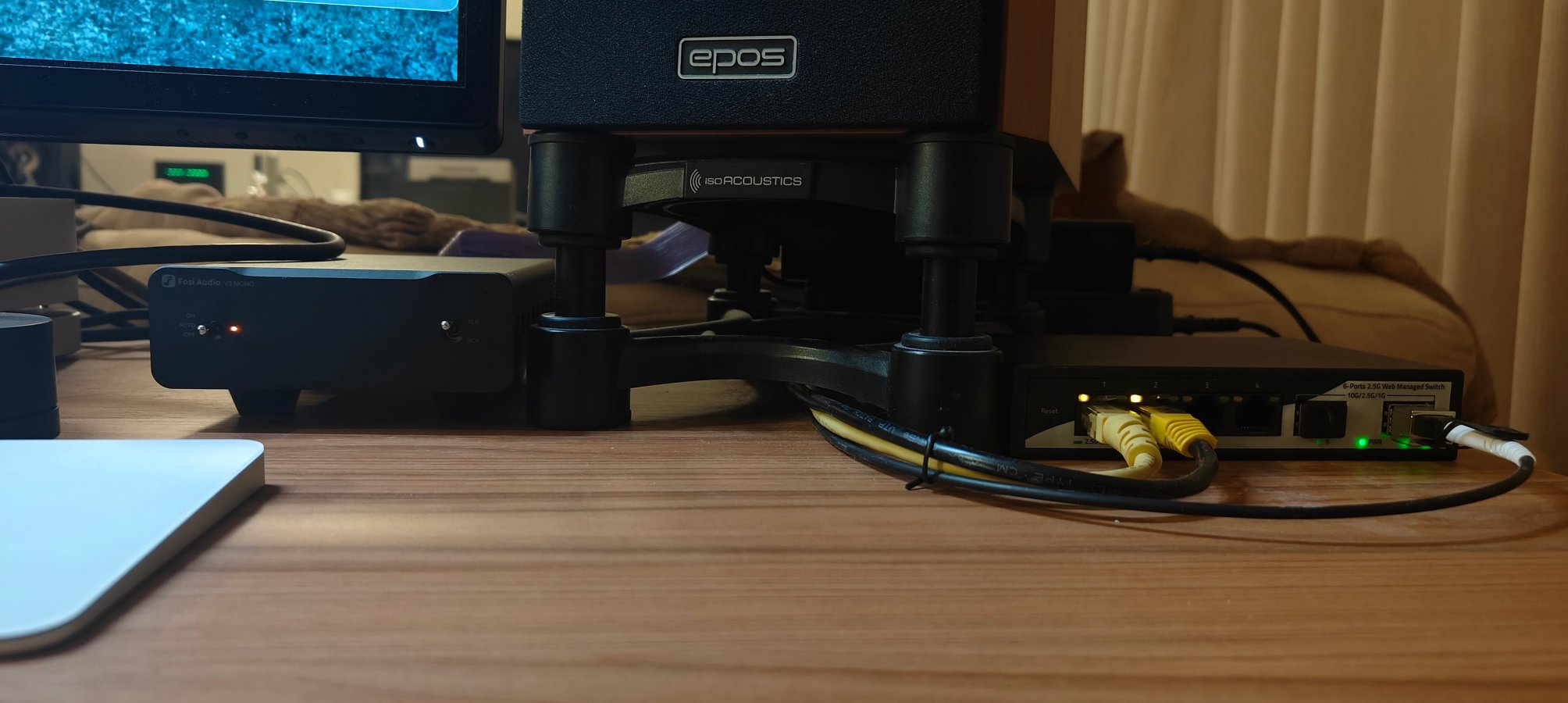

Ο ένας τελικός διπλα στο EPOS και το ali-switch
Έγινε χρήση αυτοκόλλητων ελαστικών ποδιών και ανυψώθηκαν στα 15mm, οι διαφορές αμελητέες (-1 βαθμό C στο long term, 40oC max) αλλά τουλάχιστον ειναι ακλόνητο στα σκουντήματα.
Ο ένας τελικός ήρθε με το GAN τροφοδοτικό , ο άλλος με το κλασσικό. Καμία διαφορά δεν παρατήρησα μεταξύ τους ούτε σε απόδοση ουτε σε θερμοκρασίες

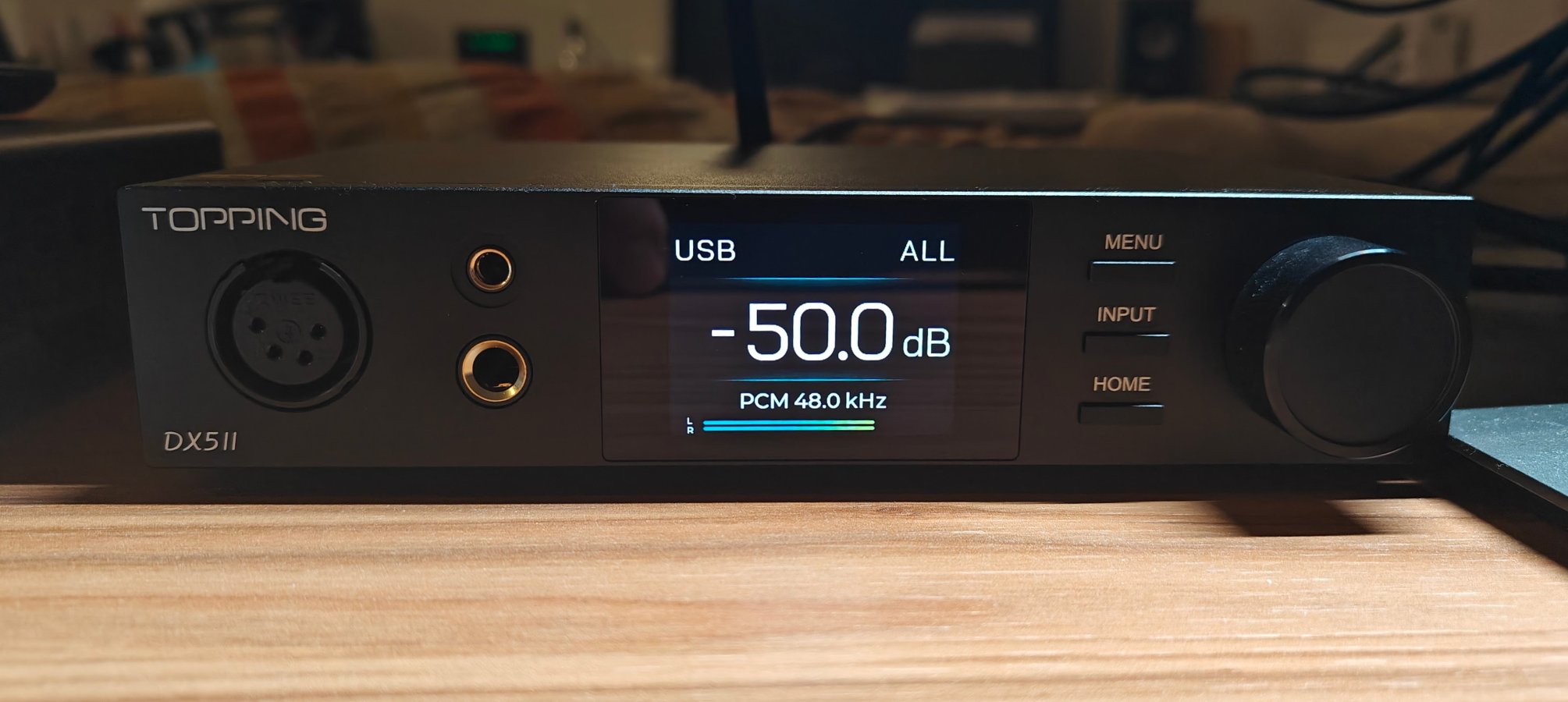

Το DAC / HeadFi / PreAmp.

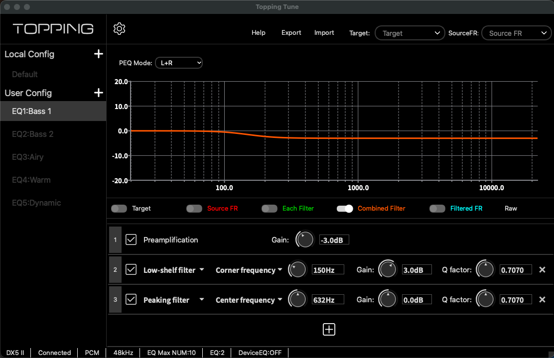

Και screenshot από την εφαρμογή του
