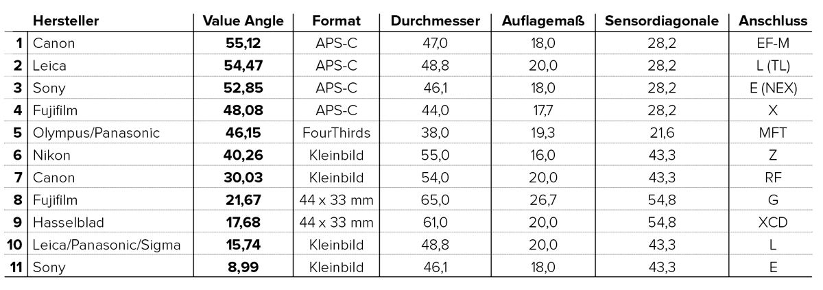

Η Fuji σχεδιασε νεα κλιμακα για την αξιολογηση των πολλων πλεον και διαφορετικων μοντουρων.
Απάντηση: Re: Mirrorless Center, Φακοί, Σώματα, Αξεσουαρ, Legacy Reviews
Κρίνοντας από τη σύγκριση των τιμών της <αξίας γωνίας> στο e-mount για APSC/FF βλέπω οτι οι τιμές είναι μεγαλύτερες όσο πιο μικρός είναι ο αισθητήρας, κάτι που σημαίνει οτι για να φτάσουν σε απόδοση οι FF της Apsc πρέπει να αυξήσουν το μέγεθος του mount κατι που οδηγεί σε μεγαλύτερα FF σωματα για να ανεβάσουν την σχετική τιμή.
