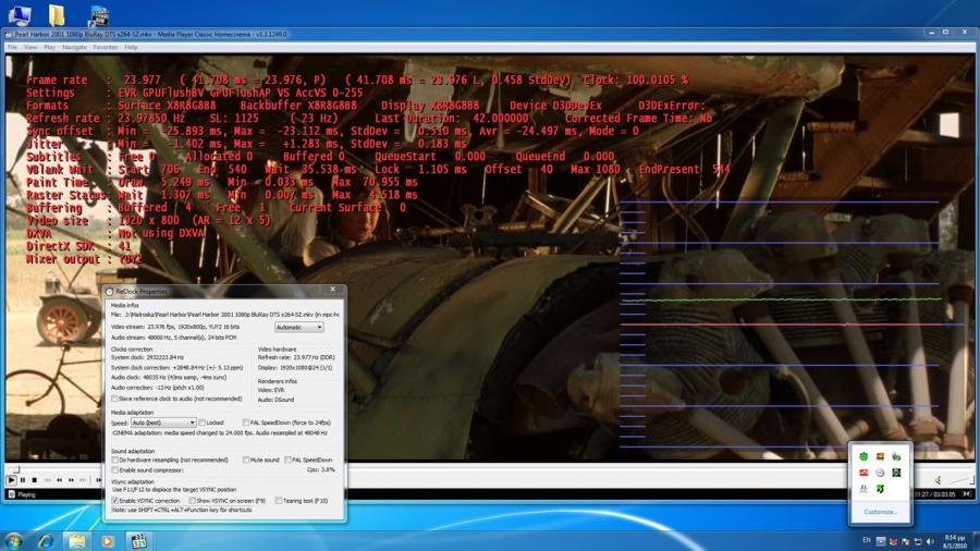

Εδώ όλα ανοιχτά... Και MPC-HT και Reclock...
attachment.php
ΜΙΛΑΤΕ ΡΕ ΠΑΙΔΙΑ να ξεστραβωθούμε!
Το μυστήριο μέχρι σήμερα "23" στο refresh rate του CCC ήταν το 23,976;
Το έβαλα, και σε συνδυασμό με το show stats του MCP έχω επιτέλους εγγυημένα ΤΕΛΕΙΑ 23,976 χωρίς ούτε 1 τόσο δα κοψιματάκι (έκανε 1 κάθε λεπτό περίπου)
Επιτέλους τέλος στο "λόξυγγα"!
Κι όμως. Χωρίς ιδιαίτερες τυμπανοκρουσίες, και με εντελώς ηλίθιο τρόπο (23Hz?!?) η Ati το πέρασε στους drivers της.
Οπότε, το Powerstrip χρειάζεται πλέον μόνο όταν υπάρχει κάποιο θέμα με το EDID, και δεν εμφανίζει ο CCC την επιλογή 23Hz.

Παίδες (Μπαμπη, nektar), τα 23,976 με ρυθμιση 23 στους ΑΤΙ τα έχετε δει σε τι λειτουργικό και τι ver (32-64 bit) ;
Πχ στα 7 το έχετε επιβεβαιωσει και στα 32 και στα 64 bit;
Μιας και μπήκα και εγώ στην παρέα των 1080p, να πω ότι σε Win7 32bit, βλέπω το 23, το επιλέγω και μου γυρνάει σε 24 παρόλα αυτά....
Και έχω το κλασικό κόψιμο για 1" κάθε λεπτό...
Νομίζω ότι είναι καλύτερα τα πράγματα όταν επιλέγω weave deinterlace στις ρυθμίσεις της ΑΤΙ, αλλά πρέπει να το τεστάρω ξανά...
9.11 drivers 3450 AGP....
Ουπς!
Αυτό ήξερα κι εγω.
Εχεις τσεκαρει όμως που ''πραγματικα'' είσαι (βλ. παραπάνω ποστ) ;
