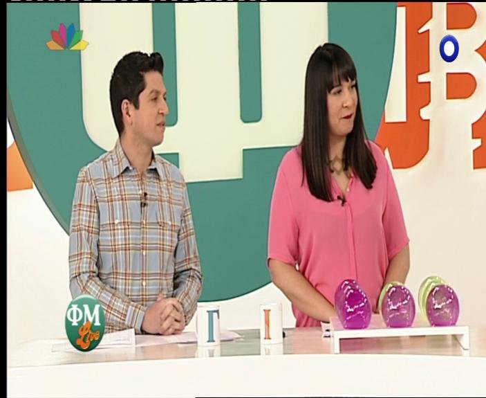

Απο την πρωτη φωτο βλεπουμε οτι η εικονα εχει υποστει σε μεγαλο βαθμο de-noise που δινει αποτελεσμα θολουρας οπως οταν εφαρμοζουμε φιλτρο soften ή blur σε μια φωτογραφια.
Το σφαλμα της δευτερης φωτο ειναι η πολυ χαμηλη αναλυση.
Και οι δυο περιπτωσεις επιδεινωνονται ειδικα οταν απο 4:3 το δουμε σε 16:9.

Απλα επειδη ειδα αποσπασμα απο τον τηλεκυβο και την αλλη την Ελληνικη σειρα, των δυο πρωτων φωτογραφιων τα προγραμματα, ενας δεκτης που παρουσιαζει θορυβο θα εκανε το δευτερο προγραμμα ειδικα να μην βλεπεται με τιποτα. Οχι οτι η ποιοτητα ηταν καλη ετσι και αλλιως, αλλά θα γινοταν χειροτερη απο αλλο καναλι (πανελλαδικης εμβελειας) που εκπεμπει με θορυβο παντα.
Και τα δυο αυτα προγραμματα ηταν χαλια σε ποιοτητα εικονας. Το ενα διαφορετικο προβλημα απο το αλλο και οι φωτογραφιες ισως την κολακευουν την εικονα.
Ισως ομως και να σχετιζονται τα προβληματα. Αν δηλαδη στο δευτερο προγραμμα, αυτο με την χαμηλη αναλυση, εφαρμοσεις ισχυρο de-noise για να κρυψεις την χαμηλη αναλυση τοτε αυτο συμβαινει, θολωνει.

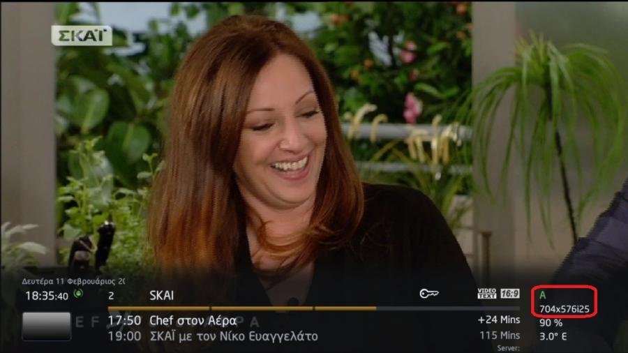

Στις ψηφιακές εκπομπές δεν υπάρχει ανάλυση 768Χ576, οι εκπομπές PAL (απλής ευκρίνειας) γίνονται σε ανάλυση 720Χ576 ή και 704Χ576 (η Digea πχ). Από εκεί και πέρα γίνεται stretching είτε στα 768Χ576 για κάδρο 4:3, είτε στα 1024Χ576 για κάδρο 16:9, από τις τηλεοράσεις και τους δέκτες. Βέβαια μακάρι να γίνονταν όλες οι εκπομπές SD σε αυτές τις αναλύσεις, γιατί υπάρχουν και εκπομπές σε ακόμα χαμηλότερες αναλύσεις (έως καταστροφής της εικόνας!).
Δεν ξέρω από που βγαίνει το 704.
Η ανάλυση και των καναλιών της Digea και της ΕΡΤ είναι 720x576 ορθογώνια pixel. Αν τα ορθογώνια pixel αναχθούν σε τετράγωνα έχουμε 785/1047 : 576

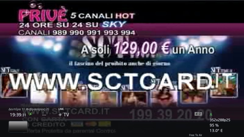

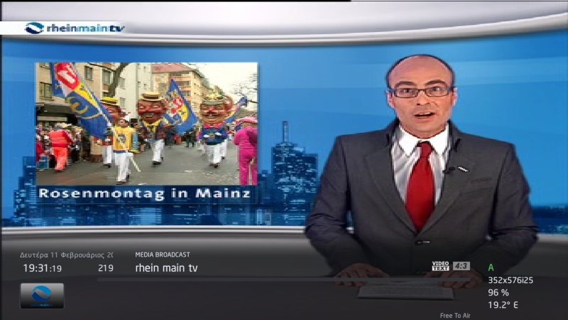

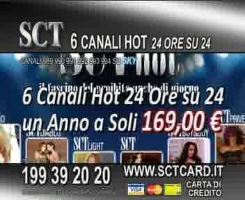

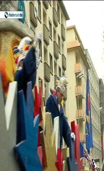

Αυτή είναι μία από τις ανάλυσεις που χρησιμοποιούνται στις εκπομπές mpeg. Και υπάρχουν κι άλλες, πχ η "υπέροχη" 352Χ576
Επίσης 480Χ576, 544Χ576, ακόμα και 352Χ288!
Re: Απάντηση: Ποιότητα εικόνας ΑΝΤ1
Δεν ξέρω γιατί σου βγάζει 704x576.
Εδώ και 2 χρόνια που κάνω εγγραφή (στον υπολογιστή με στικάκι usb) από τα ψηφιακά κανάλια, η ανάλυση είναι 720x576. Αυτό μου λέει και ο VLC player και ότι άλλο πρόγραμμα χρησιμοποιήσω.
Έγραψα ένα απόσπασμα από τον ΑΝΤ1 (έχεις παραθέσει ενα capture που γράφει 704x576)
Ορίστε το απόσπασμα (είναι πολύ μικρό - 5MB)
https://mega.co.nz/#!pcp2nJDI!KfbR6UKQI-FaGDekd_RH7hHI_MJaKL9yS1ok_yn_2sE
Η ανάλυση είναι 720x576
