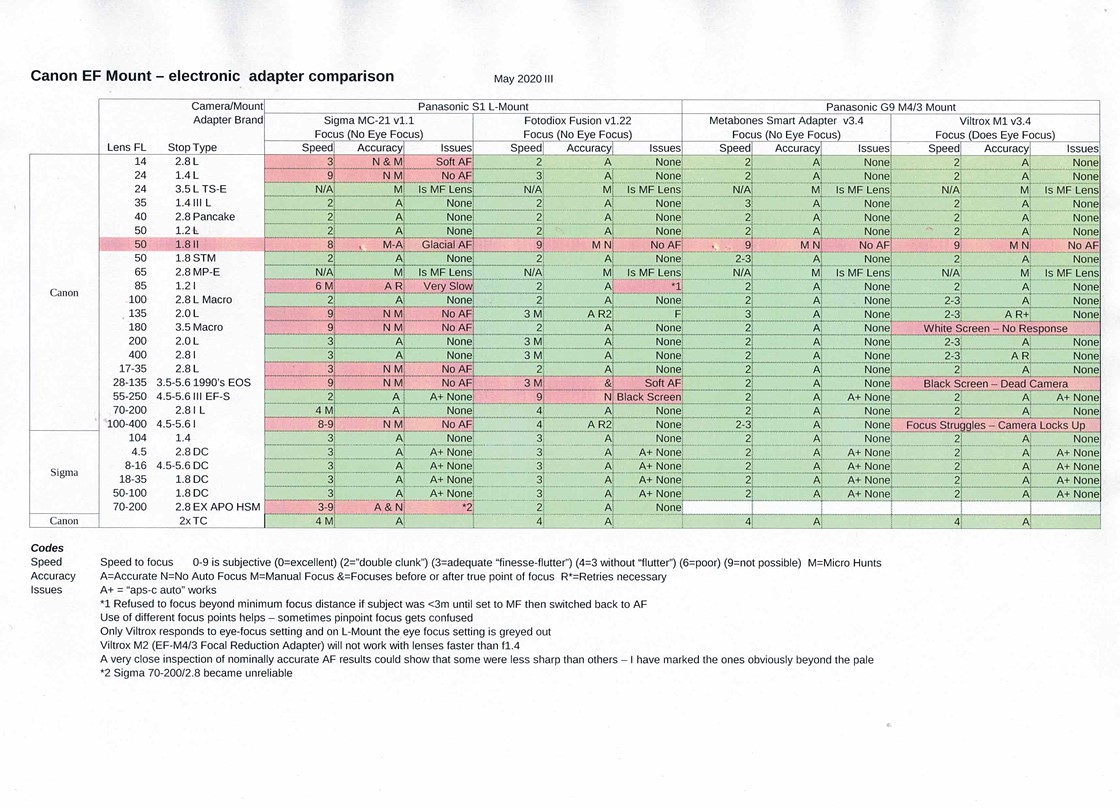

με την EM1.2 απο AF κανένα πρόβλημα δεν θα υπάρχει , πιθανον και η απόδοση να είναι καλύτερη αφου η BM έχει αλλο πάχος στο AA φιλτρο και αυτο είναι σιγουρο ότι επηρεάζει και το ΙQ αν όχι με ολους τους φακους σιγουρα με τους ευρυγώνιους , αυτος είναι και ο λόγος που η Metabones φτιάχνει ειδικούς αντάπτορες για τις BlackMagic
Δυστυχώς μονο με AFS οι AFD οχι. Ουτε η Νίκον ουτε κανείς δε βγάζει αντάπτορα με το κατσαβιδάκι όπως έκανε η Sony με τους φακούς A;
Α και στην ιστοσελίδα δείχνουν δυο φορές την p4K με τον αντάπτορα, αλλά μόλις πάς κάτω στη λίστα συμβατότητας λέει
BMPCC 4K test firmware 6.91
(not support auto focus)
Οπότε τιμή όσο ο EF M2 II χωρίς booster και AF :-)
