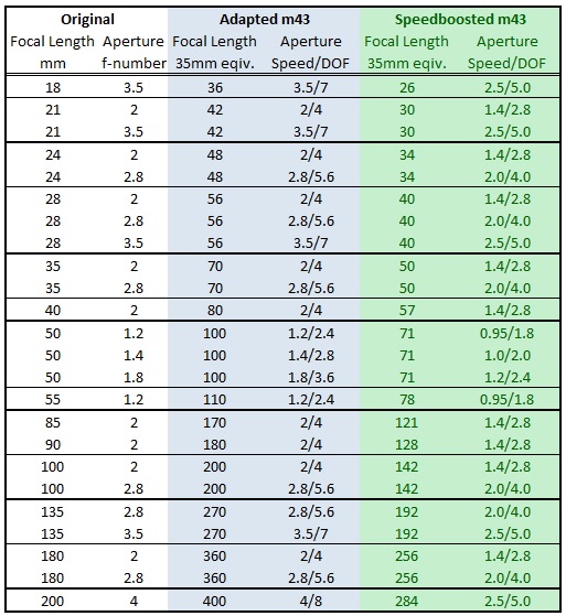

Και ενα διάγραμμα που δείχνει πως θα μεταμορφωθούν τα φακουδακια σας , για όσους δεν ειναι καλοί στα μαθηματικά :flipout:
