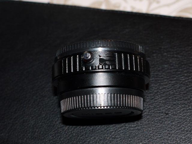

Eδω και και κανενα μηνα έχω στην κατοχή μου ένα κινέζικο focal reducer booster τύπου Metabones (το αγόρασα περίπου 100 Ευρω δηλ. στο 1/4-1/6 της τιμης του original), είναι της εταιρίας RJ που θεωρείται απο τις καλυτερες απομιμησεις.
Η αρχική σκεψη ήταν και είναι να προσαρμόσω τους παλιους ΟΜ Ζuiko φακους μου αυξανοντας την χρηστικοτητα τους μιας και η εστιακή απόσταση των φακών πλησιαζει την αρχική τους, αφου πολ/ζουμε με 0,71Χ την εστιακή που προκυπτει απο το διπλάσιο κροπ ή πολ/ζουμε με 1.42Χ ότι γραφει ο φακός επάνω για να έχουμε την τελική εστιακή σε αντιστοιχία με το κλασσικο 35αρι φορμα. Ταυτόχρονα βεβαια οι φακοί κερδίζουν και 1 στοπ φωτεινότητα και αντιστοιχα υπάρχει και μια μειωση στο βάθος πεδίου (όχι όμως αναλογική παντα).
Το ερωτημα είναι βεβαια τι αποδοση έχουν τετοιες λύσεις, ο metabones είναι αδιαφισβητητα η κορυφαια λυση και μαλιστα απο ερευνες σε πολλες περιπτωσεις δινει και καλυτερα αποτελεσματα απο ότι χωρις αυτον. Σε αυτό θα προσπαθήσω να απαντήσω στη συνέχεια....
Καταρχήν να πώ ότι κινεζικος ανταπτορας απευθειας για ΟΜ σε m43 δεν υπαρχει ακομη, μονο η Metabones εχει βγαλει. Αυτο όμως δεν είναι πρόβλημα μιας και η ιδανική λυση και αυτη που και εγώ προτίμησα, είναι η αγορα του αντιστοιχου ανταπτορα m43 για μοντούρα Canon EF, όπου άνετα απο πανω της μπορεις να προσαρμόσεις ένα δευτερο λεπτο ανταπτοράκι προς την τελική μοντούρα που θέλεις δηλ. ΟΜ, Μ42 κλπ., έτσι αυξανεις την χρηστικότητα του βασικου και ακριβού ανταπτορα και την τυχόν μεταπωλητική του αξια.
Η πρώτη και βασική δοκιμή που ηθελα να κάνω ηταν με τον ΟΜ 50mm/1.8 , ο φακός είχε δοκιμαστεί και παλιά σε μινι συγκριτικό με τον mZuiko 45/1.8 (υπάρχουν δειγματα στο σχετικό νήμα του dpgr) και αποδίδει αρκετα καλά σε ψηφιακό σωμα, ακόμη και ανοιχτός, σε αντίθεση με τον πιο φωτεινό και ακριβό ΟΜ 50/1.4 που έχει έντονο blooming με τελείως ανοιχτό διαφραγμα (δεστε και τα συγκριτικά στο biofos για το ποιοι OM φακοί δουλευουν καλά σε 4/3, m43 σώμα).
Tυχαίνει να έχω δυο τελευταιες παραγωγης εξαιρετικες κοπιες του 50/1.8 με SN >3.500.000, o συγκεκριμένος φακός λοιπόν με το booster μετατρέπεται σε 35.5mm/1.28 (71mm/1.28) και περιμένω να δώ την αποδοσή του με τέρμα ανοιχτό διάφραγμα (θα ακολουθήσουν δείγματα αν φυσικά ζητηθουν και ενδιαφέρουν).
To πρωτο προβλημα που συναντησα στην προσαρμογή ηταν τα δυο τριγωνικα ποδαρακια που προεξεχουν της μοντουρας του 50αρι (δεν υπαρχουν στις παλιες βερσιον), το υψος τους είναι ελαχιστα πιο μακρυ απο οσο χρειαζεται και δεν επιτρεπουν στον φακό να κουμπωσει σωστά στον ανταπτορα αφου ακουμπουν στο εσωτερικο οπτικο στοιχείο του.
Στα γρηγορα δοκιμασα τον ΟΜ 65-200/4,ΟΜ 100/2.8,ΟΜ shift 35/2.8, κανενα προβλημα σε αυτούς μιας και δεν εχουν αναλογες μακριες προεξοχες στην μοντουρα τους. Αρα κάθε φακός θέλει και μια δοκιμή για να ειναι κανείς σιγουρος ότι δεν θέλει ιδιατερη περιποίηση... και εξηγω πως ευκολα λύνεται το συγκεκριμένο θεματάκι.
Μιας και όπως είπα εχω δυο κοπιες του 50αρη (η μια καλυτερη απο την αλλη) αποφασισα να ξυρισω με μια φαλτσετα προσεκτικά στην μια κόπια τις 2 πλαστικές σκληρες προεξοχες στην μοντουρα που είναι αλλωστε ανευ χρησιμοτητας και φόρεσα τον φακό στον ανταπτορα.
Φωτογραφίες του συνδιασμού ακολουθουν :
Kαι μια φωτό με όλα τα ανταπτοράκια σε παρέλαση, φυσικά προμηθευτηκα και ένα Μ42 σε EF για να δοκιμάσω και τους αντιστοιχους Μ42 που έχω (λιγους δυστυχως).
