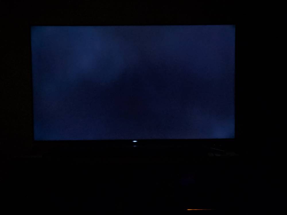

Αντιμετωπίζω τεράστιο πρόβλημα με το clouding σε Sony XG9505
Ακομα και η περσινη μου 49XF8096 δεν εχει καμμια σχεση με τις φωτο σου
Όντως ούτε τα IPS/PLS panel δεν δείχνουν έτσι.Πολύ παράξενο μου φαίνεται.Μάλλον θα έχει πρόβλημα η συγκεκριμένη του Leoniums.
Απάντηση: Re: Αντιμετωπίζω τεράστιο πρόβλημα με το clouding σε Sony XG9505
Κάθε πέρσι και καλύτερα κάθε χρόνου και χειρότερα. Κοιτάνε μόνο να πλασάρουν 4k-8k και ακόμα δεν έχουν λύσει βασικές παιδικές ασθένειες...... Αν είναι η αγορά να είναι λαχείο τι θα κάτσει αρκεί μια βόλτα, τόσα προποτζίδικα υπάρχουν :Banane0:
Αν οι φωτογραφίες αποδίδουν πιστά αυτό που βλέπεις εσύ στον χώρο σου, πρέπει να γίνει αντικατάσταση.
Η τηλεόραση έχει πρόβλημα.
Από ότι κατάλαβα εσείς δεν βλέπετε τίποτα από όλα αυτά.
Ναι λόγω κινητού το ISO είναι υ ψηλότερο. Το μάτι βλέπει το μισό από ότι φαίνεται στις φωτογραφίες ή τα 2/3.
Οι τελευταίες φωτο είναι με εργοστασιακές ρυθμίσεις όπως μου ζητήθηκε από τον τεχνικό. Ο τι και να αλλάξω δεν έχει αποτέλεσμα. Να προσθέσω μόνο πως στην αρχή ήταν τουλάχιστον 2 φορές πιο έντονο.
Και αν αυτή είναι η κατάσταση του τώρα... λόγω παλιάς εμπειρίας το πρόβλημα χειροτερεύει με την πάροδο του χρόνου αντί να καλυτερεύει.
Άντε να δω πως θα ξεμπλεξω μιας και ο τεχνικός μου λέει είναι φυσιολογικά όλα αυτά λόγω το οτι Ανάβουν τα LED και κάτι λαλακιες....

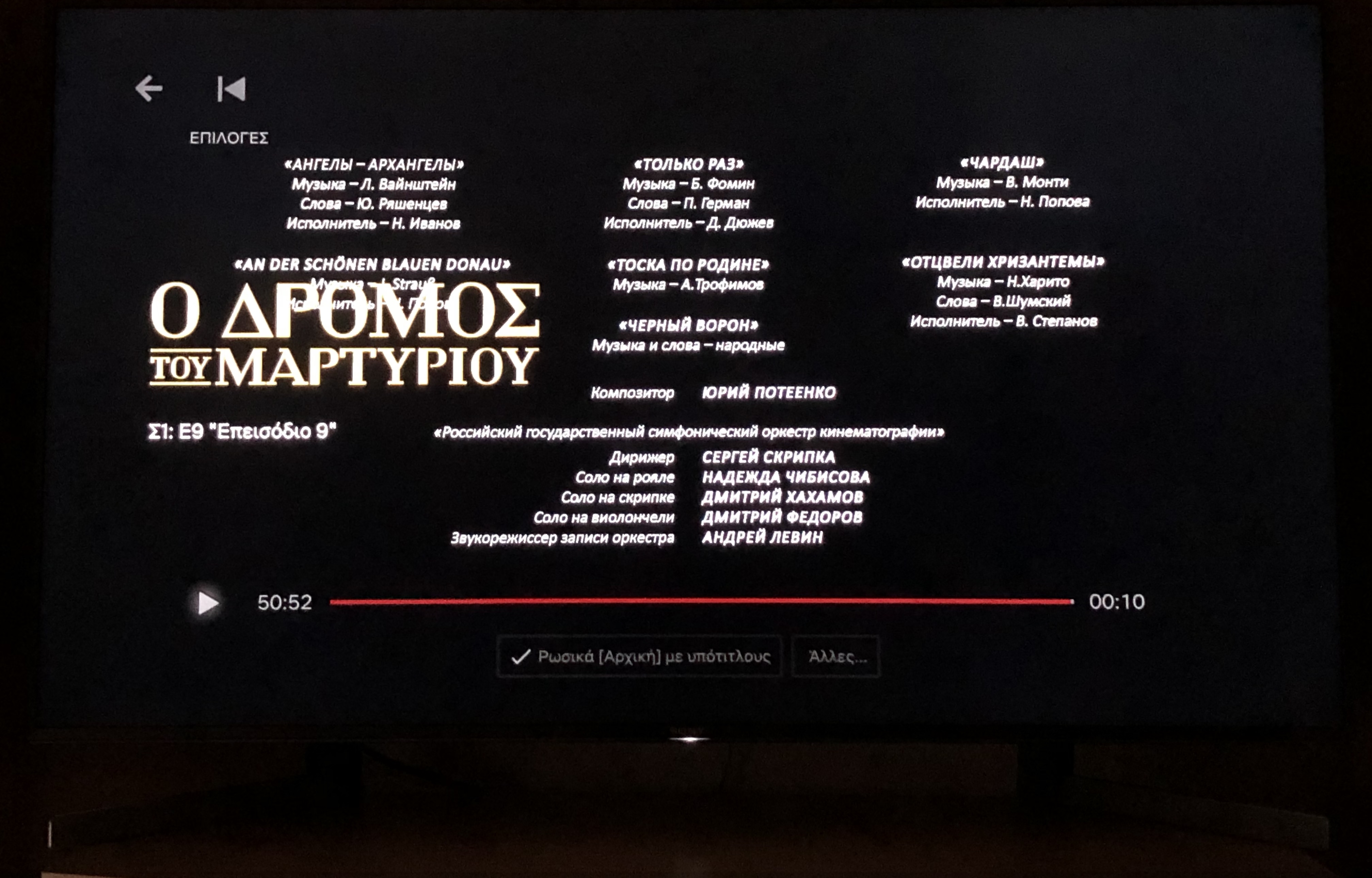

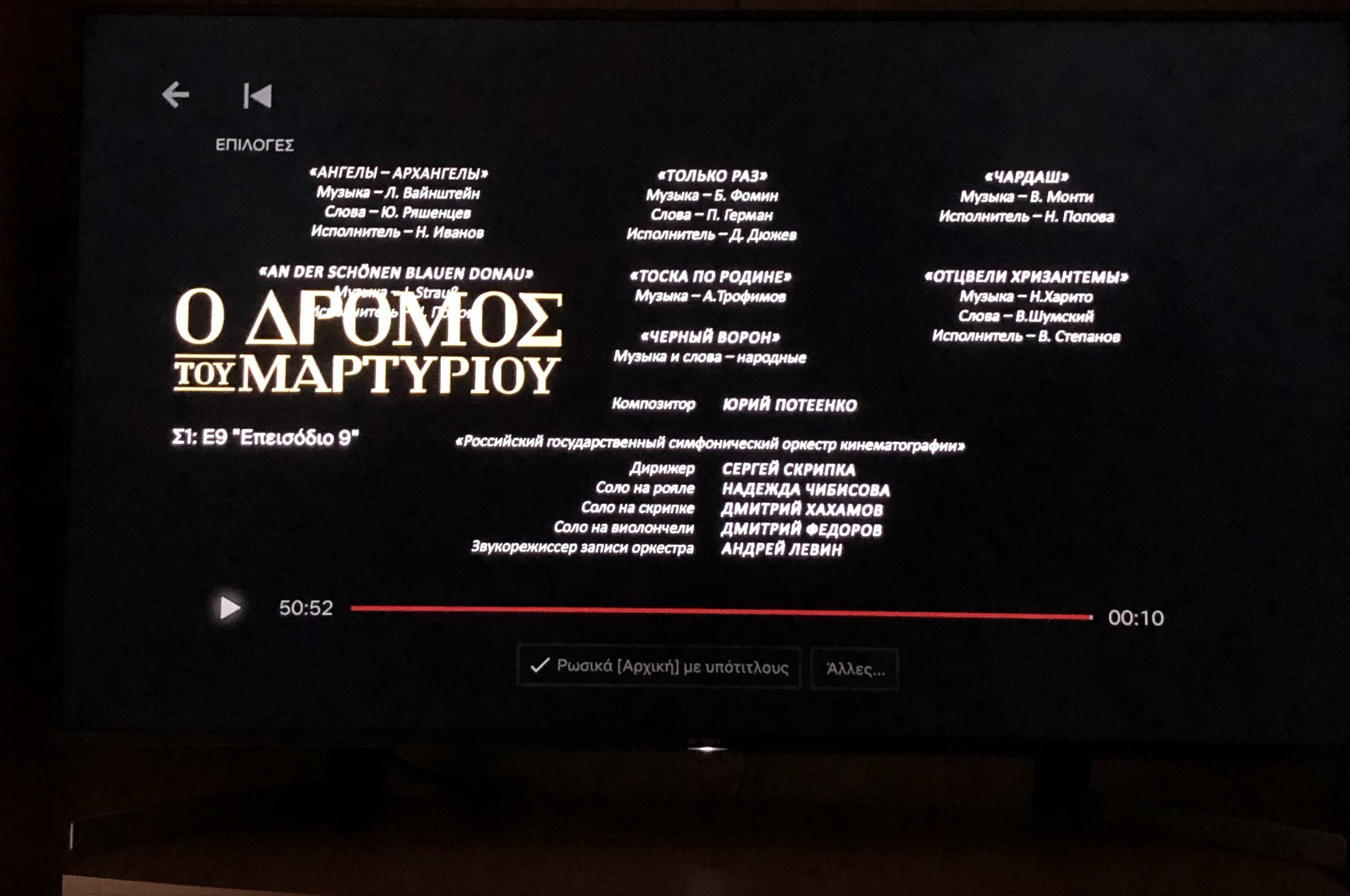

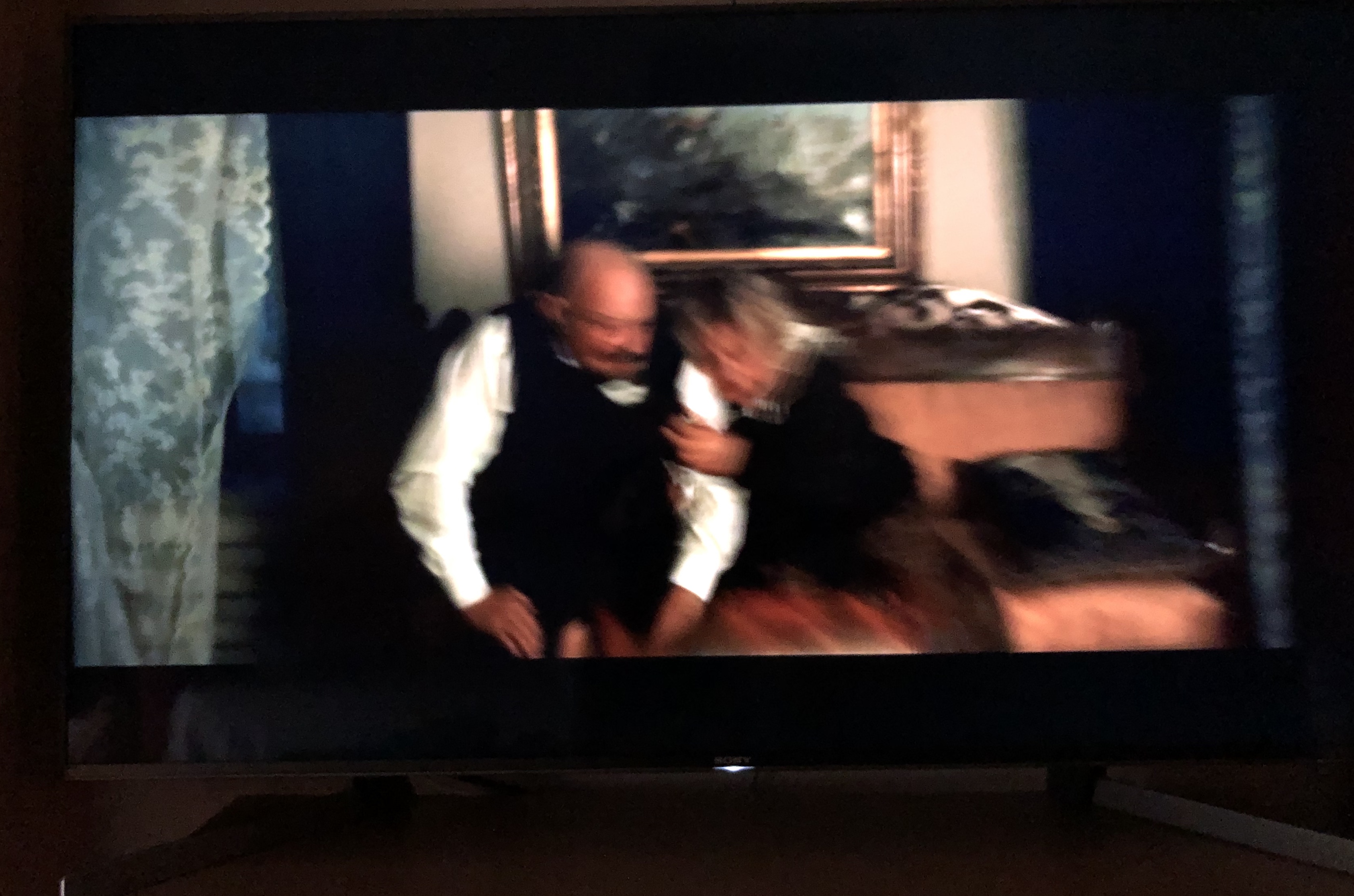

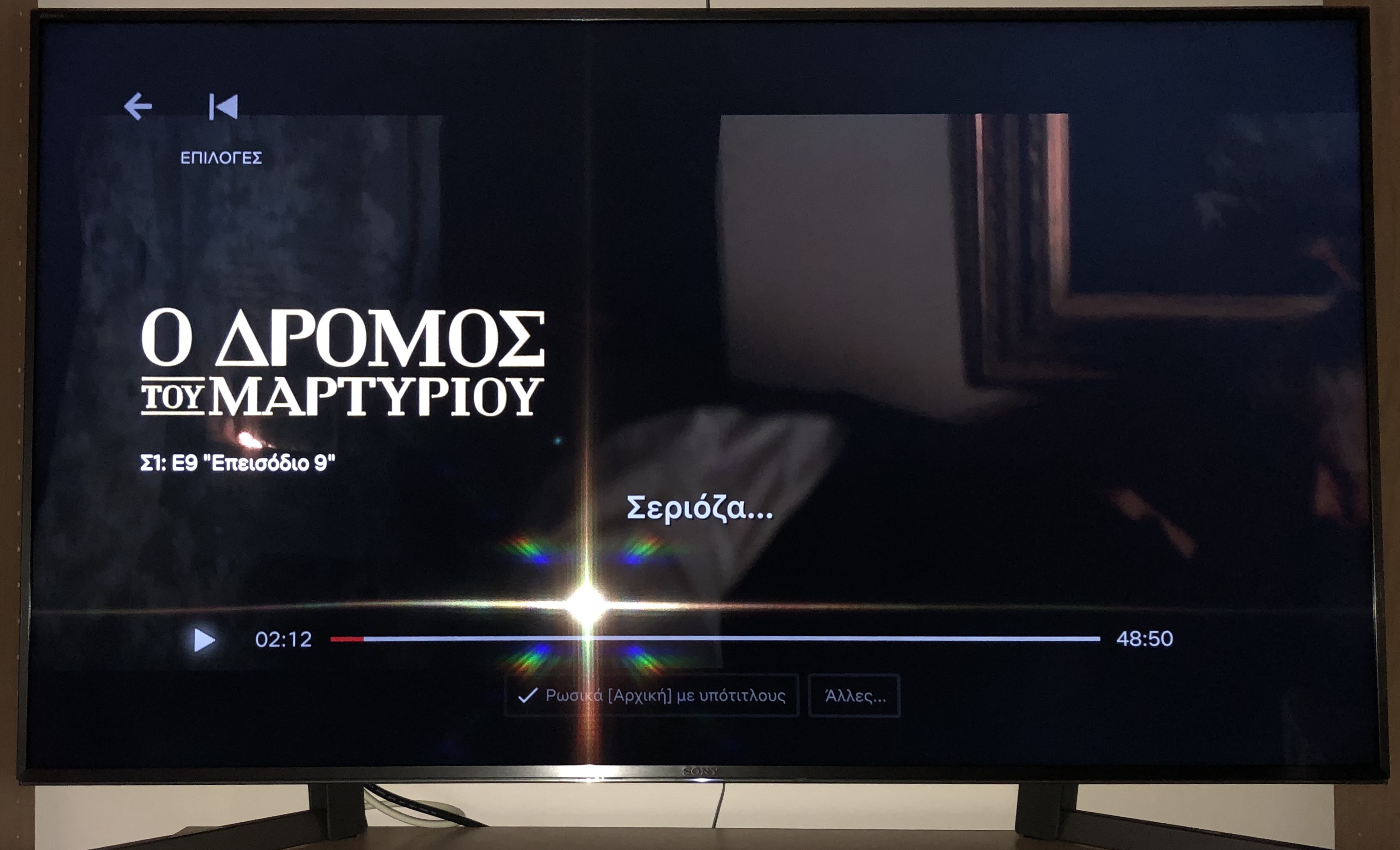

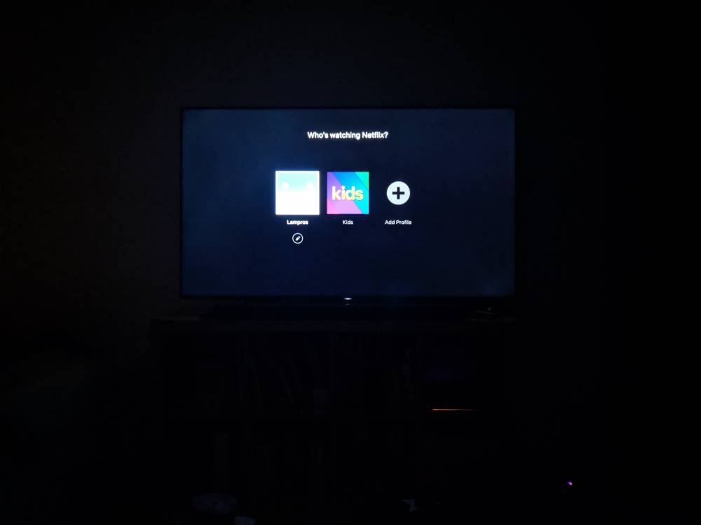

Ανεβάζω κάποιες φωτογραφίες από Netflix. Η δίκη μου είναι η 49XG9005.
Η μια φωτογραφία είναι με φλας.
Η σειρά αυτή έχει μαύρο πλαίσιο πάνω και κάτω.
Ίσως σε βοηθήσει να βγάλεις κάποια συμπεράσματα

Εαν και μετά το reset το μάυρο είναι έτσι τότε θα πρέπει να απιτήσετε αντικατασταση. Το λεγόμενο clouding είναι συνήθης φαινόμενο αλλάόχι σε τέτοιο βαθμό όσο αυτό φαίνεται στις φωτογραφίες σας.
Να σας ρωτησω κάτι ακόμη. Τα αρχειο του μαυρου είναι γραμμένο σε pc levels 0,0,0
Την τηλεόραση σας την εχετε σε auto mode στο color space ή σε καποιο άλλο;

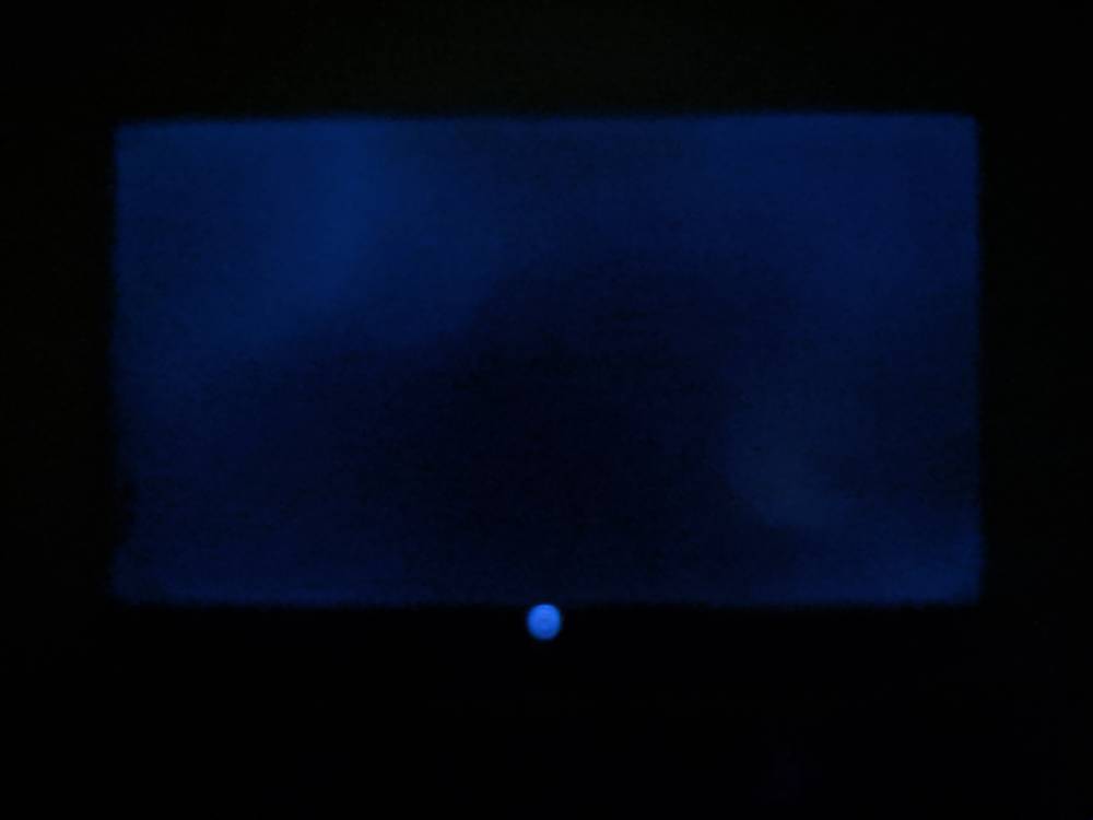

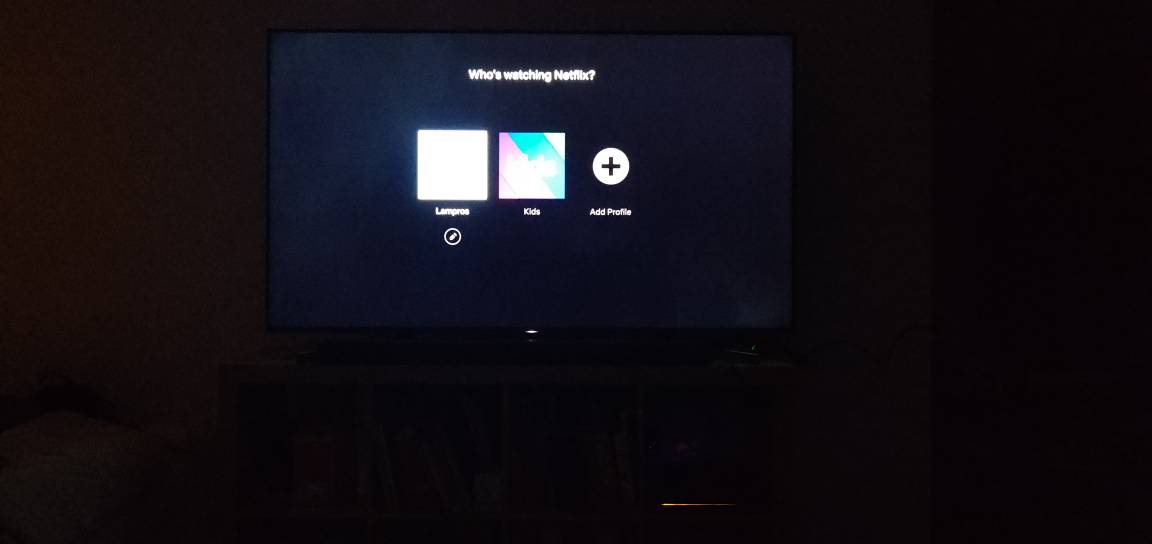

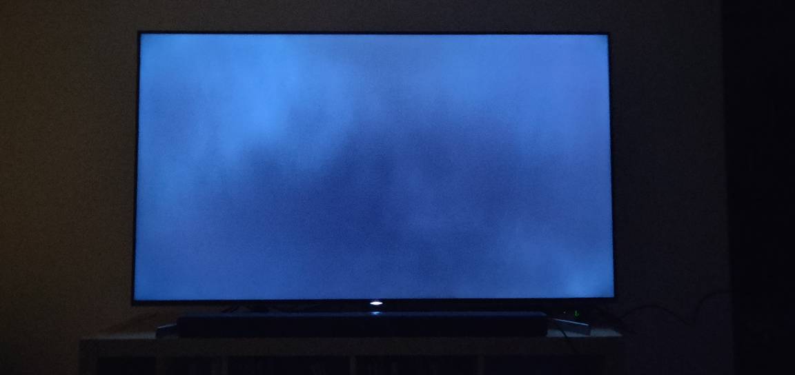

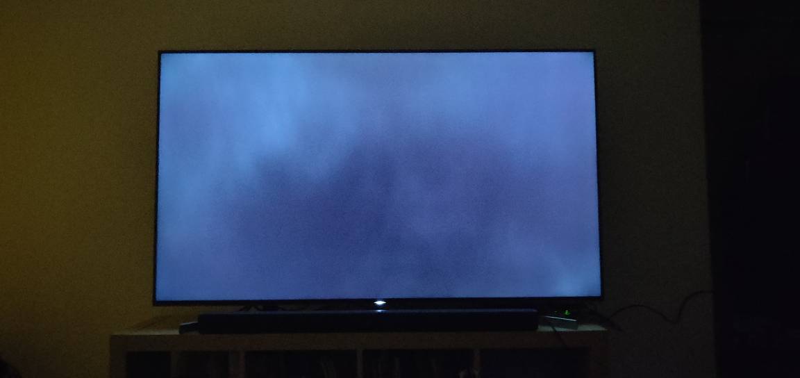

Θα ήθελα την γνώμη σας στι φωτογραφίες που ακολουθούν. Είναι το μαύρο φόντο από test pattern της Sony, και που από όσο κατάλαβα η Sony το θεωρεί λογικό....
Οι φωτογραφίες είναι με dimming high και low.
View attachment 166926View attachment 166927
Με low dimming και black adjust high.
Tα υπόλοιπα settings όπως ήρθε η τβ (65αρα, public).
H δεύτερη photo, local dimming high, black adjust high.

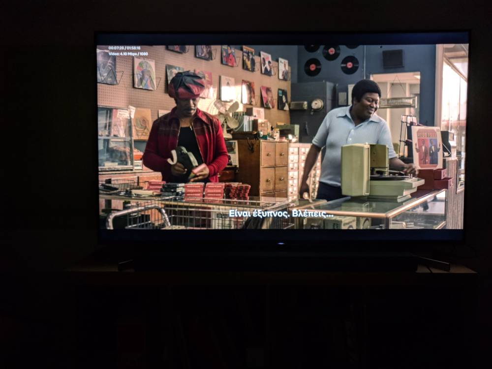

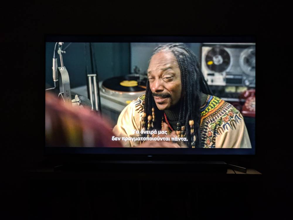

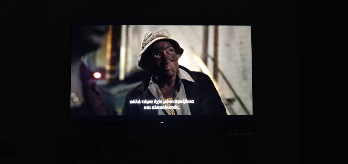

Από το dolemite στο νετφλιξ (local dimming high, black adjust high). Μαύρες μπάρες πάνω και κάτω.

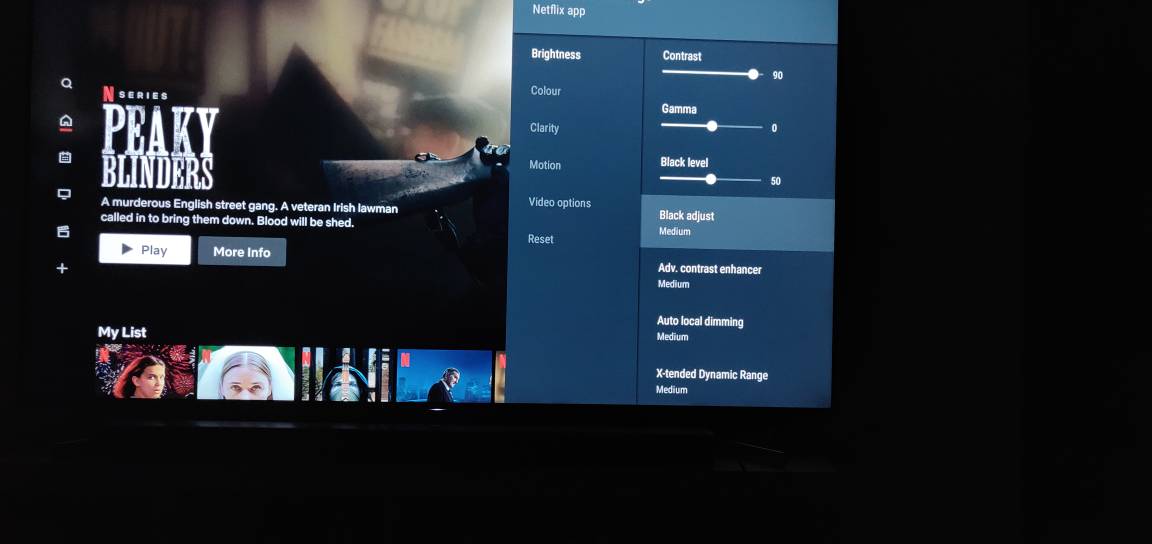

Leoniums σε μια ταινία από το Netflix (όχι HDR) μπορείς να βάλεις τις παρακάτω ρυθμίσεις και να βγάλεις φωτογραφίες;
κουμπί action menu>εικόνα
1.απενεργοποιήσε όλες τις λειτουργίες εξοικονόμησης ενέργειας
2.Από το μενού Εικόνα, απενεργοποίησε επίσης τη λειτουργία αυτόματης εικόνας και τον αισθητήρα φωτός
3.λειτουργία εικόνας :χρήστης
4.Φωτεινότητα : ελ.-10
5.αντίθεση :90
6.Προσαρμογή γάμμα :-1
7.επίπεδο μαύρου : 50
8.Ρύθμιση μαύρου: όχι
9.Προηγμένη ενίσχυση αντίθεσης: όχι
X-tended Dynamic Range : όχι
10.Local dimming : χαμηλό,μεσαίο
11.Χρώμα :50
12.Απόχρωση :0
13.Θερμοκρασία χρώματος : για προχωρημένους 1
14.Ζωντανό χρώμα : όχι
15.Καθαρότητα :50
Επίσης στο ποστ 21 οι φωτογραφίες φαίνονται ότι έχει γίνει υπερέκθεση,φαίνονται καμμένα τα φωτεινά.

Μόλις το δοκίμασα με τις ρυθμίσεις που προτείνεις.
Έκανα πριν λίγο factory reset.
Δεν βλέπω και μεγάλη διαφορά με πριν.

Με default settings (1η και 2η φώτο)
Με local dimming high η 3η φώτο, με τα ίδια settings και το screenshot από το dolemite.

Από την αρχική σελίδα νετφλιξ.
Η 2η φώτο από gcam

Το ιδιο clouding εχω και εγω στην 9005 αλλα με local dimming medium η high σε περιεχομενο to εξαφανιζει και μπορει να το δω ελαχιστα αν τυχει να φωτισει καπου εντονα σε καποια ταινια με dolby vision που ειναι η φωτεινοτητα στο τερμα.Αν τα απενεργοποιησω ολα βαλω μαυρο φοντο και ανοιξω φωτεινοτητα στο τερμα πανηγυρι γινεται.
Μπορείς να ποσταρεις κάποια φώτο από την 9005?
https://we.tl/t-uAeGhP2nD4
Ήρθε σήμερα ο τεχνικός, το θεώρησε νορμάλ το Clouding στη μαύρη φώτο του τεστ...
Μπήκε στο service menu της τβ, εκεί υπάρχουν οι άλλες 4 φώτο του τεστ (τα υπόλοιπα χρώματα, παραδόξως λείπει το μαύρο), τράβηξε φωτος και είπε θα τις προωθήσει στη σονυ. Θεωρεί πολύ δύσκολο να το θεωρήσει η Sony πρόβλημα.
