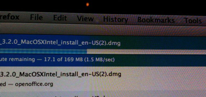

Από conn-x σε forthnet
Το κατέβασα με 1.6 mbytes/δευτερόλεπτο! Όχι στιγμιαία. Από την αρχή μέχρι το τέλος έπαιζε από 1.4 μέχρι 1.6.
Στα πόσα κλειδώνω μαμααααααααααααααααααα???????????
Σε κόβω γύρω στα 14000-15000
Μια χαρά είσαι. Ούτε του παπά να μην το πεις....
