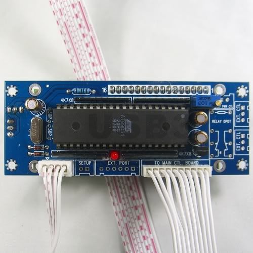

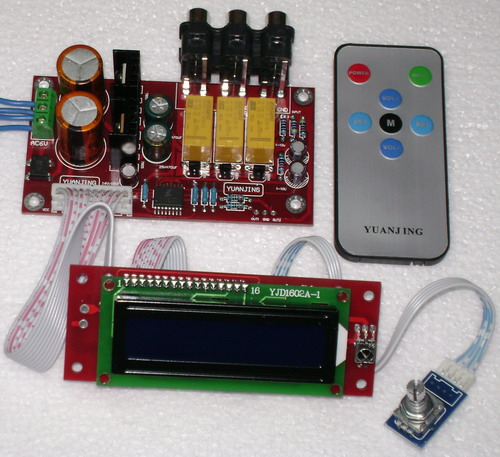

Το κιτ του kokar έχει διαφορετικό layout τόσο στην κύρια πλακέτα όσο και σε αυτή του display, από τα αντίστοιχα του αρχικού συνδέσμου.
Το κιτ του kokar
Οι πλακέτες από το αρχικό κιτ
Πιστεύω ότι πρόκειται για διαφορετικά κιτ, προερχόμενα από διαφορετικούς κατασκευαστές οι οποίοι φυσικά έχουν αντιγράψει κάποιον άλλον.

η δικιά μου πλακέτα ειναι η παρακάτω
Ποιό chip έχει τελικά η δική σου πλακέτα; Το CS3310 (Crystal) ή το PGA2311 (Burr Brown); Στη φωτό πάντως είναι το CS3310
Στο datasheet του 2311 λέει ότι είναι pin και software compatible με το Cirrus. Ακόμα και το attenuation range και το gain τους είναι πανομοιότυπα, +31,5db ως -91,5db. Το 2311 όμως (ψειρίζοντας τη μαϊμού) αναφέρει χαμηλότερο θόρυβο και παραμορφώσεις καθώς και μεγαλύτερη δυναμική περιοχή. Θα έχει ενδιαφέρον να δούμε και στην πράξη αν έχουν ουσιαστικές διαφορές. Πιστεύω πάντως ότι και τα δύο θα αποδειχθούν πολύ αξιόλογες low budget λύσεις προενίσχυσης με το κερασάκι του τηλεχειρισμού.
Στο δικο μου που ειναι πανομοιοτυπη κοκκινη πλακετα σαν του Κokar και απο οτι θυμαμαι το πουλουσε σαν Crystal ........ το τσιπακι πανω γραφει BB PGA2311.
Νομίζω ότι η Crystal έχει καταργήσει το τσιπ. Το pga2311 δεν είναι μόνο πιν κομπάτιμπλ αλλά έχει και καλύτερες προδιαγραφές.
Ο δε ήχος του είναι κάτι παραπάνω από άριστος. Σχεδόν έχω ολοκληρωσει το δικό μου που βασίζεται σε κιτ του "ελέκτορ". Το κινέζικο κιτ δεν το έχω δοκιμάσει. Υπάρχουν διάφορα, ακόμα και ένα εξακάναλο, τα οποία είναι παραπλήσια. Τώρα ποιός έκλεψε ποιόν.....Κινέζοι είναι αυτοί, άντε να βγάλεις άκρη.
Απάντηση: Re: Απάντηση: Re: Απόψεις για παθητικό με chip (PGA2311U) για volume
BB PGA2311 = Burr Brown δηλαδή το καλό. Απλά στις φωτο που δημοσίευσε πιο πριν ο kokar, το chip που φαίνεται είναι το crystal. Φυσικά μπορεί ο κατασκευαστής να το είχε καταργήσει εν τω μεταξύ και να του έστειλε το κιτ με Burr Brown, καθ' ότι πλήρως συμβατό με το crystal.
