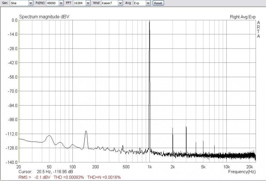

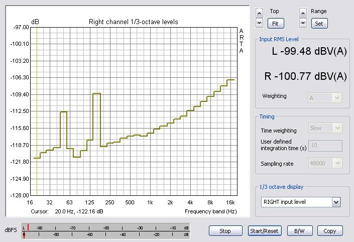

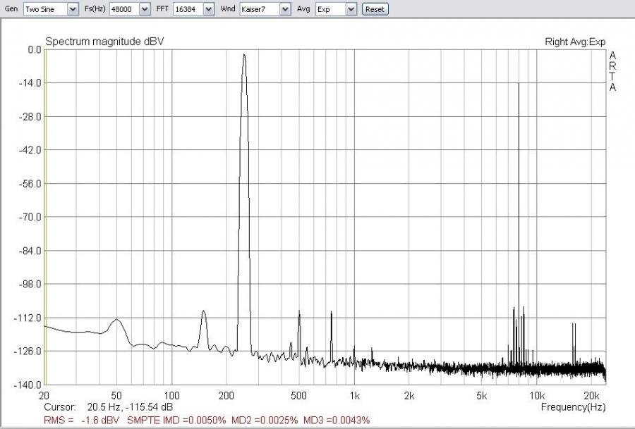

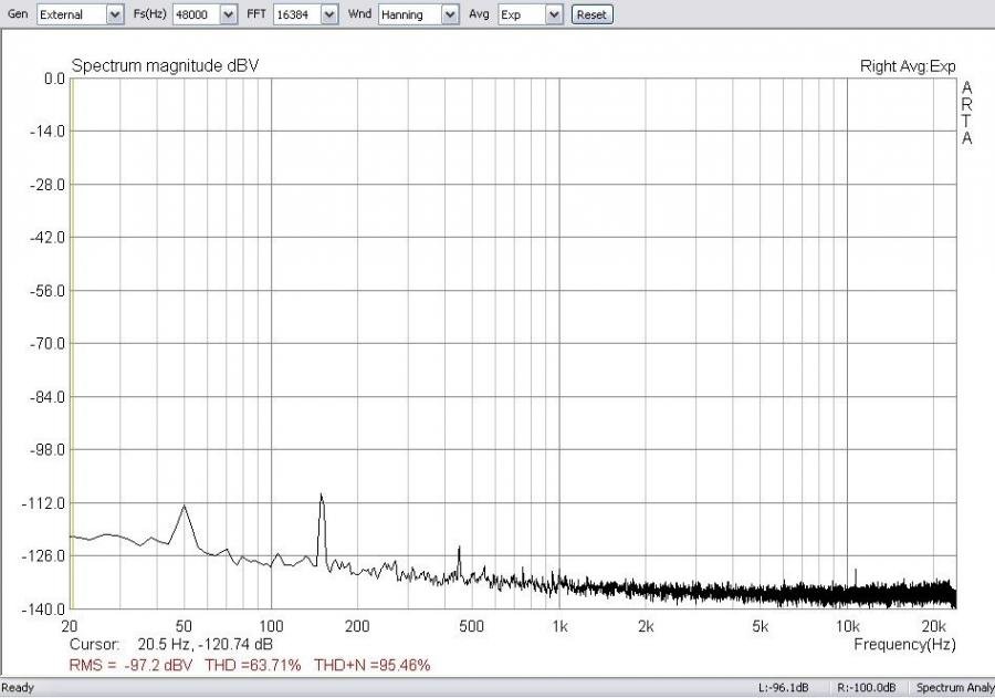

Βρήκα ευκαιρία και μέτρησα και το δικό μου.
Υπόψη χρησιμοποιούμε τον ίδιο μετασχηματιστή.
Υπό φορτίο μέτρησα.
Στην έξοδο του ΜΤΣ παίρνω 6.78Vacrms (με ≈-35mVdc)
Στην έξοδο της γέφυρας (υπόψη είναι διπλή) παίρνω ≈-8.5Vdc & ≈8.18Vdc όπου και το τελευταίο οδηγείται στο 7805.
Πήρα και κάποιες μετρήσεις προφίλ (thd, imd, noise, snr) που όπως αναμενόταν τα πήγε περίφημα.
Υπόψη η συσκευή μπορεί να χρησιμοποιηθεί και ως attenuator για χρήση σε μετρήσεις dac, cd-player, εξαιτίας της δυνατότητας να υποβαθμίσει το σήμα και φυσικά εξαιτίας των πολύ χαμηλών τιμών παραμόρφωσης και θορύβου.
Επίπεδο θορύβου
attachment.php
Signal to Noise στις ακουστικές συχνότητες (μέτρηση στο δεξί κανάλι)
attachment.php
Αρμονική Παραμόρφωση και Θόρυβος
attachment.php
Παραμόρφωση Ενδοδιαμόρφωσης
attachment.php
