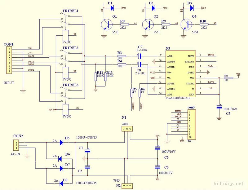

Λάμπρο βρήκα το παρακάτω σχήμα.
Όπως βλέπεις στο pga (N3 το αναφέρει) όλες οι γειώσεις είτε του ψηφιακού είτε του αναλογικού μέρους, είναι κοινές.
Σκέφτομαι μήπως είναι καλύτερο αυτές οι γειώσεις να μείνουν ως έχουν (δηλ. να μην κοπούν τα ποδαράκια της 2ης βάσης στις γειώσεις) και οι δύο γειώσεις από τις δύο διαφορετικές πλακέτες του Salas, αντί να πάνε πάνω στα pin της 2ης βάσης - ανεξάρτητα - να πάνε σε κάποιο σημείο γείωσης της πλακέτας που βολεύει.
Αυτό νομίζω ότι συμβαδίζει με αυτό που μου γράφεις "Έπρεπε η γείωση της πλακέτας να έχει κοινό σημείο με τη γείωση της νέας τροφοδοσίας. Πρέπει να υπάρχει μία κοινή τάση αναφοράς ("γείωση"). Για αυτό και μιλάμε για διαφορά τάσης, σε σχέση με τη τάση αναφοράς. "
Απλά σκέφτομαι αν όλα αυτά θα επηρρεαστούν από αυτό που γράφει ο Κινέζος "Use Ferrite Beed for separate the Power and Audio Grounding"

Κοίταξα όλα τα datasheet, για το pga2311 αλλά και για το προηγούμενο του CS3310 και δεν υπάρχει πουθενά αναφορά για αυτές τις αντιστάσεις.
Σκέφτηκε ότι σίγουρα είναι αντιγραφές Κινεζιές και έψαξα στις εικόνες του google.
Στη σελίδα http://www.eleki-jack.com/audio2/2009/04/pga2311pactrl23113.html βρήκα το ίδιο κύκλωμα που μάλλον μας δίνει απαντήσεις για τις επιλογές του Κινέζου.
Γράφεις ότι στο πραγματικό κύκλωμα οι τιμές των αντιστάσεων R12,13 είναι 47Κ αντί 100K του σχήματος. Στο σύνδεσμο δίνονται ως 47K και αναφέρεται ότι συνεισφέρουν στη σταθεροποίηση ενδεχόμενου dc.
Οι αντιστάσεις R3,4 με πραγματική τιμή 220R, στο σύνδεσμο έχουν τιμή 100R και συνδιάζονται με πυκνωτές προς τη γη 220p, δημιουργώντας ένα low pass φίλτρο.
Σε μας φαίνεται ότι είναι ως φαντάσματα ή ο κινέζος θεωρώντας ότι το pga στην είσοδό του έχει μια χωρητικότητα εσωτερική, έβαλε την 220R για να λειτουργήσει ως φίλτρο!
Πάμε στην έξοδο τώρα με τις αντιστάσεις R5,6 όπου γράφεις οτι στο πραγματικό κύκλωμα είναι 330R. Στο σύνδεσμο και πάλι έχουν χρησιμοποιηθεί 100R και λέει ότι συνεισφέρουν στη σταθερότητα του φορτίου εξόδου (output load).
Επίσης πρόσεξε επί του σχηματικού που είχα δώσει την αντίσταση R11 = 10R μεταξύ πιν 4 & 12. Αυτή στο datasheet του pga δεν δίνεται, αλλά δίνεται στο datasheet του cs3310 αλλά δεν μπορώ να βρω την υποσημείωση 3 που εξηγεί το λόγο. Σε μας υπάρχει;

Όπως υποσχέθηκα μόλις βρήκα χρόνο επανέρχομαι.

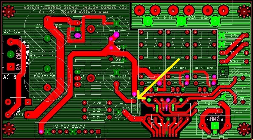

Σε ρωτώ γιατί πλέον μου είναι δύσκολο να ανοιγοκλείνω το κουτί, έτσι όπως έγινε. Εάν σου είναι εύκαιρο, τώρα που θα δεις και τα λοιπά, έλεγξέ το.
Στο σχήμα της σελίδας που αναφέρεις η σχεδίαση του κυκλώματος εισόδου είναι διαφορετική απ' του δικού μας. Στο δικό μας ο πυκνωτής είναι σε σειρά με το σήμα και όχι προς τη γή. Συνεπώς δεν σχηματίζεται το low pass φίλτρο που προτείνει ο Ιάπωνας.
Η R11 υπάρχει και στο δικό μας, είναι 47R (και όχι 10R) και βρίσκεται ακριβώς μπροστά από το PGA, ανάμεσα σ' αυτό και στον C5 (o OSCON που έχεις βάλει κι εσύ).
Ναι το έχω δει ότι είναι διαφορετική, αλλά φαίνεται σαν να είναι πάντρεμα δύο άλλων κυκλωμάτων. Αφενός βάζει εν σειρά τον πυκνωτή - προφανώς για προστασία από πιθανή dc τάση εισόδου, αφετέρου βάζει και προς τη γη άλλη μία αντίσταση 47K (αυτό ξέρω ότι συνηθίζεται σε έξοδο μετά από τον εν σειρά πυκνωτή) πάλι για σταθερότητα από πιθανή dc τάση, αλλά αφήνει και μία άλλη αντίσταση εν σειρά 220R η οποία ποιος ο λόγος ύπαρξης με την τιμή που έχει; Για αυτό πιθανολόγησα ότι είναι απομεινάρι φίλτρου ή κάτι μου ξεφεύγει και ο Κινέζος σωστά το έχει υλοποιήσει.
Η R11 είναι 47R λοιπόν. Τώρα τι γίνεται, γιατί στο μεν datasheet του pga, όπως είπα δεν αναφέρεται η αναγκαιότητά της στο δε cs αναφέρεται με τιμή 10R, αλλά δεν μπόρεσα να βρω την σημείωση 3 που εξηγεί το γιατί...
Αν σκεφτούμε ότι αυτά τα κυκλώματα πρώτα κυκλοφόρησαν για το τσιπ της CS και μετά τοποθετήθηκε το ισοδύναμο τoυ pga, πρέπει ο βασικός σχεδιασμός του κυκλώματος να είναι βάση του datasheet της CS.
