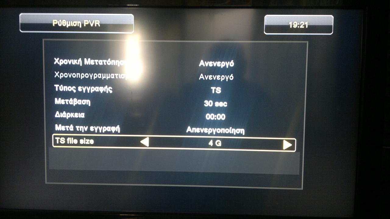

Ο Legent Hev1 δημιουργεί νέα αρχεία ανα 17 λεπτά/1gb κατά την εγγραφή προγραμμάτων. Δηλ σε μια ώρα έχεις 4 αρχεία/3,5gb!! Καμμιά πρόταση για συνένωση στον η/υ; Επίσης τα 3,5gb/1 ώρα είναι σύνηθες;
Eυχαριστώ!
Για την ερώτησή σου για την συνένωση, έχουν δοθεί πολλές απαντήσεις-επιλογές σε αυτό το θέμα. Μάλιστα, κάποιες είναι σε αυτή την σελίδα...
Το μέγεθος τον αρχείων δεν εξαρτάται από τον δέκτη. Αυτός, γράφει μέσα στο αρχείο ότι στέλνουν τα κανάλια.
Όμως 3,5GB/60' δείχνει μεγάλο. Θυμάμαι περίπου 2GB/60'. Θα το ελέγξω κι εγώ μέσα στις επόμενες ημέρες σε έναν hev1 και θα γράψω στο θέμα του.
μηπως θελει να παιξεις με αυτη τη ρυθμιση file size (ισως και με την διαρκεια) ... εδω απο ali που σιγουρα ειναι παρομοιο σαν το δικο σου (+/- μερικες ρυθμισεις)
