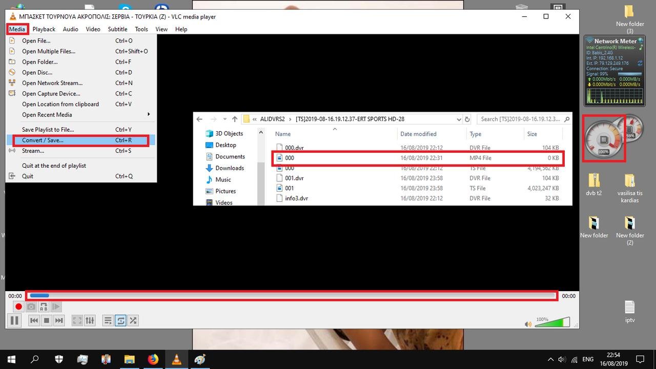

babis3g: γιατι δεν δοκιμαζεις να τα ενωσεις και με το vlc player που φαινεται πολυ ευκολο στη σελιδα πισω ποστ 8 και παιζει και τα TS
Μπάμπη δεν τα ενώνει, το δοκίμασα. Το έχεις δοκιμάσει εσύ με .ts; Επίσης, εδώ και καιρό μου κάνει κολλήματα με αρχεία .ts, ενώ με άλλον πλειερ παίζουν.
ελα ... τωρα το προσεξα...
ναι φαινεται παιζει ( * δεν το αφησα να τελιεωσει)
το δοκιμασα στο ιδιο usb file που ειναι οι εγραφες δεκτη (αλλά αν θελεις μπορεις να τα αντιγραψεις μεσα στο pc
τα κανει convert αυτοματα στο ιδιο αρχειο που τα βρηκε ... τα κανει απο TS σε > MP4 που ετσι τα παιζουν κινητα και σχεδον ολες οι συσκευες ... οταν ειναι ετοιμο το μπλε κατω που εχει την ωρα του stream θα παει μαλλον τερμα για να τελειωσει ολη η διαδικασια ... ομως ετσι εχεις ενα αρχειο που παιζει παντου
αλλά ... Δυστυχως περιμενα 20 λεπτα και ηθελε πολυ ακομα για 8GB να ενωθουν & να γινουν MP4, οποτε το σταματησα ( * δεν το αφησα να τελειωσει) μιας και το εκανα μονο για πειραμα ... το cpu του λαπτοπ intel mobile B960 χτυπαγε 100% cpu (φαινεται στα δεξια)
