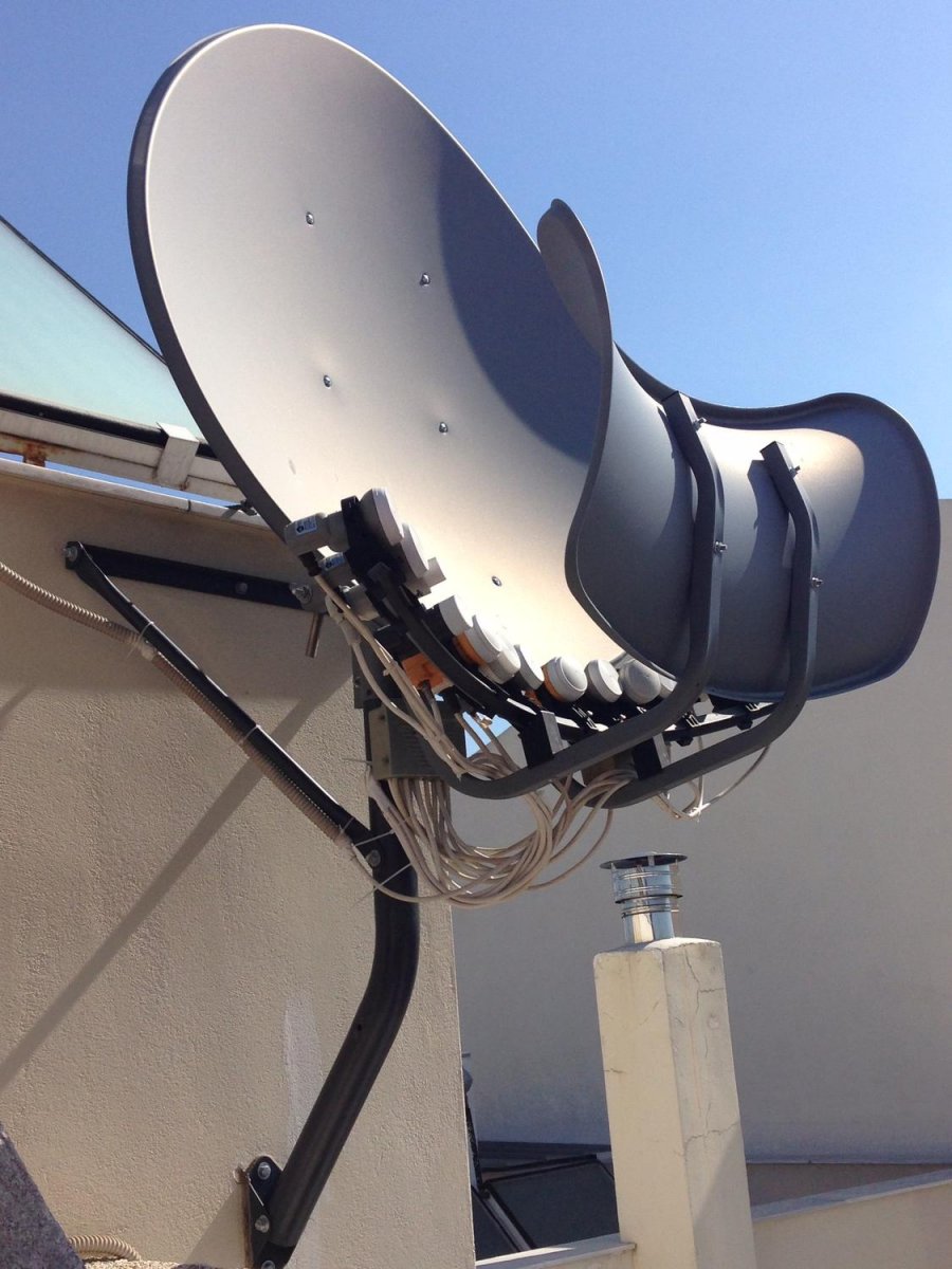

Καλημερα και χρονια πολλα σε ολους. Πριν δυο μερες ολοκληρωσα τη πρωτη μου τοποθετηση ενος τ90 σε εναν φιλο μου, με 5 lnb στην αθηνα με αρκετα καλο αποτελεσμα. Το τοξο ειναι απο 0.8w εως 39ε ισως και 42ε με κεντρο τον 19,2ε. Το θεμα ειναι οτι το πιατο μου αρεσει και λεω να το αγορασω. Εχω ομως την εξης απορια. Η εγκατασταση που εχω φαινεται στην υπογραφη μου + οτι εχω ενα πιατο ακομα Engel 110x120 που περισσευει. Αξιζει λοιπον η αγορα του τ90? Σε ποια περιπτωση θα εχω καλυτερο αποτελεσμα, με το τ90 η μετα πιατα που ηδη εχω? Αυτη τη στιγμη εχω ληψη 13 δορυφορων απο 4 πιατα + 1 lnb και +1 πιατο ακομα που δεν εχω τοποθετησει. Σιγουρα θα αγορασω ενα diseqc 16:1.
Τα σεναρια που σκεφτομαι ειναι 2
α/ η εγκατασταση οπως ειναι τωρα με την προσθηκη του πιατου και του lnb που περισσεουν,
β/ η αγορα του Τ90 και η παραμονη 1 πιατου 110χ120 που εχω (τα υπολοιπα πιατα θα τα δωσω)
Αν αγορασω το Τ90 θα μπουν 16 δορυφοροι και στο αλλο πιατο οτι βολευει καλυτερα, απλα η απορια μου ειναι ποσο καλο σημα θα εχω στις ακρες του Τ90. Το τοξο θα ειναι 0.8W εως 42ε. Θα εχω λιγοτερα πιατα στην ταρατσα μεν, αλλα θα ανεβει το κοστος των υλικων.

H T90 είναι μια καλή λύση για παράκεντρες λήψεις σε δημοφιλείς δυνατούς δορυφόρους. Η λήψη του πιάτου κυμαίνετε από μια δυνατότητα να λειτούργει σαν πιάτο 1 μέτρου περίπου στους κεντρικούς δορυφόρους και σαν ένα πιάτο 60 αρι στα άκρα. Σε ένα δύσκολο δορυφόρο όπως πχ. Astra 28E το 110Χ120 θα κατεβάσει πολύ περισσότερες συχνότητες από ότι η T 90 Με τόξο 0.8W – 42E. Γενικά είναι μια πολύ καλή λύση αν σε ενδιαφέρουν όπως προείπα δυνατοί σε σήμα δορυφόροι.
Τα πιατα μου δεν ειναι και τα μεγαλυτερα που υπαρχουν. Κινητο πιατο δεν μπορω να βαλω λογω των δυνατων ανεμων που πνεουν στην περιοχη μου οποτε η Τ90 θεωρω πως ειναι μια πολυ καλη λυση. Ηδη θα δωσω το diseqc 10:1 και το ενα πιατο 110χ120 σε φιλο, ακολουθουν τα αλλα δυο ( 100αρι και 90αρι). Το Τ 90 θα το στησω σταδιακα και σε βαθος χρονου. Επισης θα γινει και αγορα ενος diseqc 16:1. Aυτο που μ' αρεσει περισσοτερο ειναι η ενασχοληση με τα δορυφορικα.
Εγινε η αγορα και η εγκατασταση του Τ90 και οι πρωτες εντυπωσεις ειναι θετικες. Εχω κεντρο τον 13ε και παρακεντρα τους 16ε, 19.2ε, 23.5ε, 0.8w προς το παρον. Θα μπουν και αλλα lnb προσεχως.

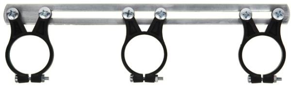

Εγω θα προτεινα 1w, 2/3ε, 5ε, 7ε, 9ε, 13ε, 16ε, 19ε, 23,5ε, 26ε, 31,5ε (λογω ευκολη ληψης, αργοτερα μπορει να χρησιμοποιηθει το lnb για τις 33ε ή τις 36ε), 39ε, 42ε με το Τ90. Και τις 46 με αλλο πιατο για καλη ληψη. Οι δορυφοροι που εχουν 2 μοιρες αποσταση εκτος απο slim lnb θελουν βαση ''μανταλακι'' οχι τις βασεις του Τ90.
