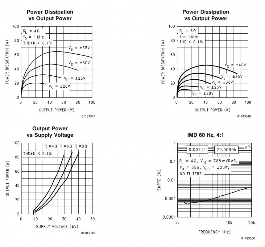

Mπορει καποιος να μου εξηγησει για ποιον λογο στο datasheet του lm3886 λεει οτι αν χρησιμοποιησω 4ω φορτιο, η ταση τροφοδοσιας δεν θα πρεπει να ξεπερνα τα 30βολτ? Και επισης,αν σκοπευω να βαλω παραλληλα 2μεγαφωνα με συνδιασμενη αντισταση 3ω, ποια θα ειναι η μεγιστη ασφαλη ταση τροφοδοσιας?
Η ισχύς που καταναλώνει (και φυσικά είναι πεπερασμένη αυτή η ισχύς ) το ολοκληρωμένο είναι ανάλογη της τάσης και αντιστρόφως ανάλογη του φορτίου. Έτσι λοιπόν εαν μειωθεί η τιμή του θα πρέπει αντίστοιχα να μειωθεί και η τροφοδοσία, διαφορετικά θα καταναλώνεται περισσότερη ισχύς.
(προφανώς θα ενεργοποιηθούν τα κυκλώματα προστασίας).
To Datasheet είναι πολύ κατατοπιστικό. (Σελίδα 14)
Για 40W@4Ωμ με +,-30 Βολτ τάση καταναλώνεται 46 ισχύς ενώ για 8Ωμ φορτίο, η μισή (Δες τα 2 επάνω διαγράμματα στο συνημμένο)
Αντίστοιχα στο κάτω αριστερό, φαίνεται η ισχύς σε σχέση με την τάση του τροφοδοτικού. Έτσι λοιπόν για 40W στα 4Ω χρειάζονται 22, στα 6Ω 25 και στα 8Ω 28. Για 3Ω μπορείς απο το διάγραμμα αυτό, προσεγγιστικά να βρείς πόσο συν - πλην τροφοδοτικό πρέπει να έχεις για δεδομένη ισχύ στην έξοδο.
Για καλύτερους υπολογισμούς, η ισχύς που καταναλώνεται στο τσιπ είναι P(d) = {Vcc^2}{2π^2R(λ)}
Μπορείς να υπολογίσεις λοιπόν τι γίνεται με 3Ω φορτίο.
(Το Vcc εννοείται είναι το διπλάσιο του συν-πλήν)

Είναι διαίρεση - έχεις δίκιο -λείπει ένα "/" και αναλυτικά, είναι τάση στο τετράγωνο δια 2*π τετράγωνο*R
Δες ξανά το συνημμένο απο το προηγούμενο πόστ.
Λοιπόν για τροφοδοτικό, ας πούμε, +/ - 30 Βολτ και φορτίο 4 Ωμ η κατανάλωση του ολοκληρωμένου θα έιναι 60*60/2*π*π*4 = 3600/78,8 = ~45,6 Watt - τόσο δέιχνει και το σχέδιο (Πάνω αριστερά).
Ενώ για 8Ω , ~ η μισή (Πάνω δεξιά).
