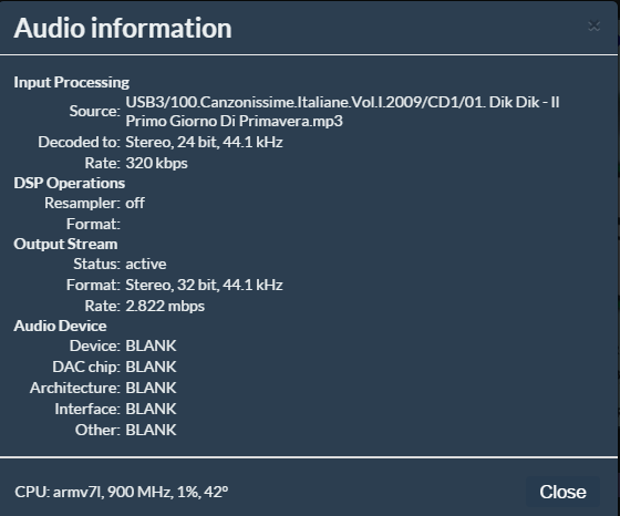

ΟΚ, ειχα την εντύπωση οτι συνέβαινε σε αλλα λειτουργικά αλλα απόψε το ειδα και στο Archphile. Δεν ανησυχούμε λοιπόν.
Υπαρχει καποιος εύκολος τροπος (περαν της κονσολας) αν δουμε το sample rate? Καποιο android app ?
edit
τωρα που το σκεφτομαι, περναω την εντολη στο Raspi check και ειμαι οκ.

Δοκίμασε
cat /proc/asound/card0/pcm0p/sub0/hw_params

Αν προσέξεις το screenshot που ανέβασα εχω τρεξει ακριβός αυτη την εντολη Τασο. Την έσωσα και στο raspi check για να την εχω πρόχειρη.
Ουψ ναι , αλλαγή σελίδας :-)
Και ναι είναι ορθή και η παραπάνω παρατήρησή σου ότι σε όλα τα λειτουργικά γίνεται zero padding είτε από 16->24 ή και ως 32, εφόσον αυτό είναι το εύρος του dac/audio interface
