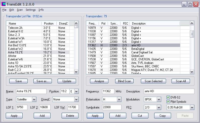

Στην Πάτρα με 1,1μ σημα 93%. Ακόμα μπάρες έχει και λέει οτί θ'αρχίσει το πρωί στις 8 ώρα Γερμανίας. Παιδιά, ξέρει κανένας πως μπορώ να το προσθέσω στο dvb-viewer? Με dvbDream το ανίχνευσα αλλά στο viewer δε μπορώ να το κάνω add με τίποτα!!
Για να κάνεις add κανάλια dvb-s2 στο DVB Viewer ο καλύτερος τρόπος είναι με το Transedit.
Βρες και κατέβασε το transedit 3.2.0.0 και ρίξτο στον κατάλογο που έχεις το dvbviewer.
Ανοιξέ το και κάνε scan την συχνότητα με αυτές τις επιλογές όπως τις βλέπεις.
attachment.php
Από το scanner window τώρα κάνεις select τα κανάλια και πατάς το send για να τα μεταφέρει αυτόματα το πρόγραμμα στην channel list του dvb viewer.
attachment.php
attachment.php
attachment.php
