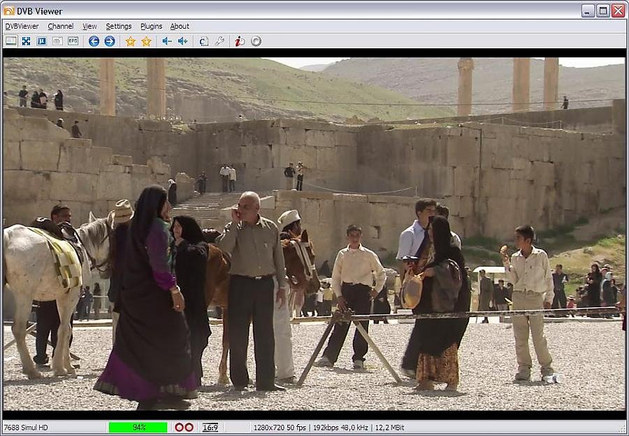

Στην ίδια συχνότητα ξεκίνησε σήμερα το SimulHD
