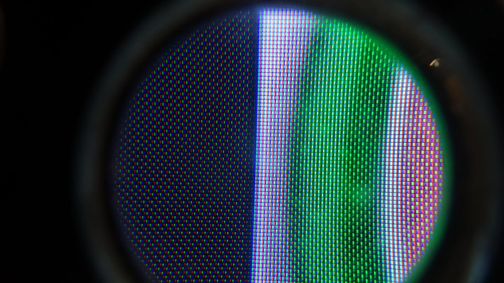

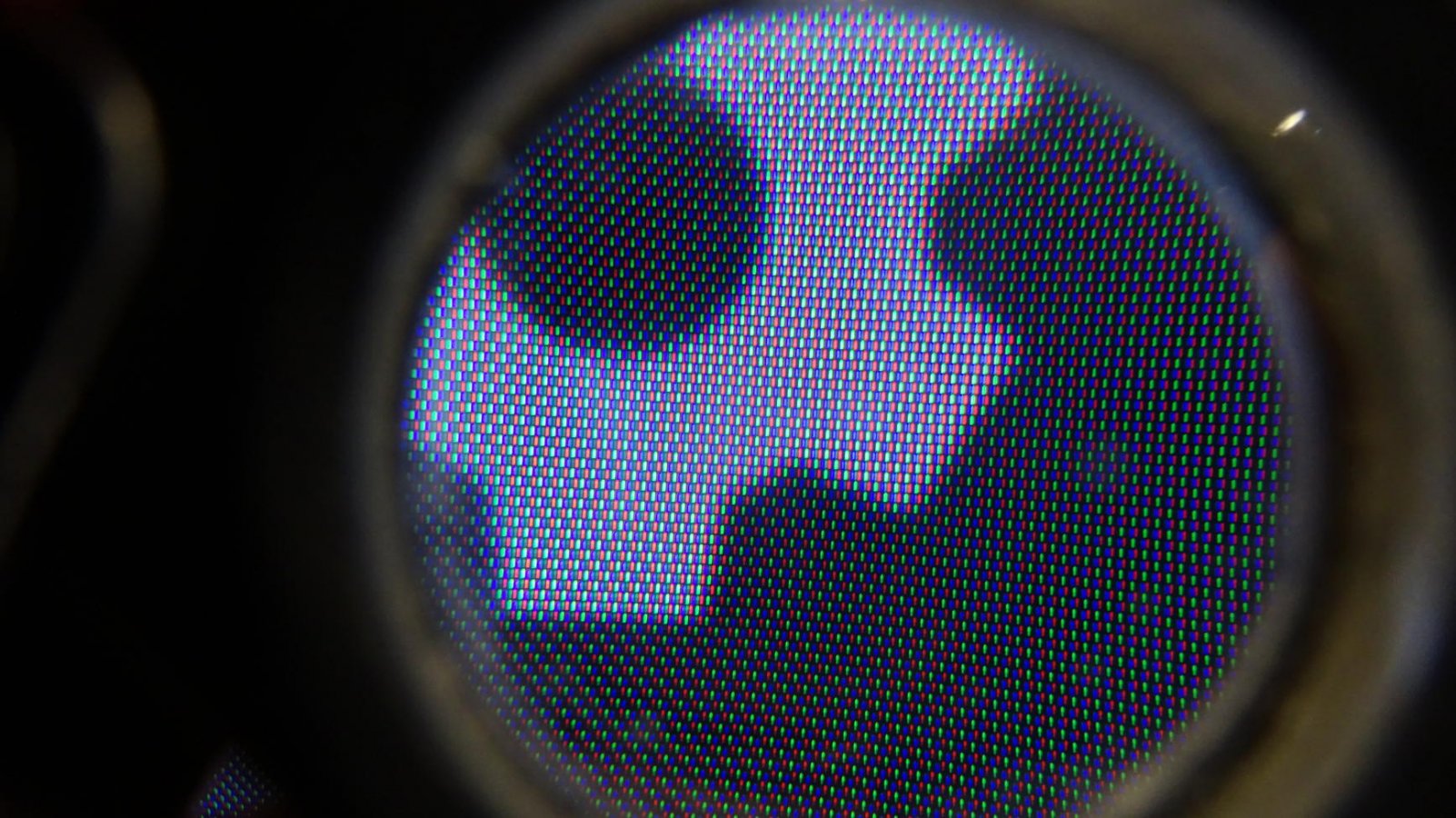

Χθες πέτυχα πρώτη φορά ένα, στην Philips 50PUS6162. Ναι μεν στο μικροσκόπιο φαίνεται ως ένα τυπικό RGB πάνελ, όμως μόνο τα μισά sub-pixel έχουν 8bit τρανζίστορ οδήγησης. Τα άλλα μισά, παίζουν με 1 bit οδήγηση, κοινή ανά τριάδα και ουσιαστικά στην πράξη συμπεριφερόνται σαν λευκά pixel. Το αποτέλεσμα είναι, τα συγκεκριμένα πάνελ να έχουν 3840x2160 ανάλυση μόνο για το άσπρο-μαύρο, αλλά σε χρώμα συμπεριφέρονται σαν 1920x2160, όπως και τα ψευτο-4Κ IPS της LG...
Ψευτό-4Κ VA panel σε απεικόνιση λευκού
Ψευτό-4Κ VA panel σε απεικόνιση ενδιάμεσων τόνων​
Άραγε, πόσα ακόμα μοντέλα να φοράνε τέτοιου τύπου πάνελ που έχουν περάσει απαρατήρητα από reviewers και κατόχους, λόγω της τυπικής RGB δομής...

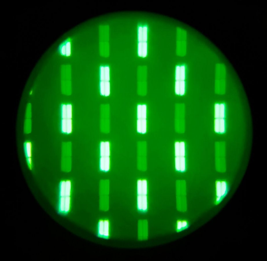

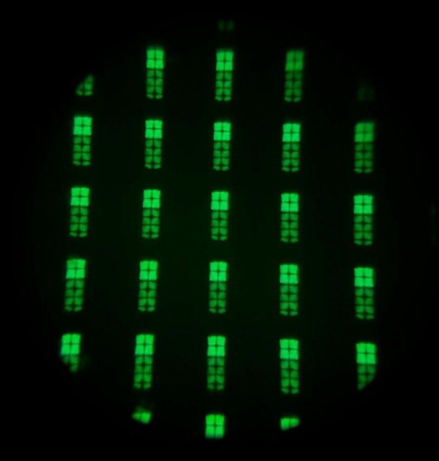

Μετά από τον σχετικό έλεγχο με τα patterns και το μικροσκόπιο, φαίνεται πως και αυτό το πάνελ δεν μπορεί να απεικονίσει το σύνολο των χρωματικών διαβαθμίσεων και της κλίμακας του γκρι, σε ανάλυση 3840x2160, αλλά μπορεί να τα καταφέρει με κάτι τις περισσότερο από τις δύο μονο διαβαθμίσεις της 6162. Αυτό είναι μιας μορφής βελτίωση, αλλά δεν γνωρίζω αν αποτελεί εξέλιξη λόγω νεότητας ή ανώτερης σειράς (θα πρέπει να δω το φετινό αντίστοιχο της 6162 για να αποφανθώ). Αυτό που έχει αλλάξει σε σχέση με την 6162 είναι η διαχείριση των sub-pixels: εκεί που δούλευαν μονίμως τα μισά και τα άλλα μισά άναβαν μόνο σε 100% λευκό, τώρα από ένα επίπεδο φωτεινότητας και άνω, ανάβουν όλα μεν, αλλά λειτουργούν συνεργικά ανά ζεύγη, για να περιγράψουν μία τιμή φωτεινότητας. Έτσι, π.χ. αν θέλουμε να πάρουμε πράσινο με ~30% φωτεινότητα, σε ένα συμβατικό, true 4K VA πάνελ, θα πέρναμε αυτή την εικόνα:
όπου το κάθε subpixel εκπέμπει το ίδιο φως με το διπλανό του. Στη Philips όμως για το ίδιο, θα δούμε κάτι τέτοιο:
Ένα sub-pixel πιο φωτεινό κι ένα πιο σκοτεινό, που ο μέσος όρος τους δίνει τη ζητούμενη φωτεινότητα.
Είναι εμφανές λοιπόν, ότι αν θέλουμε τη συγκεκριμένη φωτεινότητα σε ένα μόνο pixel, δεν είναι δυνατόν να την πάρουμε, καθώς το πάνελ θα πρέπει να χρησιμοποιήσει δύο pixel για να την αποδώσει, στερώντας έτσι ανάλυση στον οριζόντιο ή στον κάθετο άξονα.
