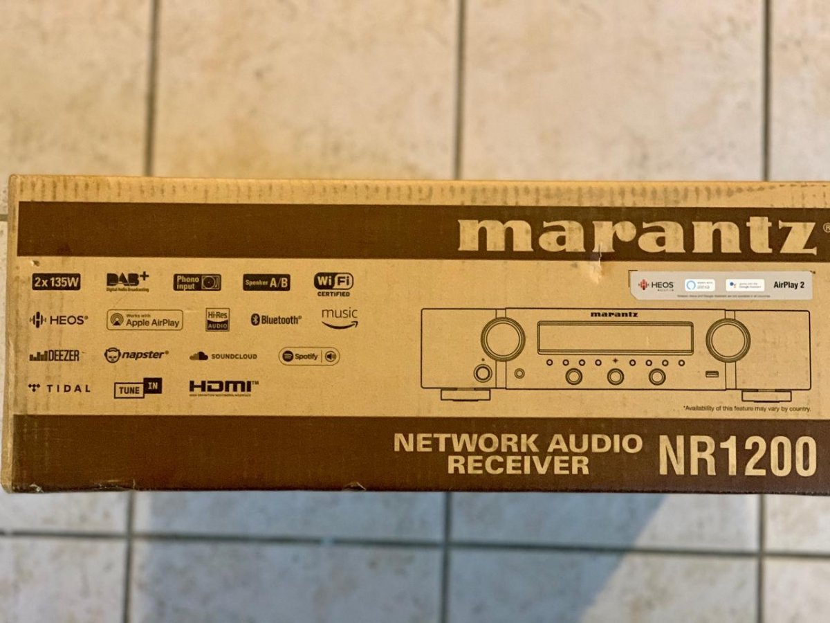

Λοιπόν έπεσε και η παραγγελία για τα POLK S50 τα οποία θα έχω λογικά σε 7-10 ημέρες.
Η ερώτηση του εκατομμυρίου είναι , ΤΙ καλώδια θα χρειαστώ;
Επίσης σε ποιες θύρες θα πρέπει να τα συνδέσω;
Προς το παρόν έχω συνδέσει τον ενισχυτή με τη μπάρα με ένα RCA για να τον ρυθμίσω και να δω αν παίζει. :flipout::Banane0:
