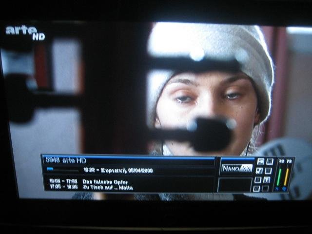

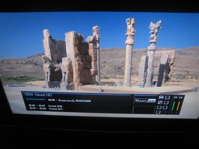

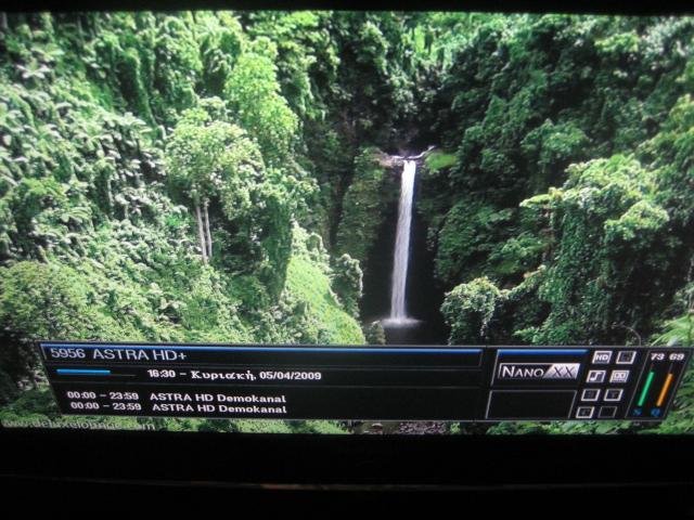

απο Αττικη ολες οι συχνοτητες παιζουν κανονικα
11303Η 22000
11362Η 22000
ARTE HD
SIMUL HD
ANIXE HD
ASTRA HD+
καλη τηλεθεαση
θα ηταν καλο να ακουσουμε κι αλλες αναφορες στη Eλλαδα:fahne90:
δειγματα Α:gossip:ττικης
