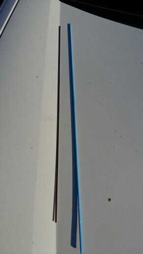

Να σημειώσω εδώ πως εμείς για λόγους ταχύτητας χρησιμοποιούμε ασημοκολλήσεις με ενσωματωμένο βόρακα, δηλαδή η βέργα είναι όλη καλλυμένη απ αυτόν, (προτιμούμε τον μπλε, υπάρχουν διάφοροι τύποι, με άσπρο, με κίτρινο) στοιχίζουν 5-7 ευρώ η βέργα αλλά για τη δουλιά μας όπως καταλαβαίνεις επιβάλλεται.

Αυτο που ηθελα να ρωτησω ειναι για τις ραβδους ασημοκολλησης εμποτισμενες με βορακα. Σε τι διαμετρους υπαρχουν και απο που μπορεις να τις προμηθευτεις?
Επισης, αυτες οι ραβδοι καταργουν την επαλειψη με βορακα του σημειου που θα γινει η ασημοκολληση?
Πολυτιμη νομιζω οτι θα ειναι η παρουσια σου και η συμβολη σου στο νημα Κωνσταντινε, να'σαι καλα! Οπου βλεπεις καμμια ανακριβεια σε αυτα που λεμε και σκεφτομαστε, λεγε μια κουβεντα αν εχεις τον χρονο. Αυτο που ηθελα να ρωτησω ειναι για τις ραβδους ασημοκολλησης εμποτισμενες με βορακα. Σε τι διαμετρους υπαρχουν και απο που μπορεις να τις προμηθευτεις? Επισης, αυτες οι ραβδοι καταργουν την επαλειψη με βορακα του σημειου που θα γινει η ασημοκολληση?
Εμεις τις προμηθευομαστε απ τα ψυκτομαγαζα, Λιακακος, Εψεμ, Κλιματιστικη κ.λ.π. Την διαμετρο δεν τγν θυμαμαι απ εξω αλλα οι προμηθευτες μας εχουν στανταρ ενα μεγεθος, οσο για το θεμα της επαλλειψης ναι το καταστουν αχρειαστο εντελως, στο επομενο κολλημα που θα κανω θα βαλω τον βοηθο μου να με τραβηξει βιντεο να δειτε την διαδικασια. Επισης για εφαρμογες σαν αυτη που ηθελε ο Μπαμπης νομιζω δεν θα κανει δουλια, ειναι πολυ λεπτο το στρωμα και για να γινει σωστη κολληση επιβαλλεται το ασημι να γινει υγρο, κατι που θα του καταστρεψει το υλικο προς συγκολληση που ειναι πολυ λεπτο. Για να καταλαβεις εμεις κολλαμε σωληνα που εχει εισχωρησει στην αλλη τρια εκατοστα, ζεσταινουμε καλα περιφερειακα ετσι ωστε το πρωτο στρωμα να γινει νερο ωστε να εισχωρησει στο 100% του διακενου μεταξυ των σωληνων και μετα το δευτερο στρωμα απομακρυνοντας ελαφρα τα μπεκ για πιο χαμηλη θερμοκρασια ωστε να χτισω παχος με την κολληση, το βιντεο θα ειναι διαφωτιστικο. Φαντασου περυσι κολλησα σωληνα 4-1/8" μου πηρε σχεδον εικοσι λεπτα και χαλασα 12 βεργες, σχεδον 100 ευρω ενα κολλημα. Στάλθηκε από το SM-A500FU μου χρησιμοποιώντας Tapatalk Τωρα που τη μετρησα με παχυμετρο ειναι 3.4 χιλλιοστα, στη φωτο διπλα με μια χαλκοκολληση ως μετρο συγκρισης.
